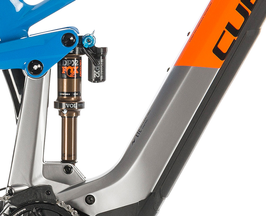

Oder lohnt sich der Fox DPX 2
du schreibst oben, ob sich der DPX 2 lohnt, das AT hat doch nen DPX 2 von Haus aus drin oder meinst du den Float X2?

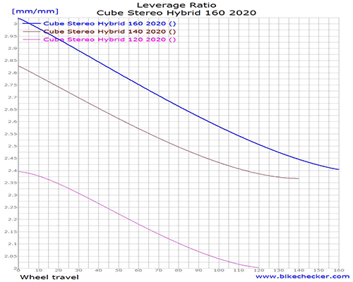

Der hinterbau ist progressiv ausgelegt und dürfte also auch mit coil funktionieren.

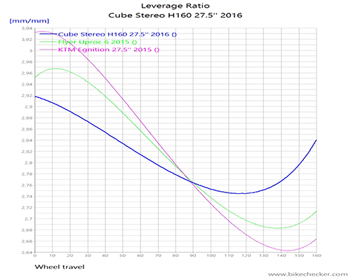

Am 2016er ist der Hinterbau progressiv-regressiv. Das funktionierte für mich mit Luft besser als das aktuelle. Das ist mir mit 70kg zu progressiv.

Was ist "regressiv"? Das Wort kenne ich, aber wie wendest/meinst du es in der Fahrwerkskinematik an, oder meintest du degressiv?
Bin da jetzt kein Spezi bei Fahrwerken. Aber als Regressiv wird wohl bezeichnet wenn die Kurve am Ende des Federweges noch mal ansteigt.
Hab sie nochmal rausgesucht.
2016
Zitat: "In der Grafik des LR sehen wir, wie das System vom progressiv-regressiven Typ ist (2,9 ~ 2,75 ~ 2,85), aber wenn wir es ein wenig vereinfachen, können wir sagen, dass es praktisch linear ist ...."
2020 Progressiv
2016
Du meinst Degressiv !!!
Das meine ich nicht, sondern das steht so im Text mit regressiv da. Deswegen schrieb ich ja "Zitat"
Auch im Test
"Die Kennlinien der beiden Bikes sind nahezu identisch: regressiv bis zum SAG-Point, dann zusehends progressiv."
Ob Regressiv oder Degressiv liegt vermutlich mit am Kurven und Kraftverlauf.
Der Verlauf ist erst progressiv und dann ab ca. 115mm degressiv.
Die Gesamtkurve ist deshalb regressiv.
Üblicherweise würde man fälschlicherweise eher von einer linearen bis degressiven Kennlinie sprechen.;)
2016
2020 Progressiv
Interessant ist die Kurve, weil man ja das 140 als Überflieger in einigen Tests feiert und das 160er als unfahrbar.
