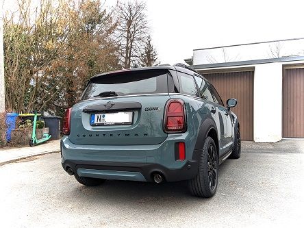

Hallo Kollegen ... meine Liebste hat sich ein neues Wägelchen zugelegt - diesmal endlich mit AHK - um öfter mit mir auf Reisen gehen zu können.
Nun stellt sich natürlich die Frage: welcher Fahrradträger? Hatte sowas nie, darum frage ich euch.
Er sollte im Allgemeinen mein Bike (Levo Fully) und gelegentlich ihres (Cube Stereo Hybrid HPC) transportieren können ... an der AHK des obigen Fahrzeugs. Gerne auch mal über weitere Strecken ... Italien, Frankreich, etc.
Was macht da Sinn?

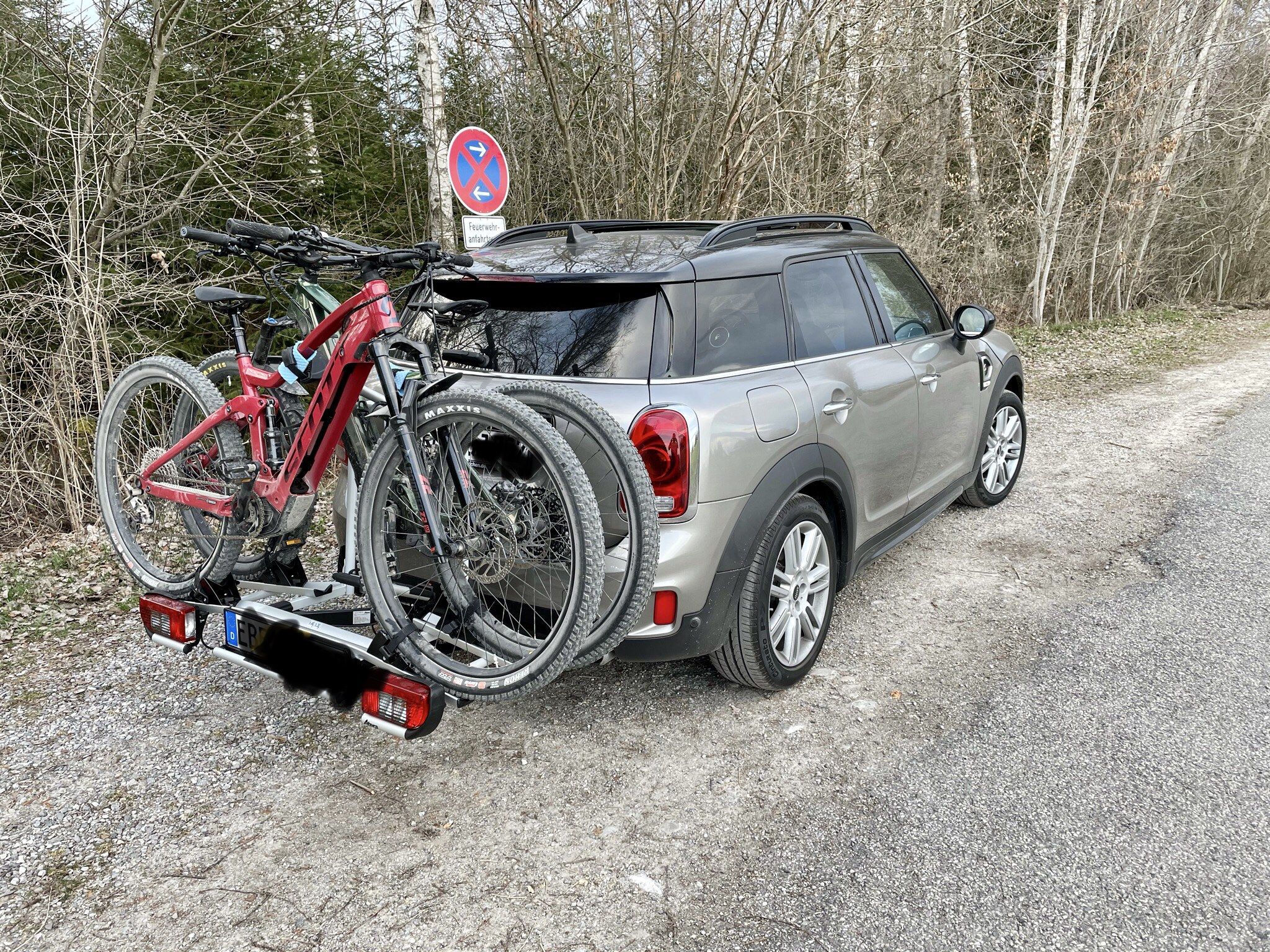

Ich selber habe einen Westfalia Bikelander. 2 Levo in L sind damit kein Problem. Als Jr. noch mit in den Urlaub fuhr, meist Österreich / Kärnten , war noch ein Commencal Clash in XL dabei.

Bei Atera gefällt mir, dass es eine umschließende Schlaufe gibt die den Fahrradrahmen greift. Wäre mein 1. Wahl bei Carbonrahmen. Atera Genius wäre da auch eine Option.
Der Übler i21Z hat auch diese Art der Befestigung und wiegt leer nur 13,5kg. Ich kenne keine leichtere Alternative.
Unbedingt auf das Zahnband achten welches die Räder greift wegen der Länge. Bei meinem Bikelander musste ich als die Levo gekauft waren Verlängerungen kaufen.

Ich habe einen Thule Easyfold in Einsatz.
Abklappbar war mir wichtig weil man evtl. mal doch in den Kofferraum muss. Wenn ich mit Bikes unterwegs bin habe ich in der Regel ein wenig Ersatzmaterial, Werkzeug, Pumpe usw. dabei. Die Dinge kommen mir sicher nicht als Bremsgeschoße auf die Rückbank! Außerdem "schmeiße" ich nach dem Biken die schmutzige Kleidung in den Kofferraum. ;-)
Zusammenfaltbar war mir auch wichtig. Lässt sich in meinem Fall besser in der Garage verstauen und sollte es einmal die Parkplatzsituation erfordern, dann wird der abgebaut, zusammengeklappt und landet im Kofferraum.
Der von mir gezeigte Athera lässt sich auch abklappen.
Meine Entscheidung hierfür war der breitere Schienenabstand für eMTB und die Halteschlaufen anstelle Klemmen.
Schon im anderen Thread geschrieben: Ich hab den Eufab Premium III mit zwei Cube Stereo Hybrid in M+L im fast täglichen Gebrauch. Ab- und zusammenklappbar und man zahlt keinen Markenaufschlag.
Nur die Haltearme habe ich gegen welche mit Halteschlaufen ausgetauscht, neue Modelle müssten die aber schon haben.
