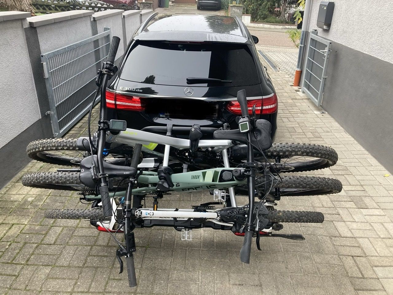

Bitte aufpassen....der Schienenabstand ist beim I31 geringer als beim I21 und für 2 "große" Bikes absolut grenzwertig.

Ich hab den Uebler FAHRRADTRÄGER i21 mit 60° Abklappwinkel Kupplungsträger für 2 E-Bikes je 30kg max.
Finde ihn sehr praktisch und wirklich einfach beim Auflegen und Festklicken auf den Kugelkopf. War auch mal Testsieger bei Stiftung Warentest und ist nicht ganz günstig, aber das E-Bike ist ja auch nicht günstig. Da will ich für mich auch was haben, was hält. Ich hab schon live auf der Autobahn gesehen, wie irgendein Träger mit 2 E-Bikes drauf runtergeflogen ist. Gut das ich nicht hinter dem gefahren bin...

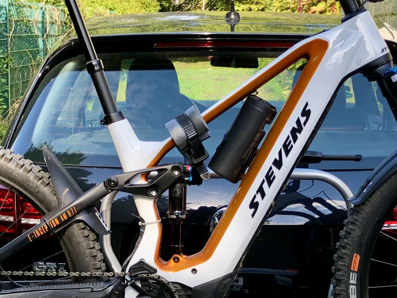

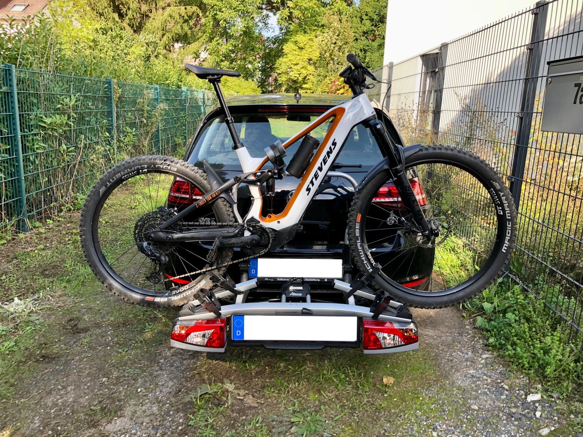

ich habe mir viele angesehen und sind beim Thule Velospace XT3 gelandet.
Der Abstand zwischen den Schienen ist ausreichend. Die Schienenlänge ist gut. Meine aktuellen Räder haben alle einen Radstand von ca. 1300mm.
Er lässt sich abklappen, in zwei Stellungen. Im Rahmen vom XT3 sind 2 Bohrungen dafür vorgesehen. Standard und weiter zum Abklappen.
Wir haben auch einen T5 California Bulli (mit der großen Heckklappe), da geht es nicht ohne die zweite Bohrung.
Ich habe mit dem Träger schon 2 Rise (XL,M) und 2 (mittels 4. Schiene) Ben Ebike 24/20" oder 26/24". Passte gerade so vom Gewicht. Ging aber ohne Probleme.
Hier noch zwei Bilder mit alten Rädern.
