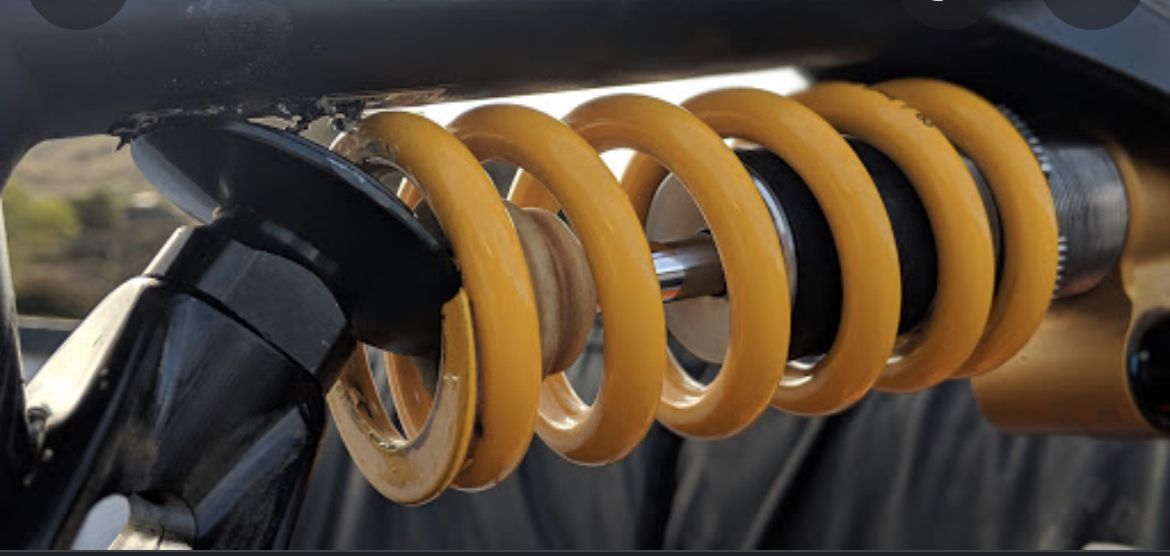

Hallo,
Mir ging es so ähnlich, fahre Trial und MX. Training gerne mit ebike..
Als brauchbare Lösung hatte ich ein Turbo Kenovo Expert gebraucht angeschafft, großartig umbauen musste ich nicht, Coil war schon vorhanden und die Code R war auch schon entsorgt.
Es war kein vollwertiger Ersatz zu meinem Rage CF, nichtmal zu einem uralt DH9000 aber es war ein Kompromiss der taugte.
Hallo,
Coil war schon vorhanden ist aber in dem Fall kein Vorteil, leider.
Bei 52 kg? Bin immer froh wenn ich mir Luftdämpfer erspare. Wobei ich mit einem Super Select Ultimate glücklich bin, obwohl der herben Kritik.
Der Hinterbau vom Kenevo ist halt nicht besonders nett zu den Dämpfern.
Stahlfederdämpfer neigen zum brechen bei dem Rahmen. Weswegen Specialized irgendwann aufgehört hat das Fahrrad mit Stahlfederdämpfern auszuliefern.
Gibt natürlich auch Modelle die das aushalten. Aber Fox, RS und Marzocchi Dämpfer sind derzeit noch nicht im Stande sicher mit dem Hinterbau zu funktionieren.
Bei 52 Kilo ist die Belastung sicher etwas geringer.
Genau das ist aktuell auch meine Überlegung. Ich habe ein Levo Sl im Umbau und würde gerne den Dämpfer gegen einen Öhlins TTX Coil tauschen. Frage ist, ist das eine gute Idee? Hat wer damit schon Erfahrungen gemacht. Aktuell fahre ich im Sam2 den Van von Fox und bin vollständig zufrieden und würde gerne bei einem Coil bleiben.
Ich habe halt nur bisschen Angst mit dem Rahmen (Carbon) und das Fahrergewicht von 95kg ist jetzt auch keine Feder.
