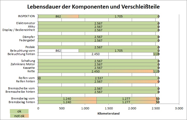

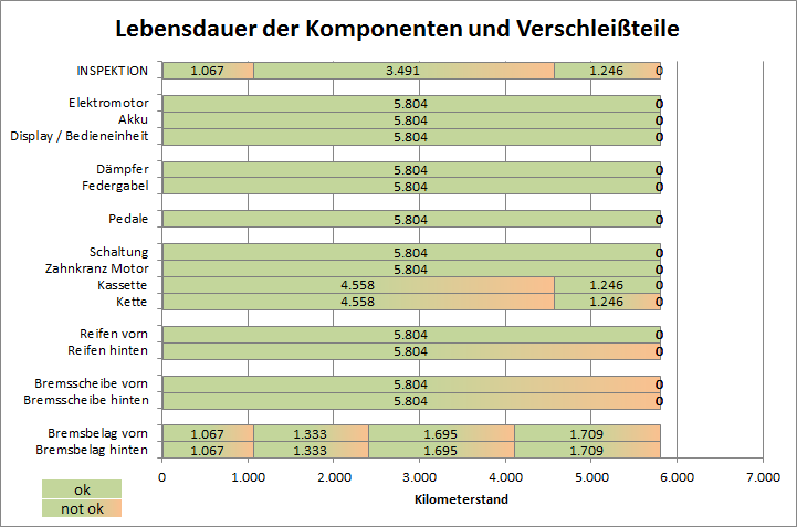

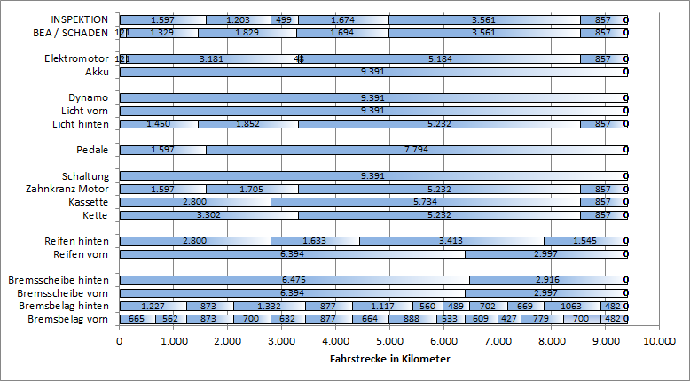

An alle die hier die Laufleistungen posten:
Damit man als Suchender nicht so viel Lesen und Recherchieren muss, trage ich die Daten übersichtlich in einem Schaubild zusammen, Beispiel Bosch CX (August 2017): www.pedelecmonitor.de
Hier kann man schauen, wie lange bei wem die Motoren liefen bzw. wann sie einen Defekt hatten.
Ihr seht, es ist auf Nickname-Basis, also anonym.
Mit vielen Pedelec Bikern lassen sich Erkenntnisse gewinnen, die einer allein nie gewinnen kann!
Allzeit gute Fahrt!
Alex

Ich habe es mal etwas übersichtlicher dargestellt.
Focus Hardtail 2015-2016
Cube Fully 2016 bis Mitte 2017
Cube Hardtail seit Mitte 2017 (der Dämpfer muss da noch aus dem Schaubild raus - vergessen)
