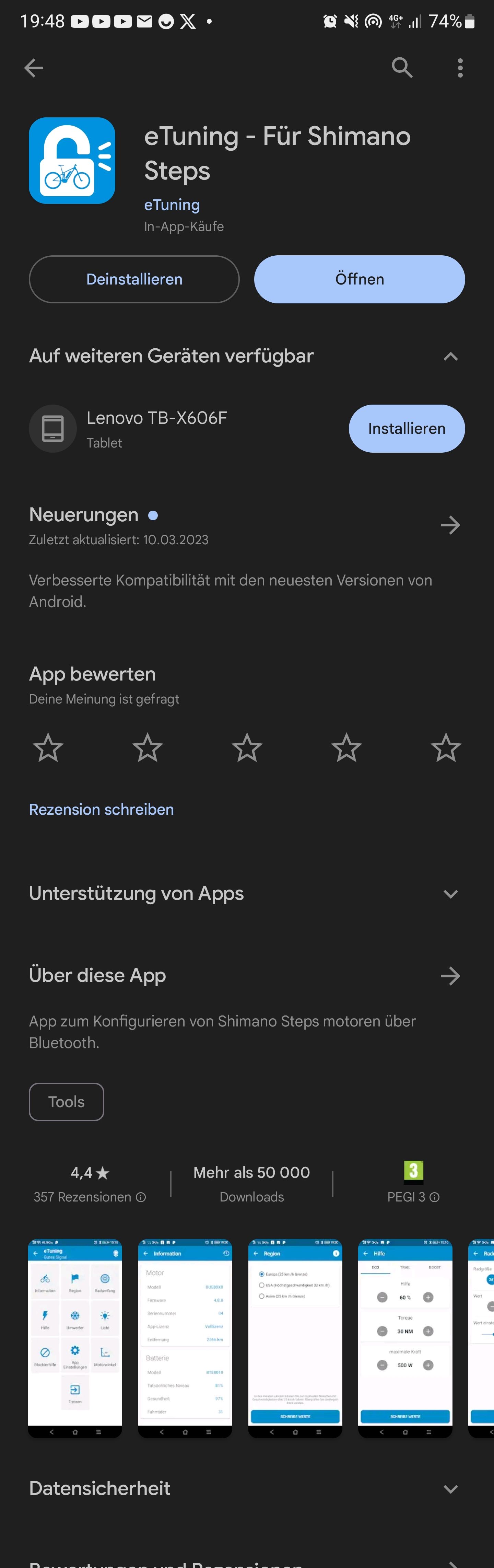

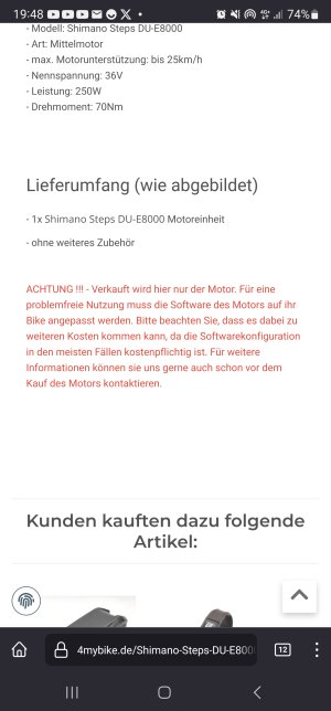

Wenn ich mir jetzt einen neuen Motor besorge, fehlen ja die ganzen Einstellungen.
Lässt sich dies auch mit der Etuning App machen oder muss ich unbedingt zu einem Händler?
Händler sagte zu mir das dies ca 200€ kostet mit Motor ein und ausbauen. Er ist sich aber nicht 100%ig sicher.
Alter Falter, Preise sind das. Normal ist das für einen guten Mechaniker in einer halben erledigt. Dann noch die Software dazu und nach einer Stunde ist man wieder raus aus dem Laden.
Bin ich froh, dass ich den Kram selber mache.
Da muss normal nichts mehr eingestellt werden, außer eventuell dem Radumfang und neuester Firmware, wenn man das will. Für den E8000 war 4.51die beste. Deine persönlichen Einstellungen kannst du entweder mit der Shimano App oder einschlägigen Drittapps vornehmen.

Ja super danke für die Antwort.
Ja die Software ist ja schon oben, nur updaten und wie du sagst denn Radumfang einstellen dann sollts weitergehen.
Dann werd ich das so aufjedenfall mal versuchen bevor ich für nichts soviel geld ausgebe.
