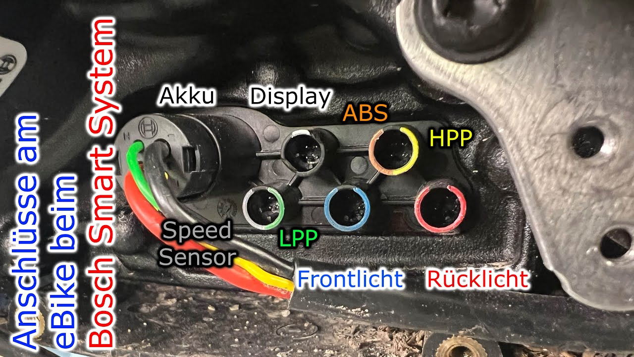

Kann mir bitte jemand sagen, an welchen der Anschlüsse (Bosch CX Gen4) ich das Frontlicht anschließen muss? Kann ja nur einer mit Silikonkappe sein.

Hab das gleiche Problem, allerdings suche ich die auch fürs Rücklich. Gibt's denn zu dem Motor und der ganzen Verkabelung und Anschlusskodierung keine anständige Anleitung? Bin schon fast soweit das Bike wieder zu verkaufen, weil Bosch scheinbar alles über den Händler abwickeln lassen will. Dann kann ich mir auch ein Motorrad holen... Der Sicherheitsaspekt wird ad absurdum geführt, man erzieht nur noch Konsumenten und keine die Entwickeln und Reparieren (kurz überleben) können.

In 15 Sekunden gefunden - gerne geschehen:
Und hier noch mal ausführlich in bewegten Bildern:
Danke, auf einer Unterhaltungsplattform nach Schaltplänen zu suchen, die vom Hersteller kommen müssen bin ich nicht gekommen.
