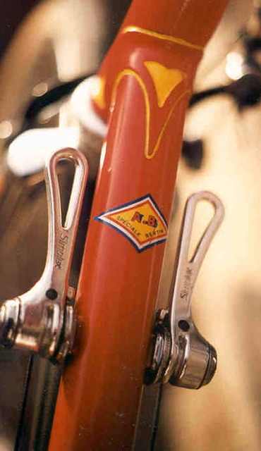

P. S.:
Früher habe ich tatsächlich auch mal XT Daumenshifter gefahren. Sind den gezeigten Rennradshiftern nicht unähnlich… :coldsweat:
