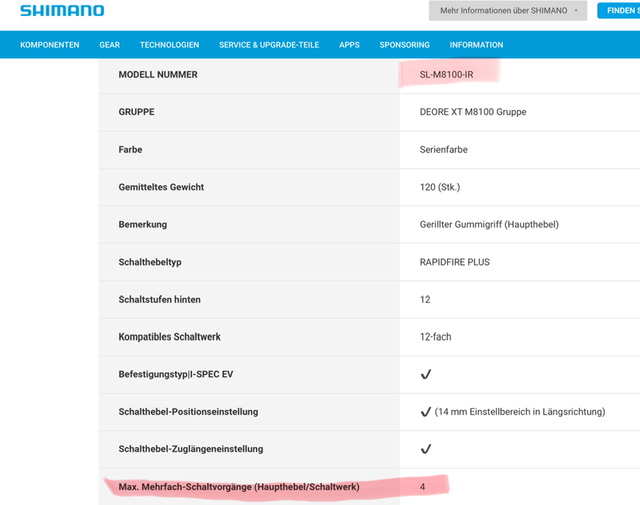

Lt. Shimano scheint es trotzdem verschieden Versionen des Hebels zu geben:
https://si.shimano.com/de/um/6T80A/6T80A_how_to_operate-merge
Lt. dieser Liste sollte 4-fach gehen:
