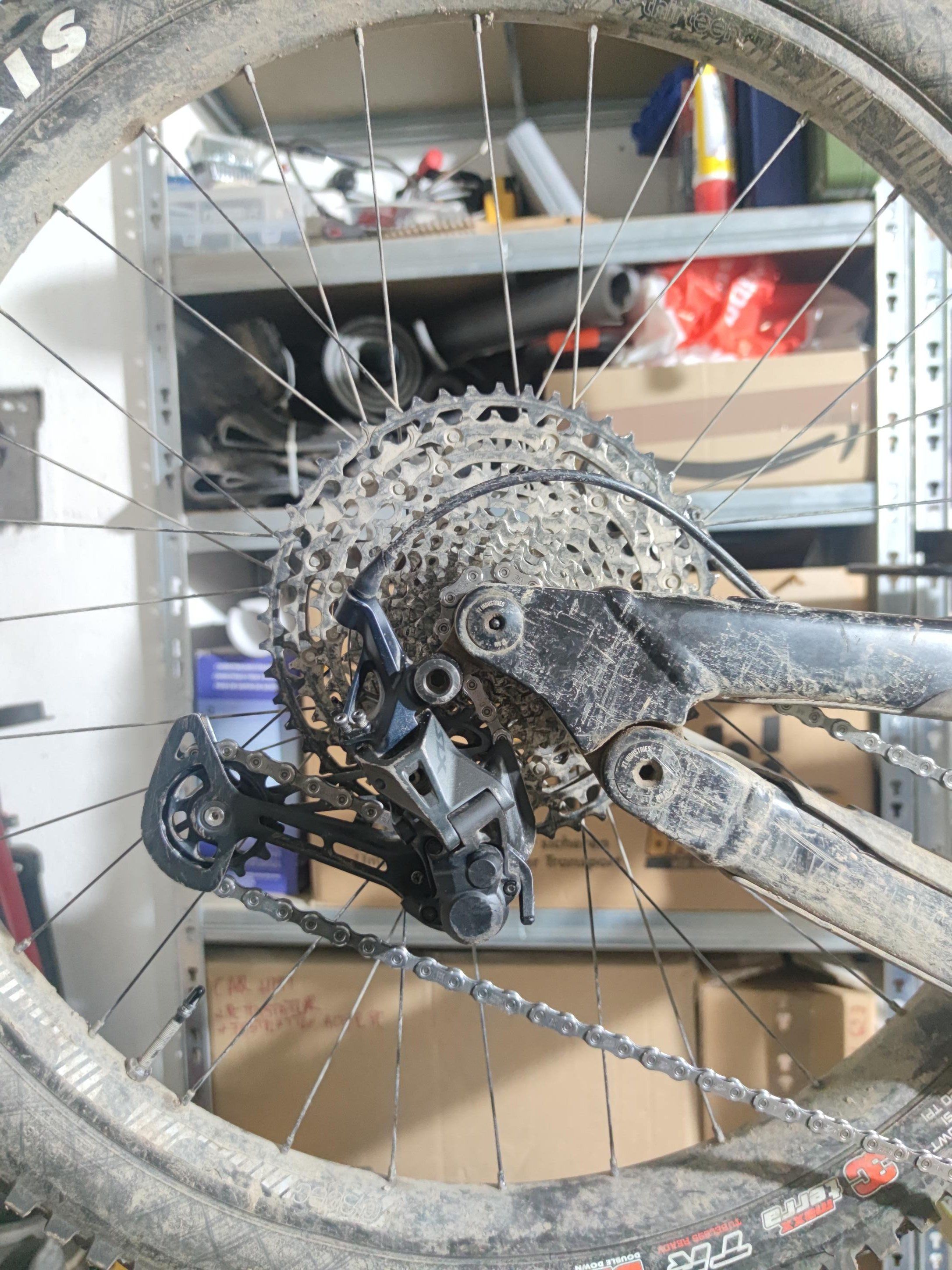

Wie steht euer Schaltwerk wenn die Kette auf dem kleinsten Ritzel ist?
Ich habe seitdem ich Kassette und Kette getauscht habe nur Probleme mit einer springenden Kette auf dem kleinsten Ritzel... Mittlerweile ist schon die zweite neue Kassette, ne neue Kette und das Kettenblatt neu. Schaltauge steht lt Richtwerkzeug genau richtig.
...Langsam verzweifel ich.
Denke eher die Kette ist noch was zu lang und daher im schwersten Ganz zu wenig spannung. Bevor ich aber jetzt noch was raus nehme hab ich kurzerhand spaßeshalber mal um zwei Glieder verlängert. Konnte das Springen bei einer kurzen Test runde jetzt nicht provozieren.
...Kette kommt mir aber jetzt arg lang vor. Wie sieht das bei euch aus?

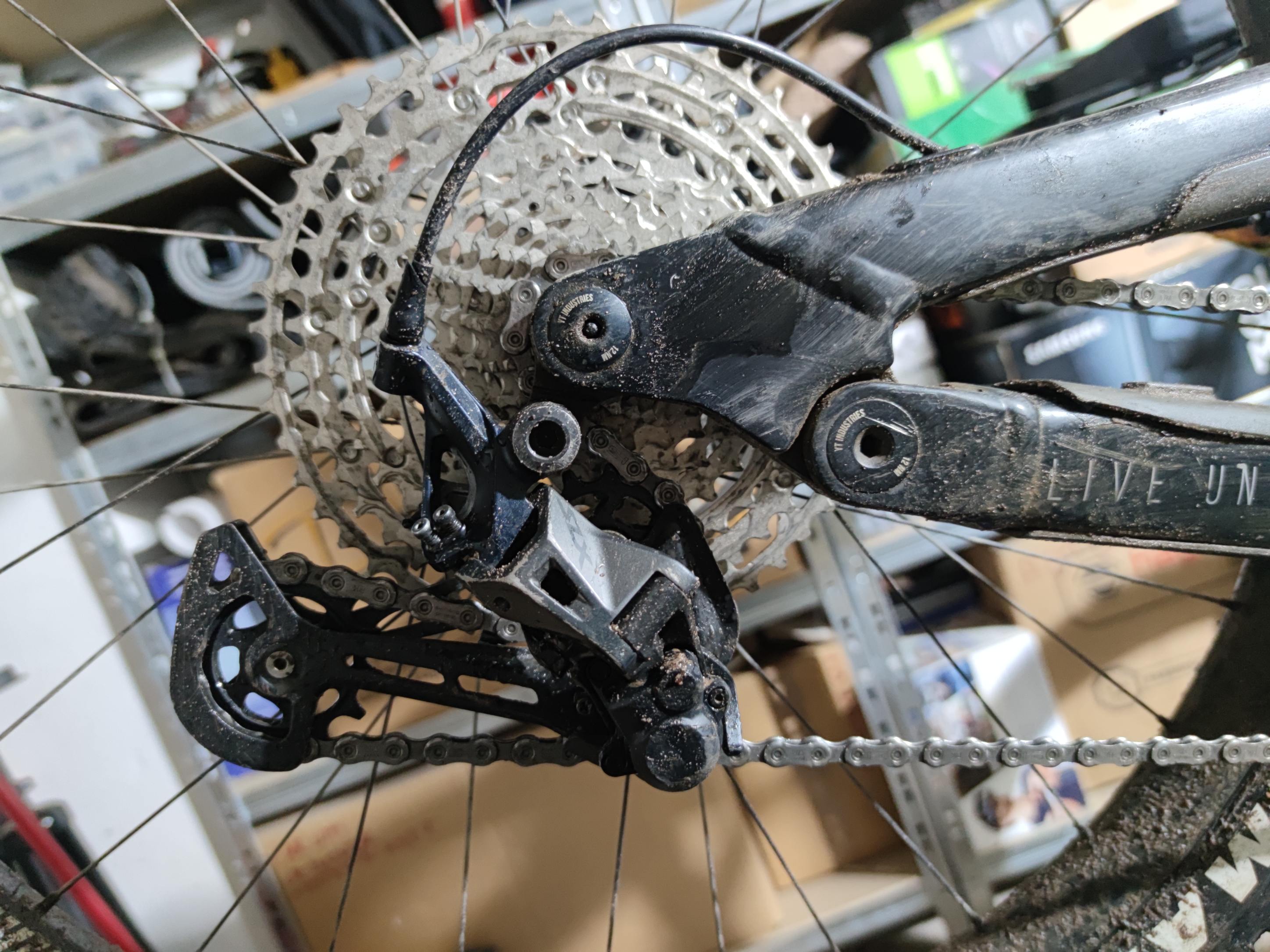

Vorher:

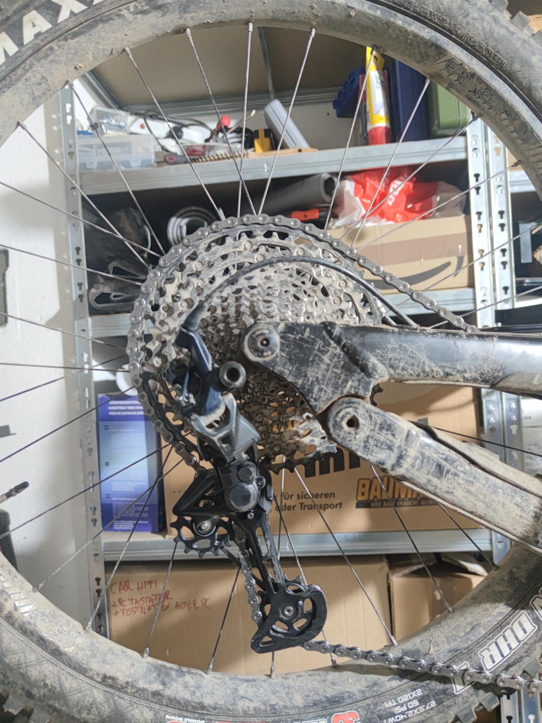

Neu:
Von der Anzahl der überstehenden Glieder hat es vorher eig gepasst (war sogar eher am maximum... 6 Stück ). Jetzt sind ja nochmal zwei dazu gekommen.
Daher hätte ich eher gedacht es muss was raus. Kettenspannung ist jedenfalls ein paar Gänge aufwärts ein gutes Stückchen höher.

Deine Angaben sind leider nicht wirklich nachvollziehbar....
