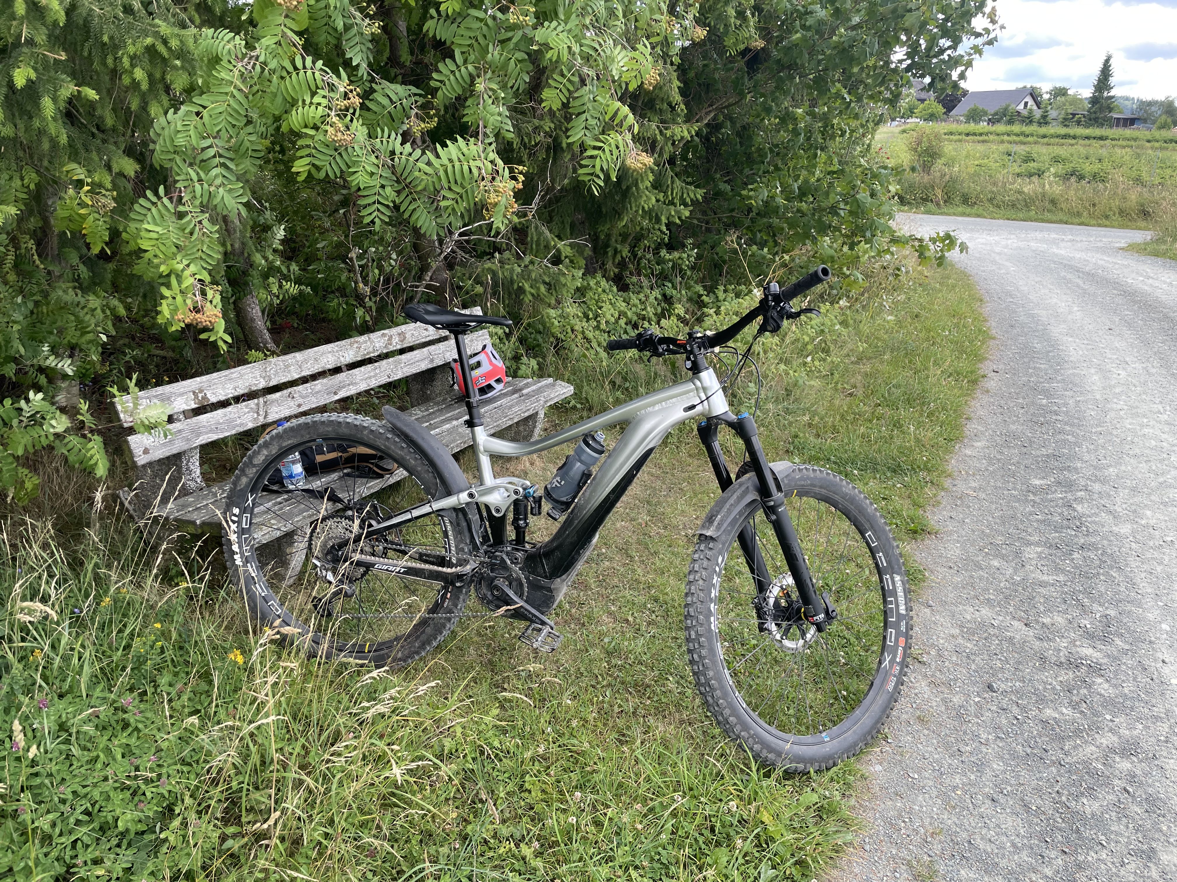

Da ich am Montag mein neues Giant Trance X E+3 geholt habe, wollt ich mir ein paar Inspirationen einholen was man so verschönern/verbessern kann.
Hier mal meins wie ich es abgeholt habe:
Vom Händler wurde Klingel, Mudguard und Getränkehalter für umme montiert.
Crankbrother Stamp Pedale und RobertAxleProject Achse für den Junioranhänger habe ich mitgebracht und direkt montiert bekommen.

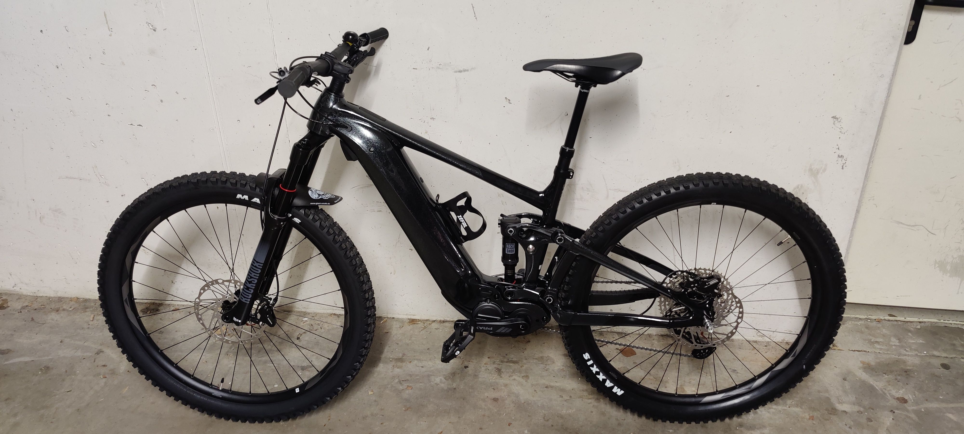

Anhang anzeigen 46036Hab folgende Änderung bislang am Giant Reign E+1:
Bremse vorne: 223mm/2mm - violette Galfer Beläge
Bremse hinten: 203mm/2mm - violette Galfer Beläge
Sattel: sQLab 60x | Griffe: Ergon Ge1 Evo Factory | Pedale: Crankbrothers Stamp 7 | RRP ProGuard | Fidlock Flasche
Ist das das Stance? Welcher Mud Guard ist das hinten?
Wie ist da die Passgenauigkeit?
Ich hab den Mudhugger hinter den musste ich mit Schere und Messer ordentlich passend schnibbeln.
