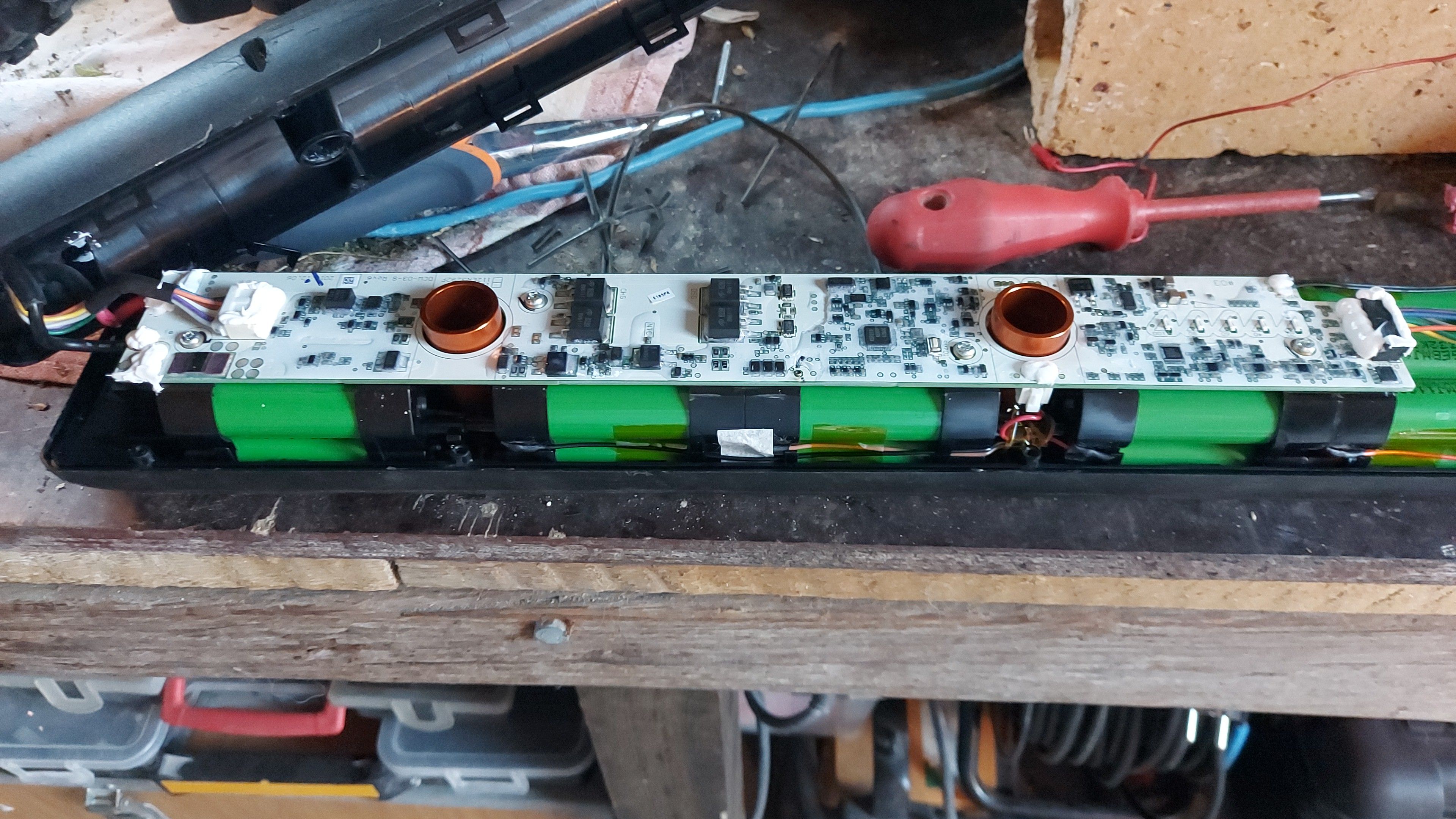

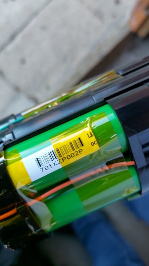

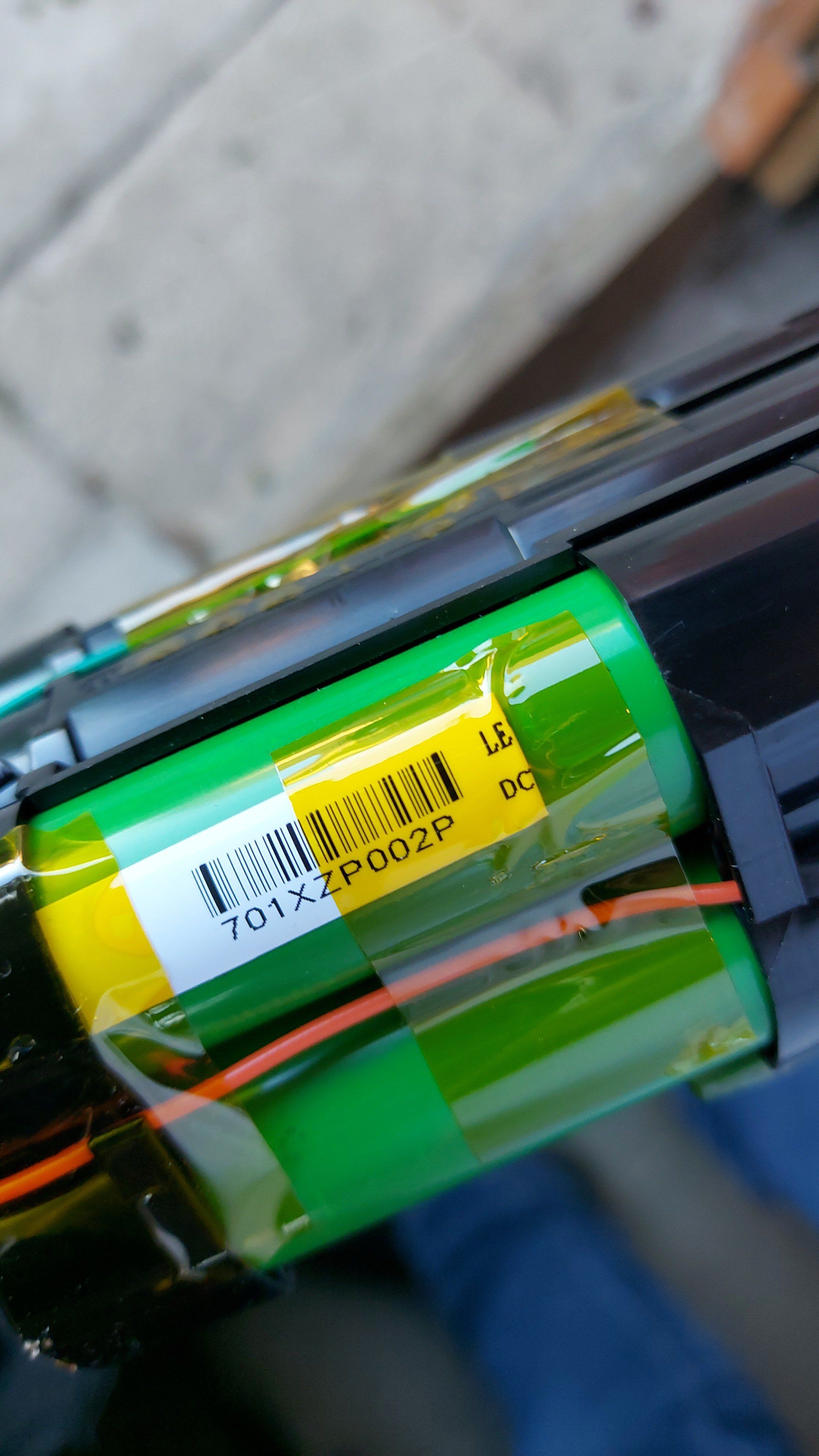

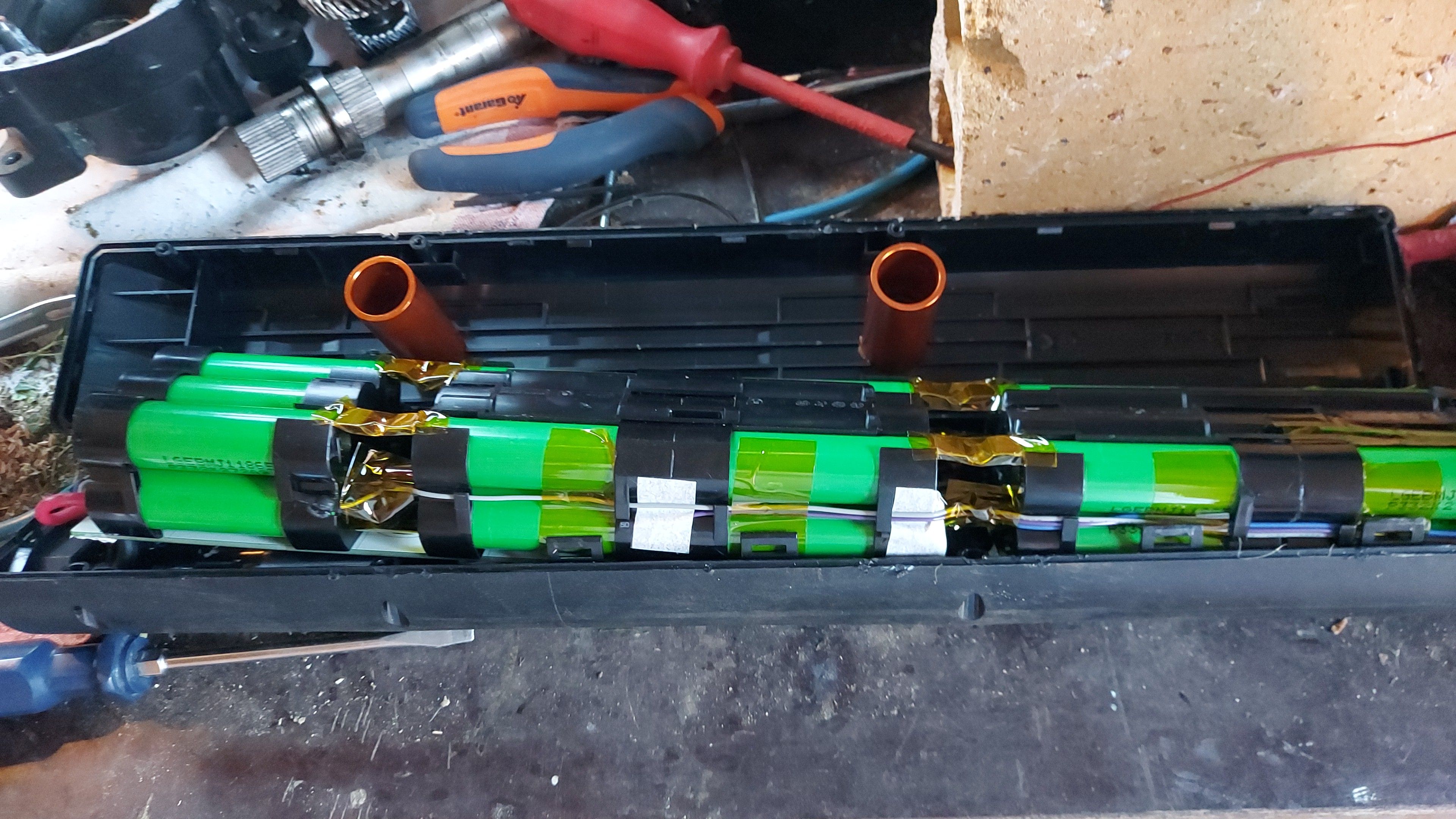

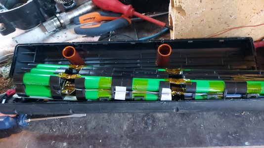

Moin hat jemand erfahrung ob man die Zellen von 375 auf 520 erhöhen kann. Macht die Elektronik das mit oder geht das nicht?
Habe heute mein Accu ausgebaut weil er platt ist.
Würde mich freuen wenn mir jemand helfen kann.
Gruß Tomas
Re: Zellen im Accu vom Focus Jem 2 ersetzt und die Kapazität erhöhen

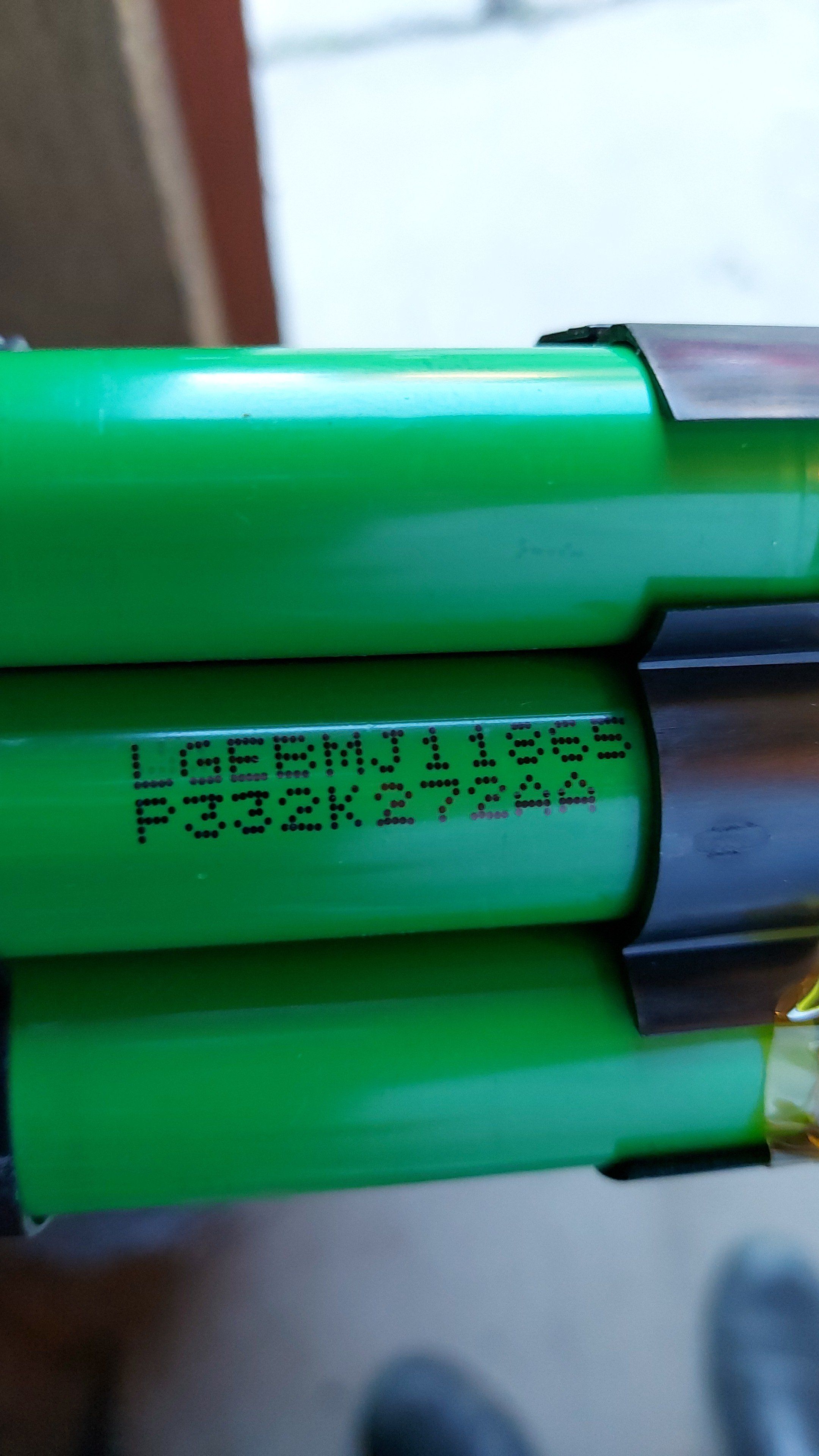

Wenn man das Gehäuse weglässt und mit Schrumpfschlauch arbeitet könnten evtl. 21700 Zellen mit 5000 mAh passen ?? Dann käme man auf 540 Wh.
Und wieviel Zellen hat dein aktueller Akku? Mit welcher Kapazität?
30 Stück 3500er wie gesagt ich habe keine Ahnung davon. Ich möchte nur wissen ob die Platine das mitmachen würde wenn da größere rein kommen. Danke im voraus
Gruß Tomas

Ich würde eine Firma kontaktieren die speziell Akku-Refurbishing anbietet und alle Fragen ansprechen.
Die sollten auch wissen wie mit dem Steuerchip des Akku umzugehen ist.
Ich persönlich würde am Akkupack nicht herumlöten, denn das Verhältnis Kosten / Risiko passt für mich nicht.
Ergebnis würde mich aber interessieren.
Das BMS, für Laien "Platine", ist auf den gesamten Akku abgestimmt. Da ist nichts mit plug and play.
Außer Zellentausch (auch einzelne kaputte Zellen können getauscht werden, muss nicht sein, das alle tot sind) gegen gleichwertige macht alles andere keinen Sinn, wenn man den Rest behalten möchte.
Das BMS, für Leien "Platine", ist auf den gesamten Akku abgestimmt. Da ist nichts mit plug and play.
Moin moin ja danke für die guten Tipps. Mein Kumpel ist da gut drin, er will alle durch messen und die kaputten austauschen. Wir haben das mal gegoogelt, eine Zelle kostet 6.30€ . Also das Verhältnis das man es selbst versucht passt meiner Meinung nach schon. Ein neuer Accu kostet 560€, ich wollte nur wissen ob es ein Problem ist wenn man eine größere Zelle einbaut. Die gibt es nämlich, das wäre ja zu überlegen das zu machen. Habe ihn ja sowieso schon auseinander genommen...
