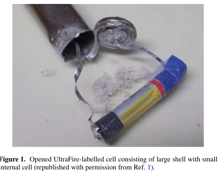

Doch, die Ultrafire Zellen sind Spitze:
https://www.researchgate.net/figure...mAh-UltraFire-TR18650-4900-mAh_fig1_277977002
Mal den Testreport lesen, ist lustig.

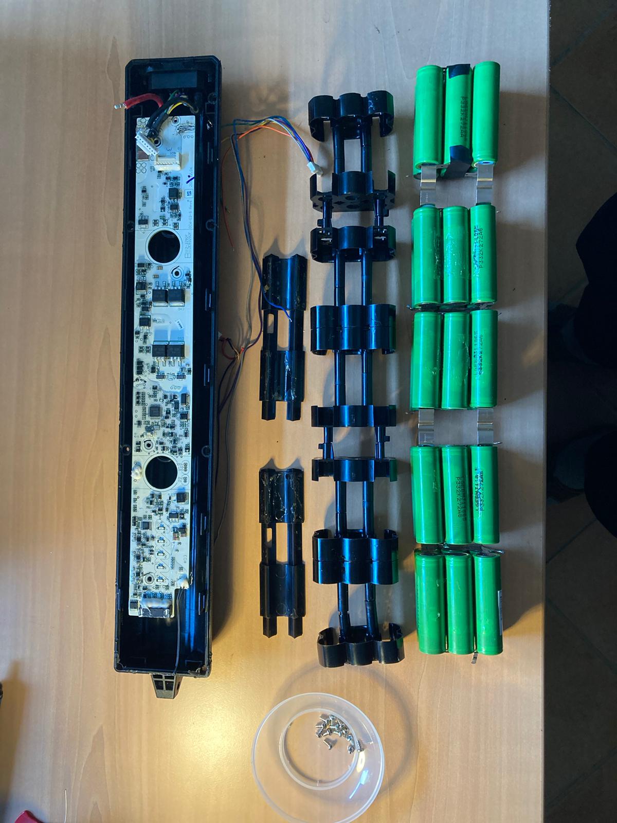

Moin moin so auseinander ist der Accu schon mal. Aber es ist leider nicht möglich da größere Accus einzubauen. Laut meinem Kumpel, wenn wir jetzt alles neu machen würden mit Zellen und Stunden Lohn, würde wir ca auf 450 € kommen. Was mir ehrlich gesagt nicht zusagt. Wenn es möglich gewesen wäre da mehr Kapazitäten rein zu bekommen ja aber so nicht.
Kann mir einer sagen wo ich den Accu in original bekommen kann?
Danke im voraus lg Tomas
