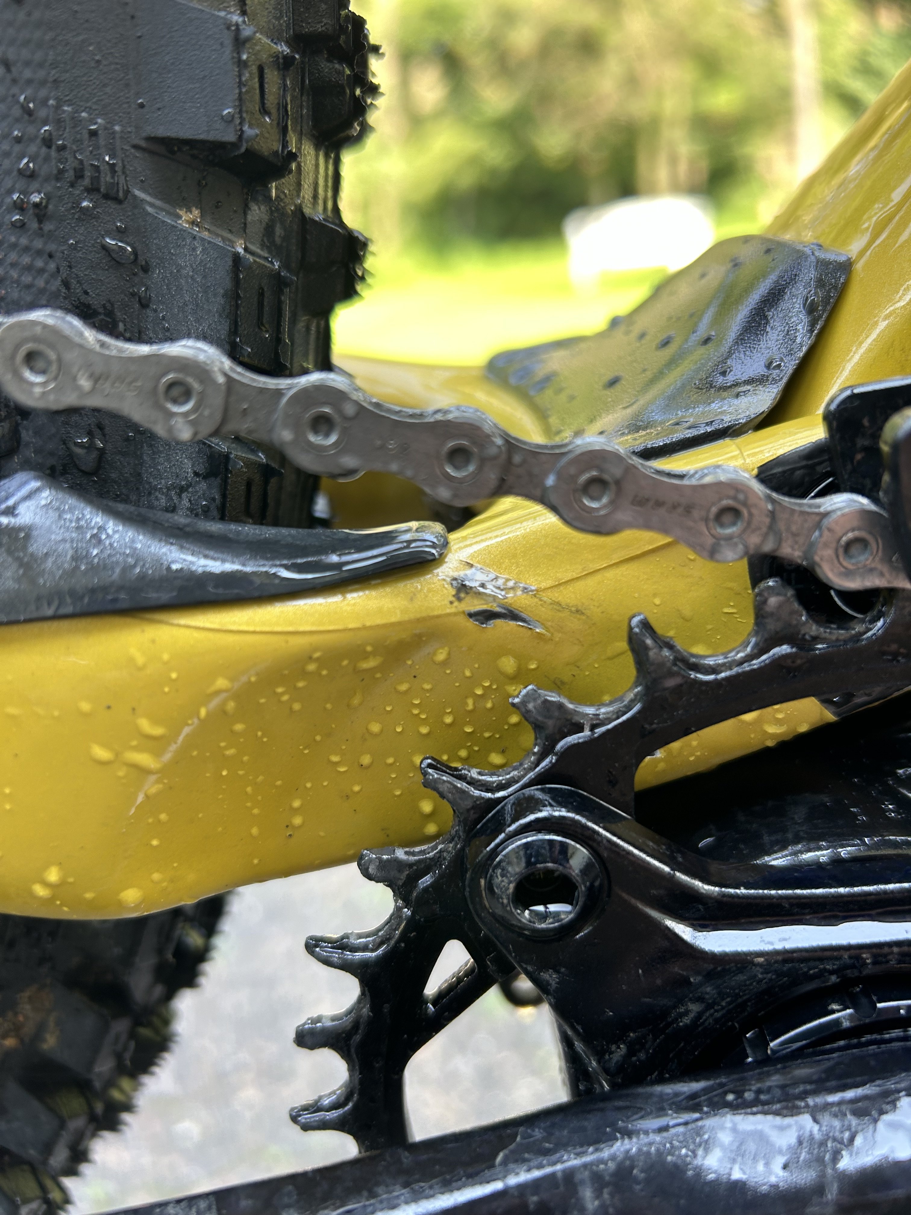

1. Fahrt - Kette springt ab und beschädigt Rahmen
ogx
Mitglied
1. fahre, die Kette springt ab und beschädigt meinen Rahmen. Wie schlimm ist der Schaden? Kriegt man sowas wieder hin? Ist ein Carbon Rahmen.
War so voller Vorfreude und gerade ziemlich am Boden 🫤
Dann genieß es weiter, jetzt ist der erste Kratzer drin, ab jetzt kann es voll genutzt werden. ;).Schaden sieht oberflächlich aus, da musst auch nichts dran machen, einzig die Kettenführung würde ich mal neu einstellen (vermutlich bisschen nach vorne drehen und näher an die Kette von oben) der Abstand ist auf dem Bild viel zu groß
