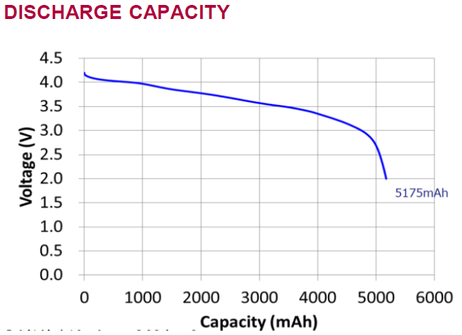

In den "Supercore" Akkus sind vermutlich diese Zellen verbaut:
https://bmz-group.com/images/PDF-Downloads/Zelldaten/BMZ-21700-52EM.pdf
Wenn man sich dieses Diagramm anschaut sieht man dass, wenn die Zellen nur bis 3 V entladen werden schon 10% Kapazität fehlen. Wird dann wegen der besseren Zyklenfestigkeit nur bis 4,1 V statt bis 4,2 V geladen fehlen noch einmal ein paar Prozent, so hat man statt 750 W/h nur noch 650 W7H.
