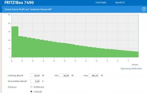

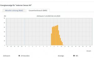

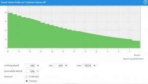

Natürlich nehmen die Akkus am Schluss deutlich weniger Ladestrom am. Hier ein Beispiel beim Speci Akku. Die letzte Stunde lädt er nur von 90 auf 99 %, kann man sich auch sparen.
Bei diesem Ladevorgang flossen 414 Wh, war aber nur bis 20 % leer.
