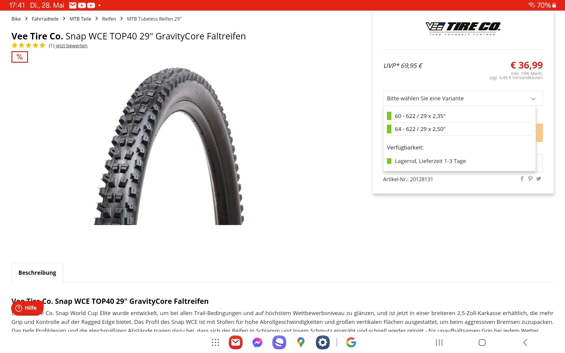

Ich hab den heute bekommen...wiegt genau 1300gr. ..Und der geht morgen auch gleich wieder zurück..
nach meinem Durometer ist das 55er Gummi....also nix mit Top 40 👎 Meine Maxxis Max Grip und die Pirelli Race haben mit dem selben Messgerät gemessen, 43er Gummi. Selbst der normale Pirelli S hat nur 50er Gummi.

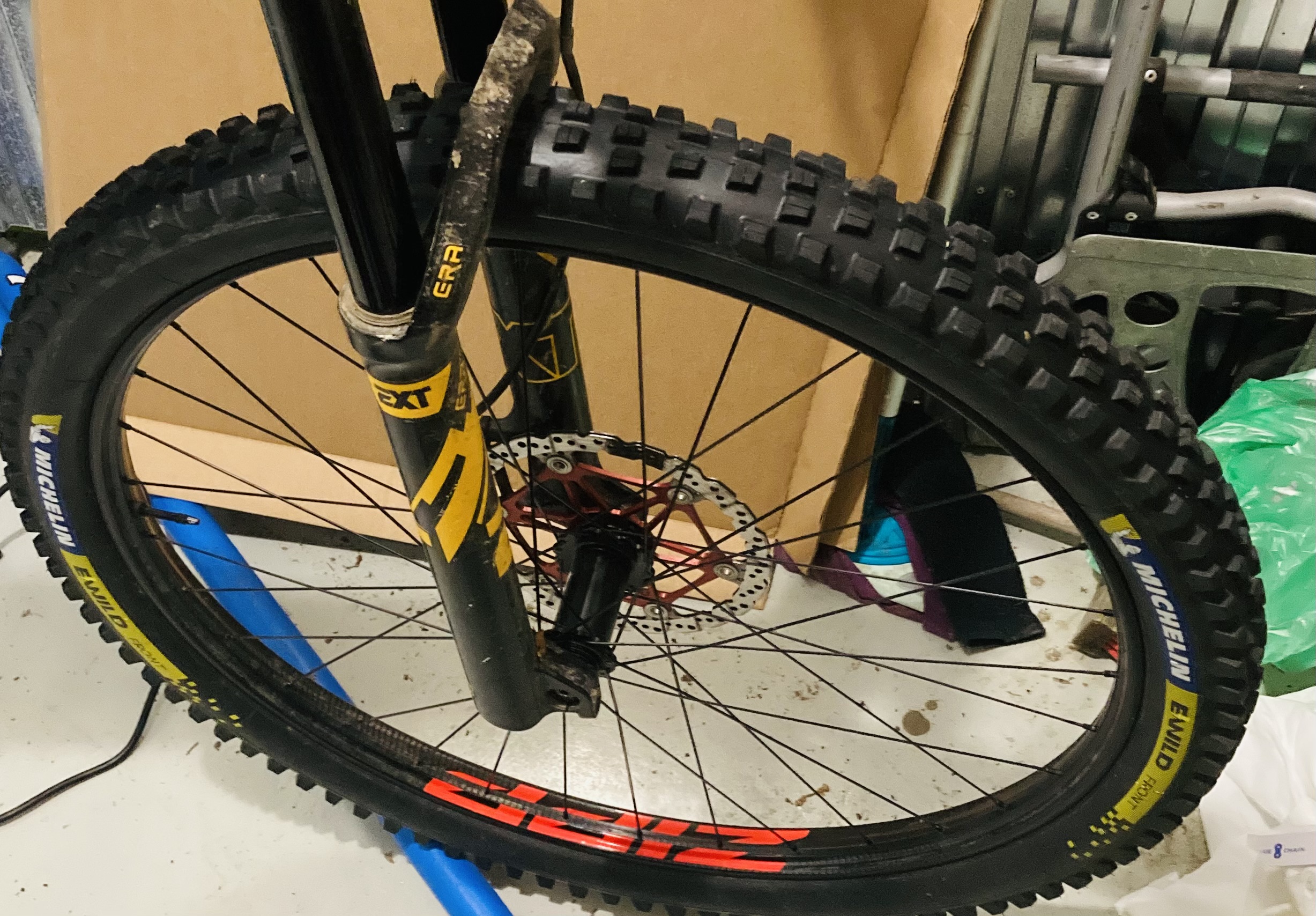

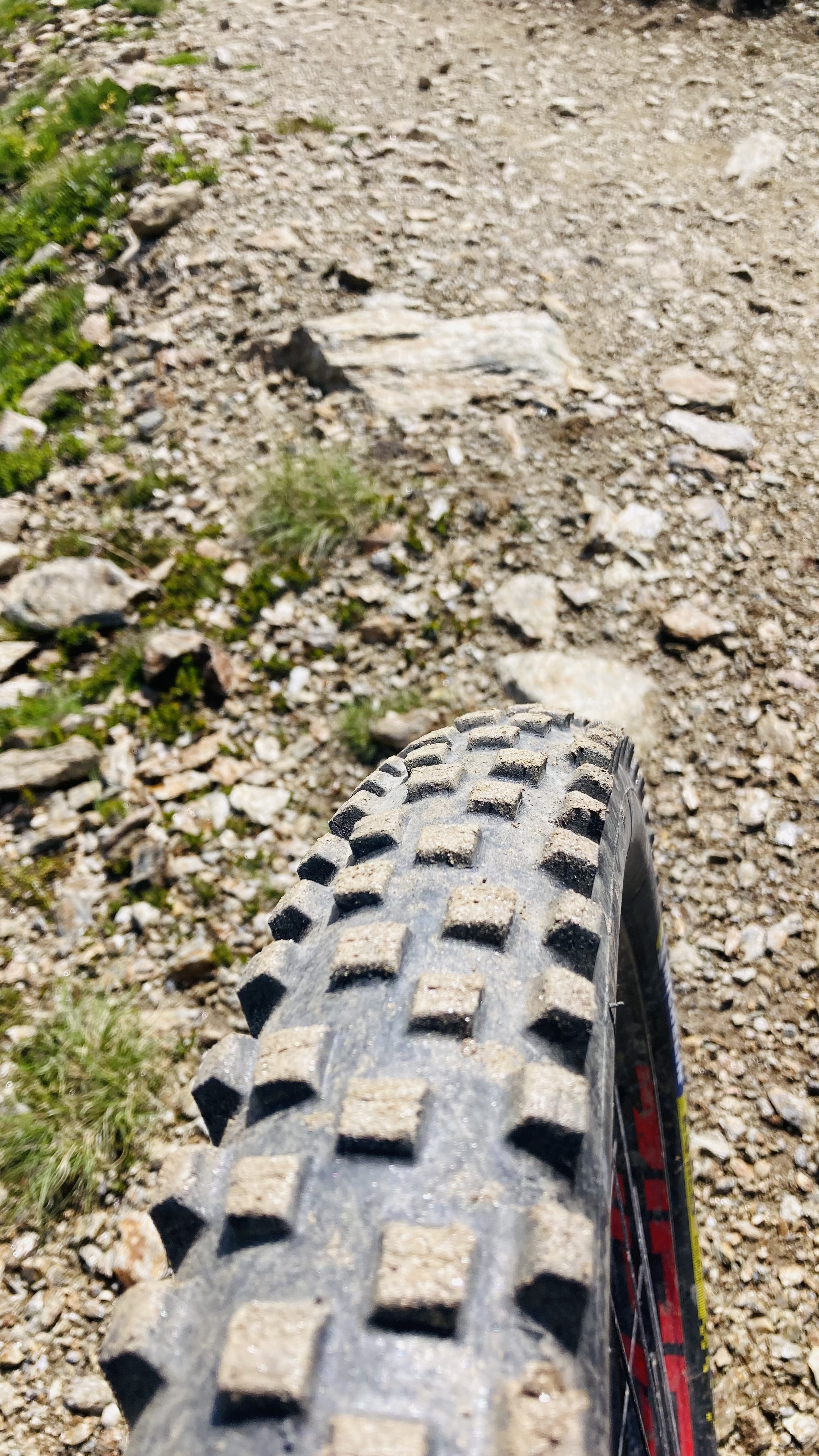

Fahr- und Verschleißbericht vom neuem Michelin E-Wild Racing Line.
Die Reifen haben eine Racemischung und sind definitiv mit einem weichen Gummi ausgestattet.
Also ist mir von vorn herein klar gewesen, dass sie nicht mit „normalen“ Reifen zu vergleichen sind. Dennoch war ich etwas vom Verschleißbild überrascht.
Aber eins nach dem anderen.
Gefahrene Km: ca. 650
Davon 450 km auf dem Alpencross Füssen-Riva mit vielen Trails und 14.000 Tiefenmetern. Aber auch einige km an Transferstrecken mit Asphalt.
Sonst auch Bikepark und meine Hometrails mit sehr gemischtem Untergrund.
Bin beide Reifen mit 22 psi gefahren.

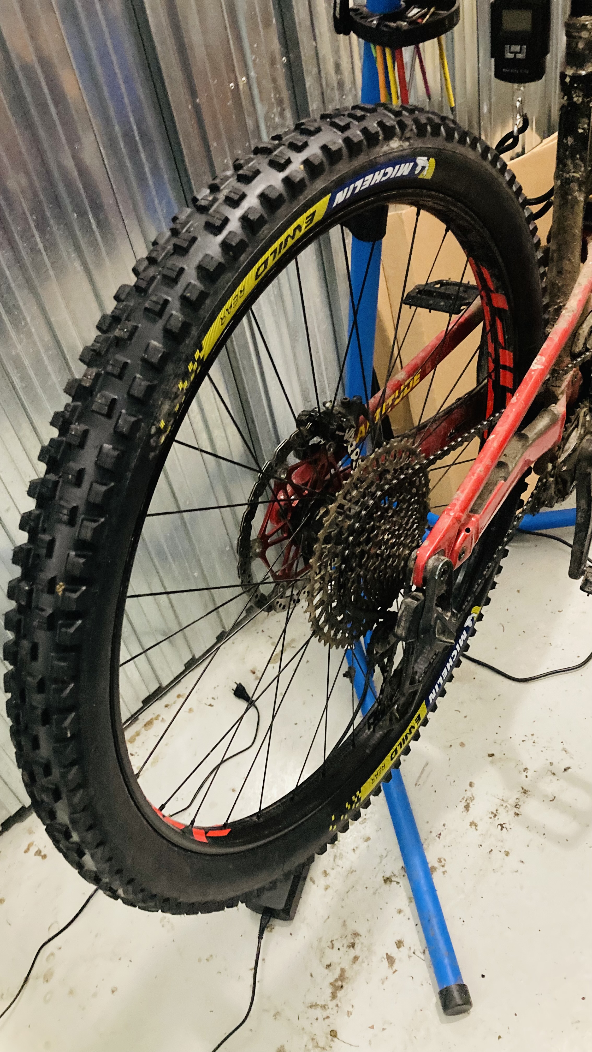

So sind sie gestartet:

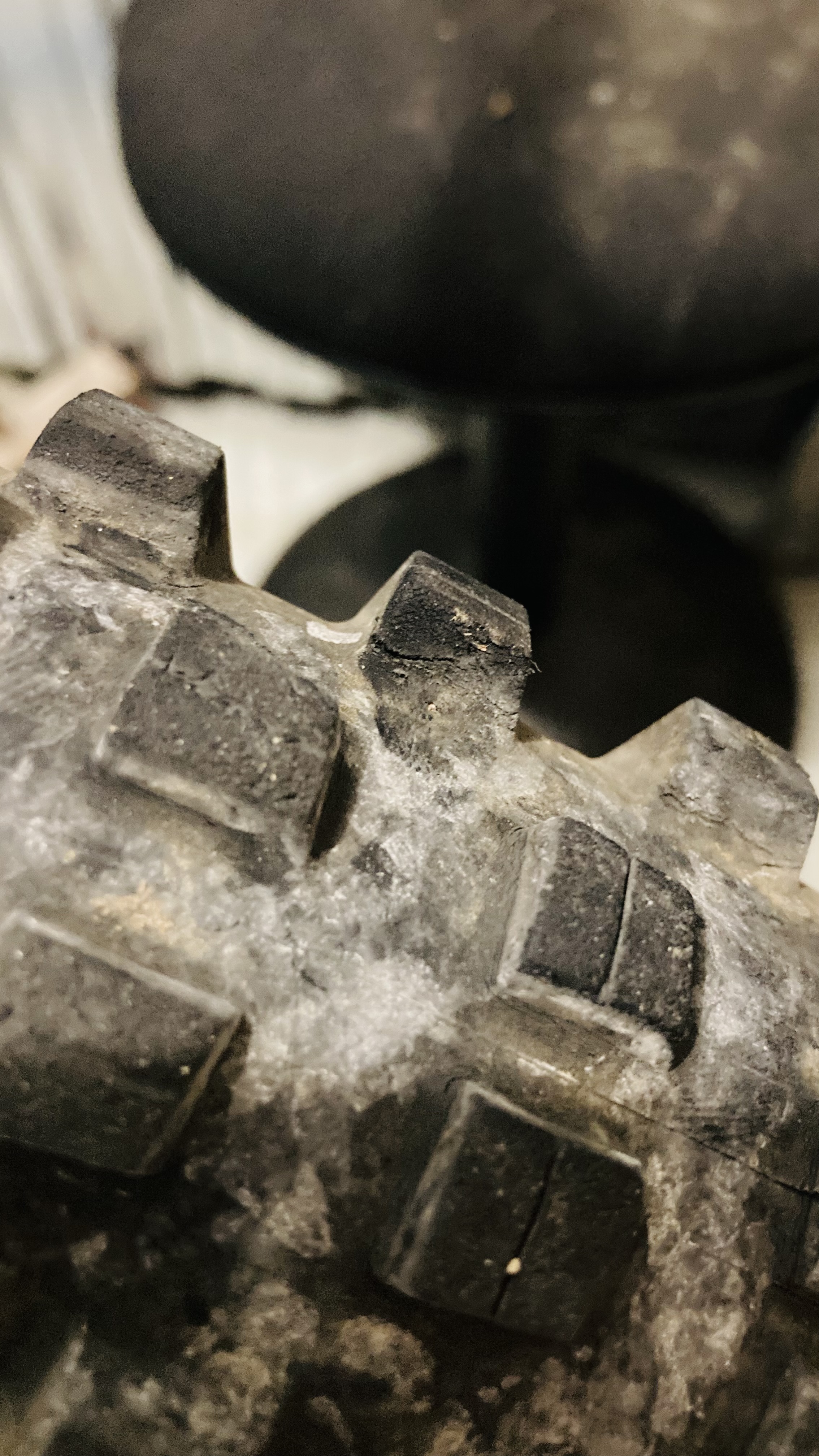

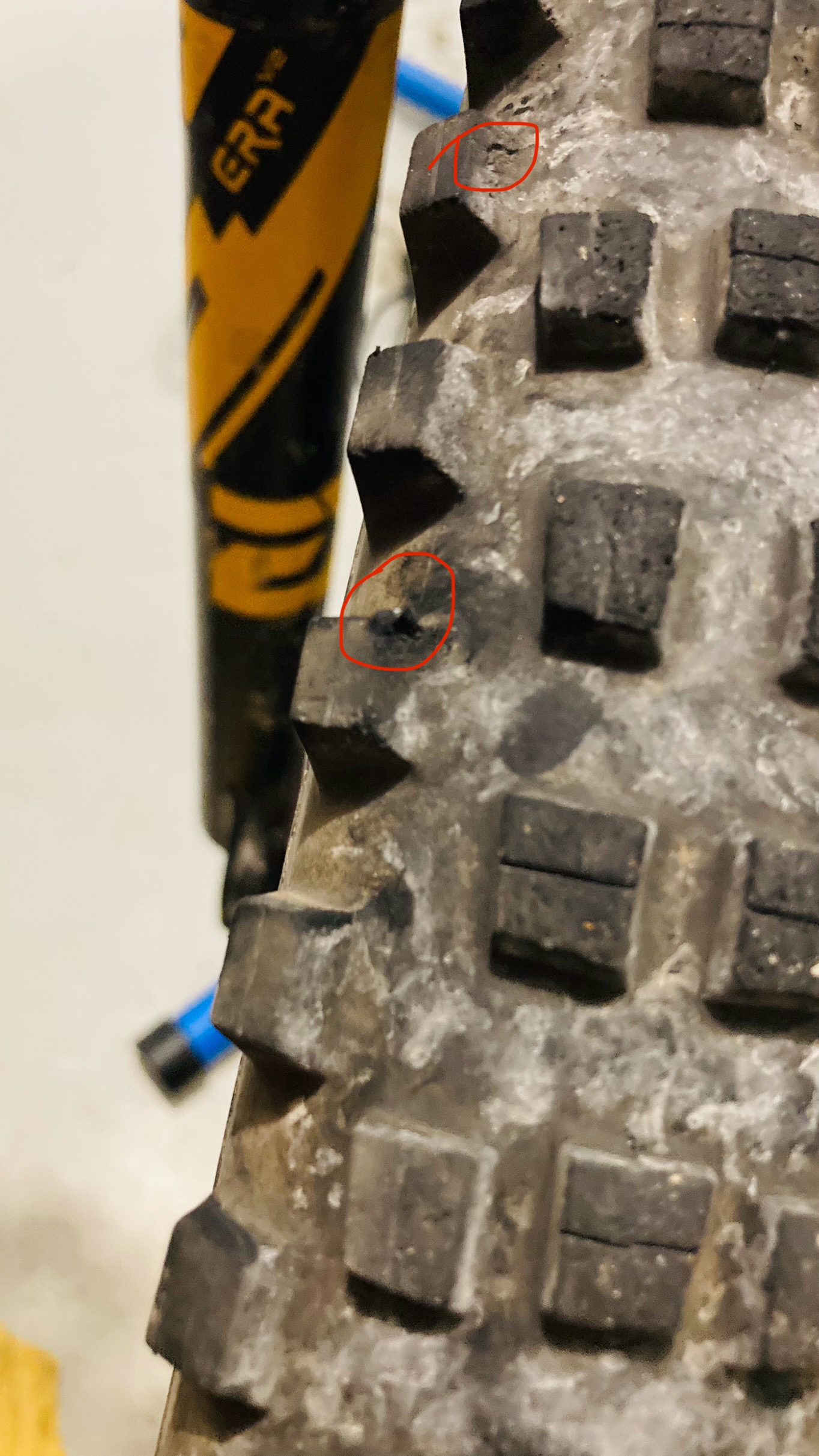

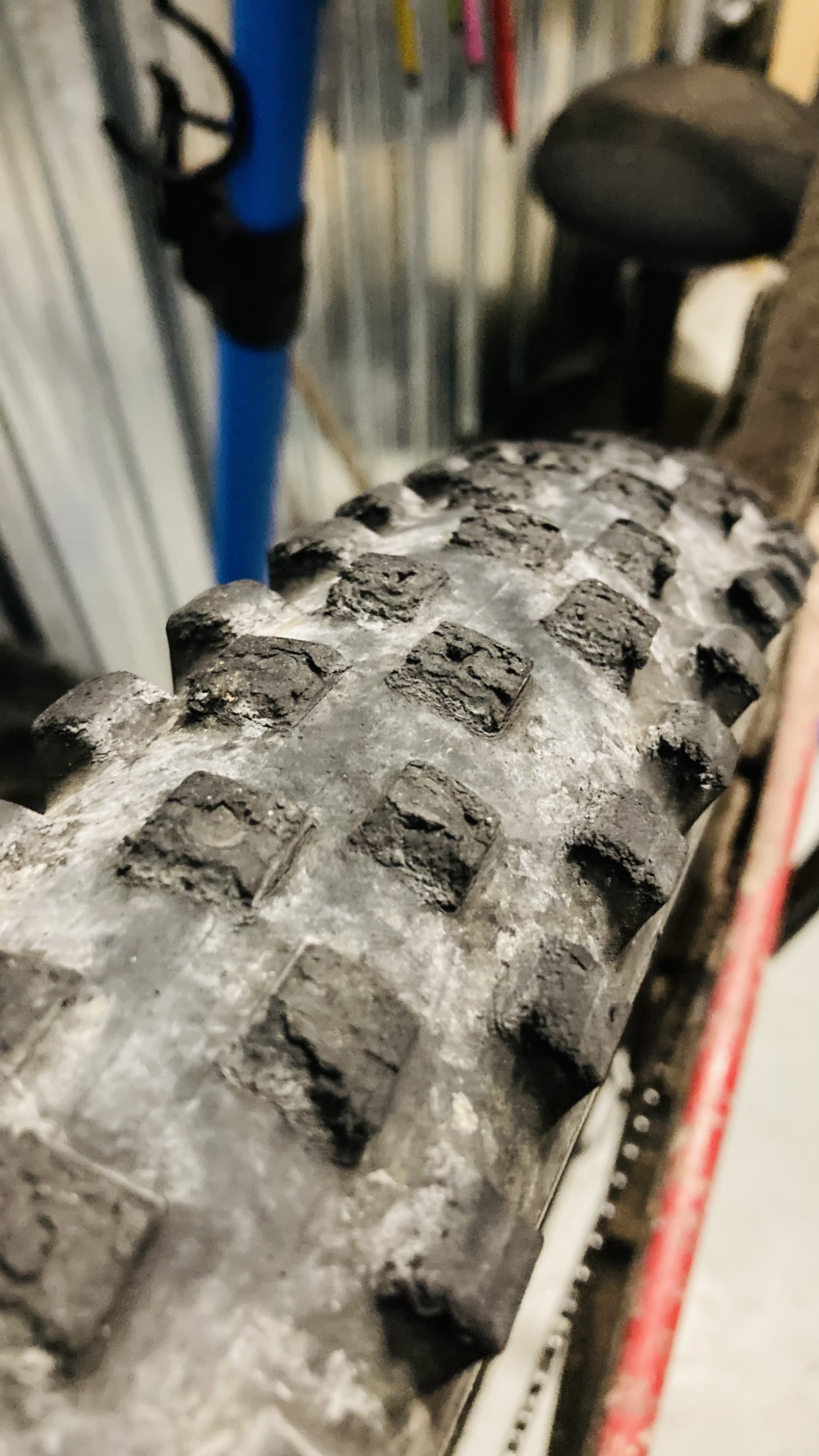

Nach ca. 200 km, sah das noch ganz gut aus, aber hinten waren schon erste Verschleißerscheinungen zu sehen. Abgerundete Außenstollen, reduzierte Mittelstollen, Bremskanten nicht mehr ganz scharf.

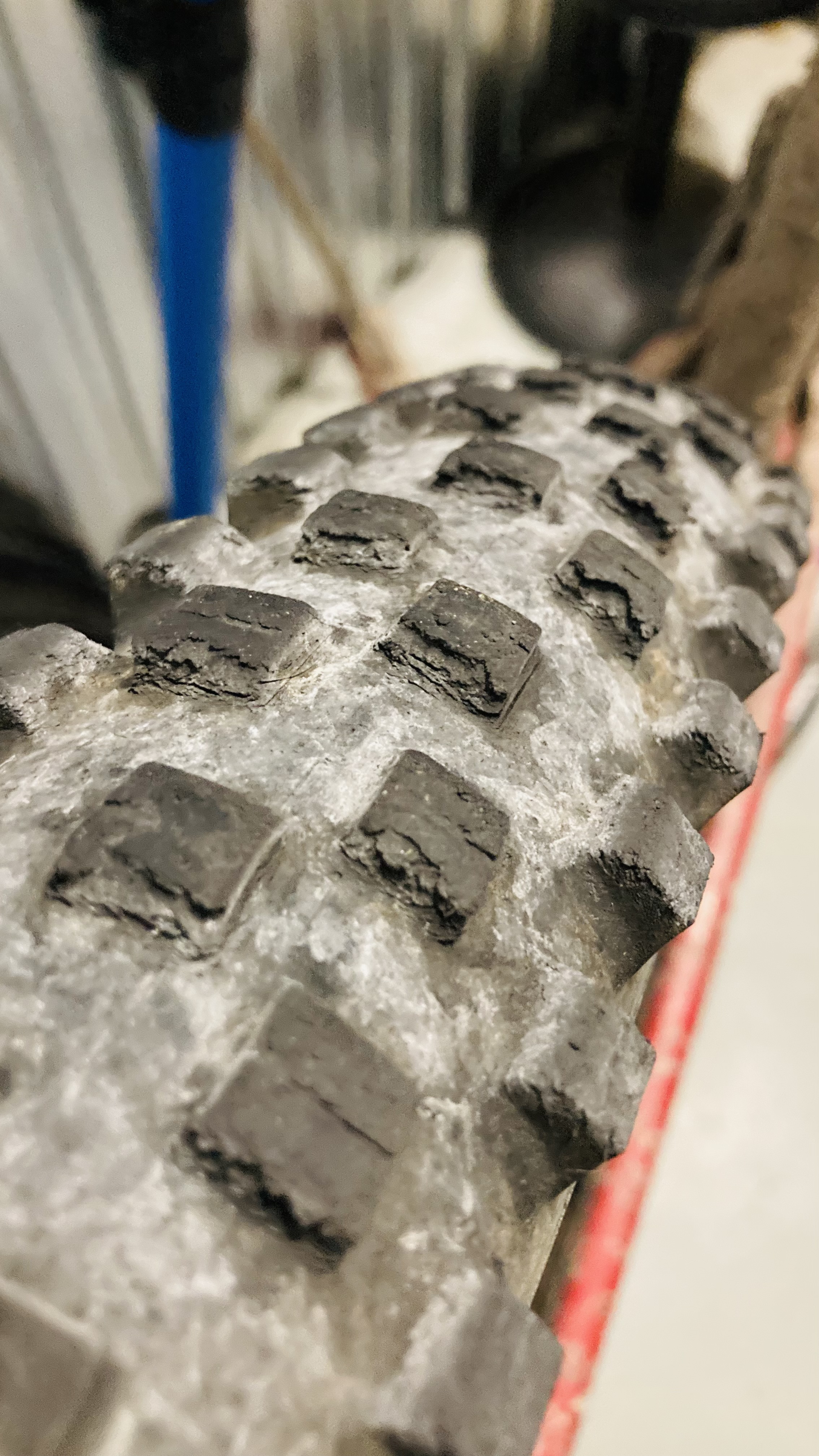

Und nach dem Alpencross zeigt sich dann das ganze Ausmaß.
Der Front hat sich ganz gut gehalten, hat aber an ein paar Seitenstollen Einrisse und Abrisse (wirklich nur 3-4) und auf den Mittelstollen sieht es so aus als würden die Stollen bald ebenfalls auf der Bremsseite einreißen (was sie bisher nicht getan haben).
Beim Rear sieht die Sache etwas anders aus 🫣
Dazu muss ich jetzt zur Ehrenrettung von Michelin sagen, dass ich sicher nicht die schonendste Fahrtechnik habe und auch gerne hinten beherzt zugreife, wenn es steil ist. Ausserdem ist ein Alpencross mit dem zugehörigen Gelände sicher nicht mit den normalen Trailuntergründen zu vergleichen, die man sonst so fährt.
Trotzdem kann man festhalten, dass der Verschleiß doch hoch ist und auch das aggressive Profil natürlich anfällig dafür, dass die Stollen in Mitleidenschaft gezogen werden.
Unabhängig davon fahren sich die Reifen aber toll! Grip ist massig vorhanden, die Karkasse ist sehr stabil und auch komfortabel. Ich hatte nicht eine Panne obwohl das Gelände dafür prädestiniert war. Und dicht sind sie sogar komplett ohne Dichtmilch. Vor den Alpen habe ich sie ohne Milch gefahren, weil ich noch nicht wusste, ob ich sie drauf lasse. Ich habe nicht mal ein PSI verloren.
Und am EMTB ist es im Uphill eine Freude! Der Hinterreifen greift in jedem Gelände und walzt sich seinen Weg nach oben, ohne durchzudrehen. Das ist schon geil.

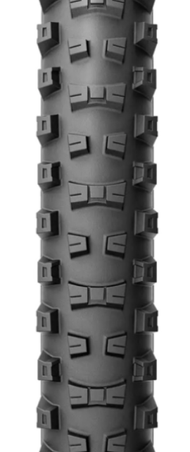

Welche sind das genau? Also welche muss ich kaufen? Ich finde die bei der Suche als, Enduro-T, Enduro-M, Downhill-S und Downhill-M. Ich mutmaße der Downhill hat gegenüber dem Enduro die stabilere Karkasse. Aber was bedeutet S, M und T?
Danke für die Aufklärung.
Da muss ich wie immer erstmal fragen, wofür Du sie einsetzen willst😉?

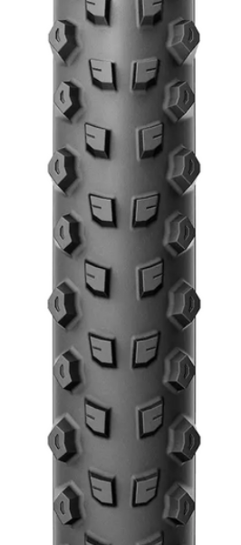

T steht für Traktion, also maximale Auslegung auf Grip, sowohl Pedalier- als auch Bremsgrip.
Laut Pirelli für HR.
Hat breite Mittelstollen (die man auch am VR theoretisch in der Mitte kürzen kann) und weit auseinander stehende Stollen (gute Selbstreinigung).

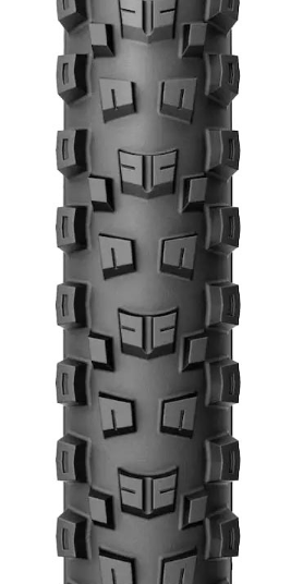

M steht für Mixed, also eher das Allroundprofil. Sowohl vorne als auch hinten empfohlen.
Hat Zwischenstollen, lässt sich somit leichter in die Kurve legen, Verschleiß ist aber höher, weil kleinere weiche Blöcke.
Selbstreinigung schlechter, also nicht so gut bei Matsch. Dafür etwas stabiler im Trockenen.

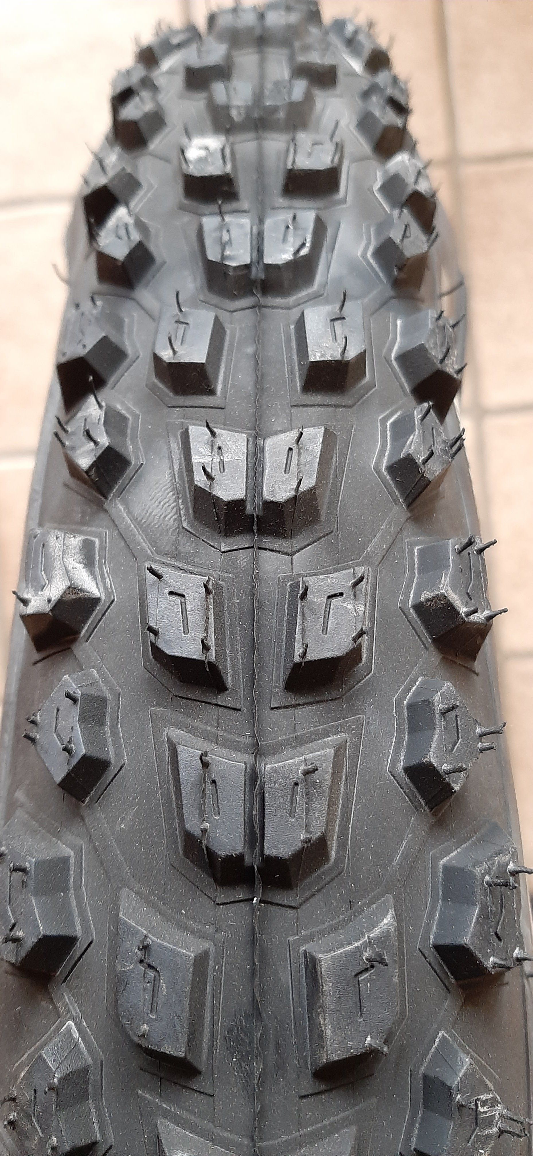

S steht für Soft, also ein Spezialreifen für weichen Boden. Sehr hohe Stollen und sehr breiter Abstand, auch „dünne Stollen“.
Bin ihn nicht gefahren, bin mir aber relativ sicher, dass Du mit dem im Sommer keinen Spaß hast.
Die Seitenstollen sind auch nicht parallel angeordnet, so dass ich mir vorstellen kann, dass der in der Kurve deutlich anders ist, als die T und M, wenn man auf den Seitenstollen fährt.

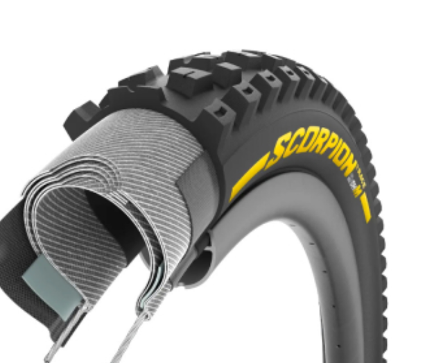

Enduro Karkasse = komplette doppelte Lage über den gesamten Reifen. ca. 1300g
Downhill- Karkasse zusätzlich an der Seitenwand und am Reifenwulst verstärkt. Ca. 1450g.
Die Endurokarkasse ist sehr stabil. Die sollte Dir für fast alles reichen. Außer Du fährst sehr niedrigen Luftdruck, dann könnte die DH von Vorteil für die Stabilität sein.
Gummimischung ist immer gleich.
