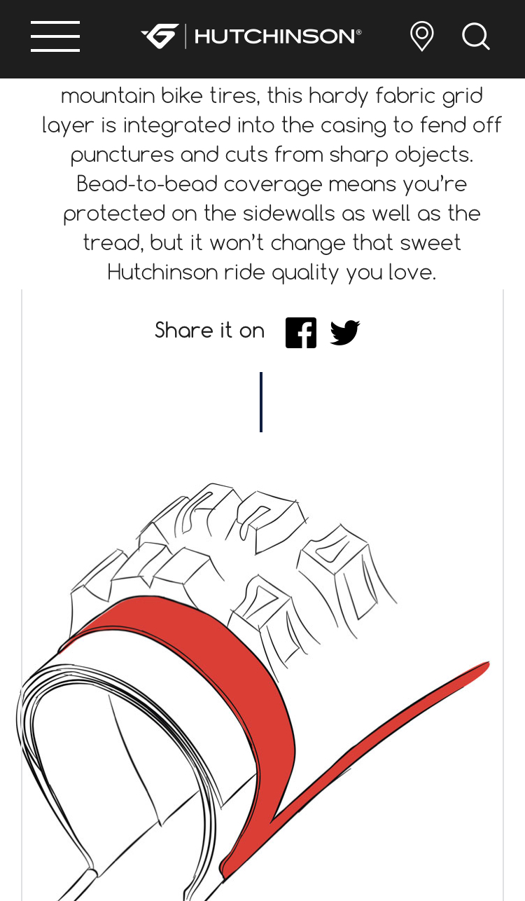

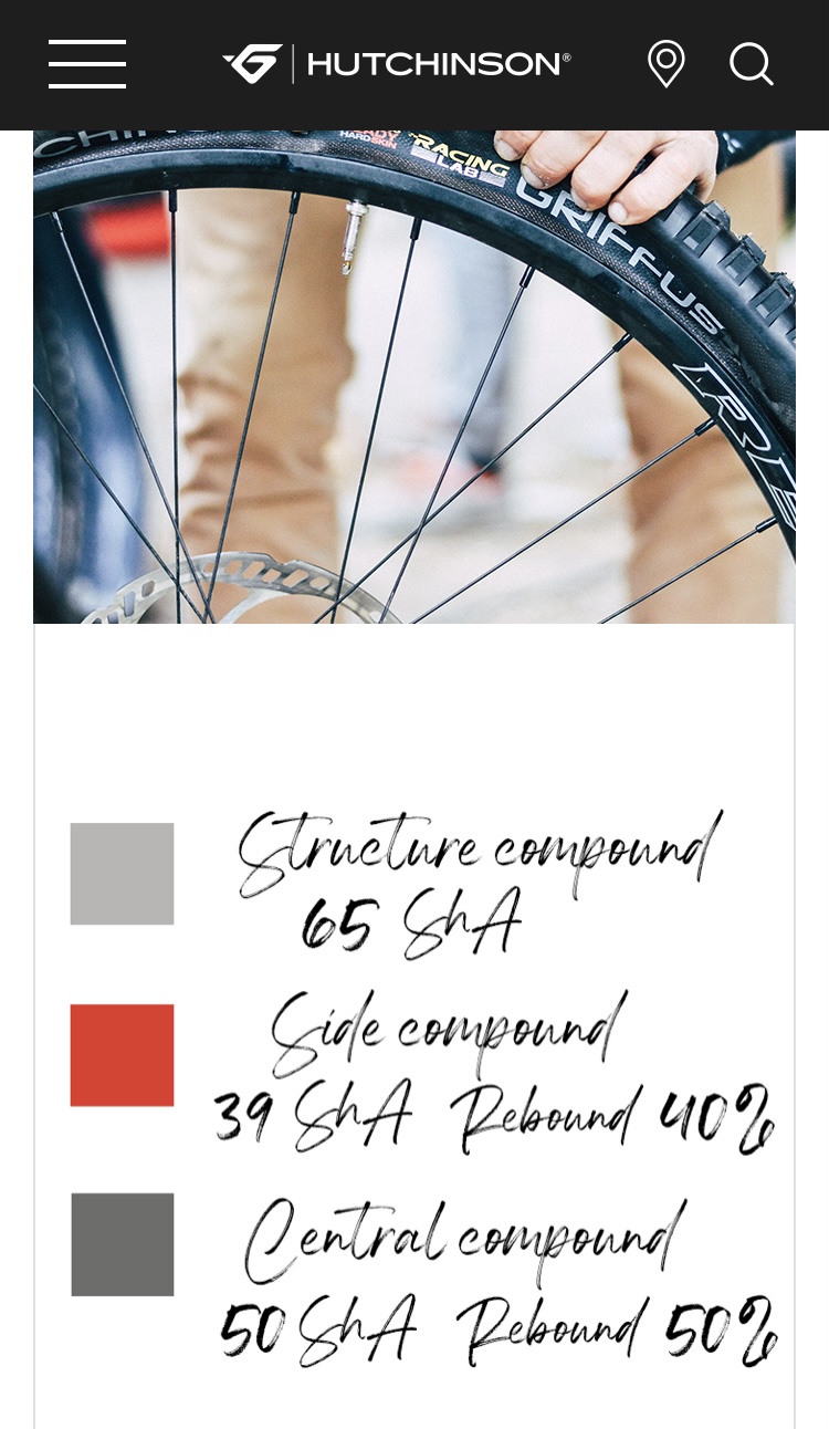

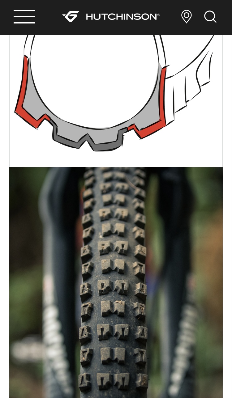

Was eventuell noch ein Tipp wäre: Hutchinson Griffus (allerdings nur 2.5).
Mit dem habe ich selbst sehr gute Erfahrungen gemacht. Hat einen Triple Compound mit 50er Härte in der Mitte und 39 auf den Seitenstollen.
Gewicht 1080g und trotzdem eine zusätzliche Schutzlage über den gesamten Reifen.
Das ist schon ein ziemlich gute Allroundkombo.
Und noch „Made in France“.
Sonst gibt es aber aktuell tatsächlich nichts, was Deinen aktuellen Kombis gewichtstechnisch ähnlich ist.
