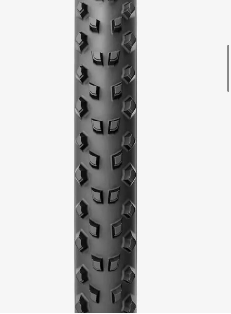

Ist ja klar, dass dieses Profil dem Pirelli M im Matsch haushoch überlegen sein sollte, weil es eine vollkommen andere Reifenkategorie ist.
Da wäre der DH Mud von Pirelli der Vergleichskandidat:

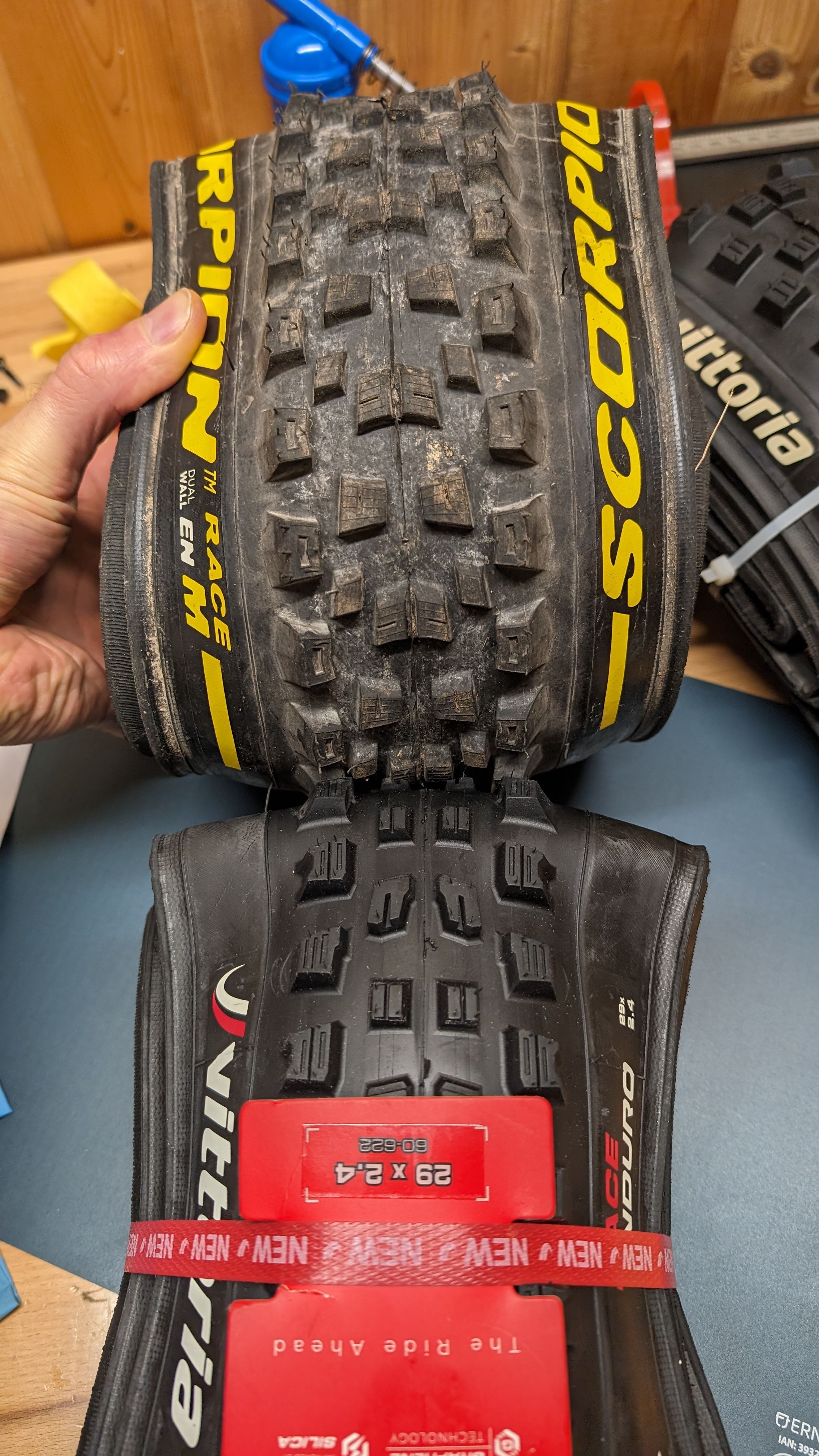

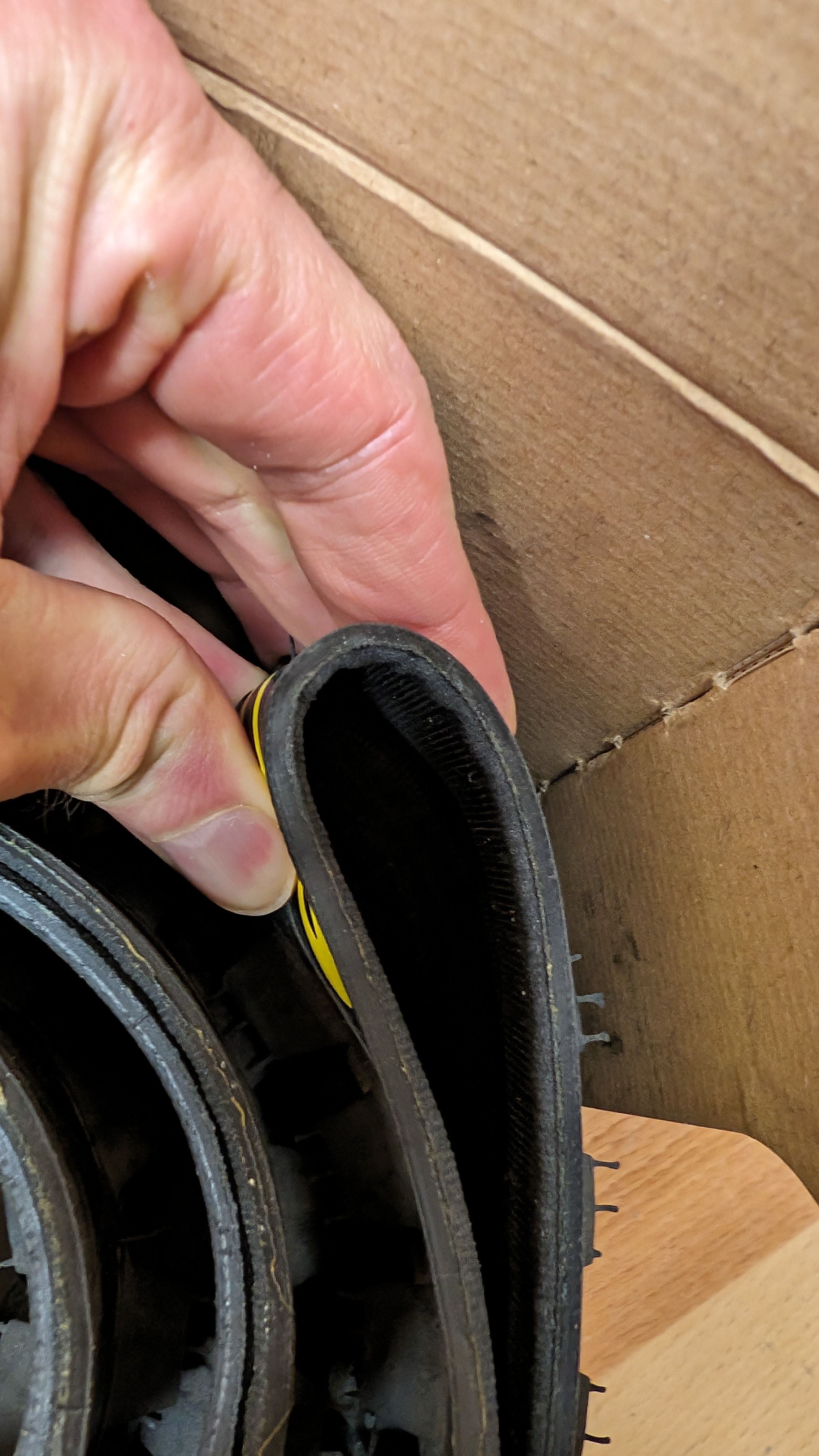

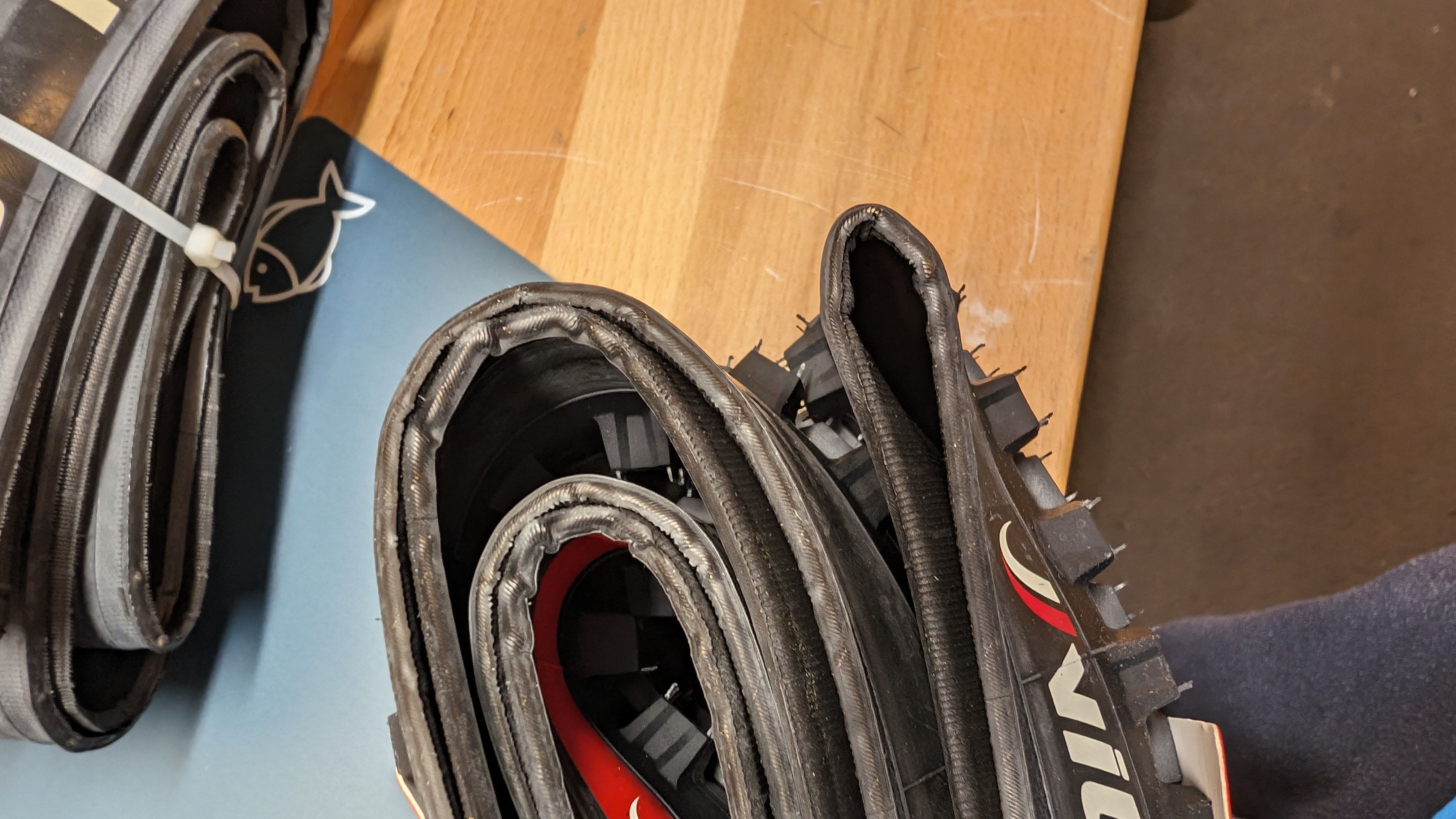

Hab mir Mazza und Mota in der Race Mischung kommen lassen, hatte gelesen, dass es ein 37A Gummi sein soll. Mein Shore Messgerät sagt allerdings 48, im Vergleich zu den 43 des Pirelli. Die Mischung hat aber mehr rebound als der Pirell und ist damit den Michelin ähnlicher. Würde sagen sogar mehr rebound als die Conti SS. Dafür Karkasse ist sehr weich, nochmal deutlich mehr als die Pirelli Enduro Race. In der Packung hatte der Wulst richtige Falten, dass kenne ich nur von viel leichteren Reifen, den diese haben 1.360 & 1.250g
Wie breit kommen die nach der Montage raus?
