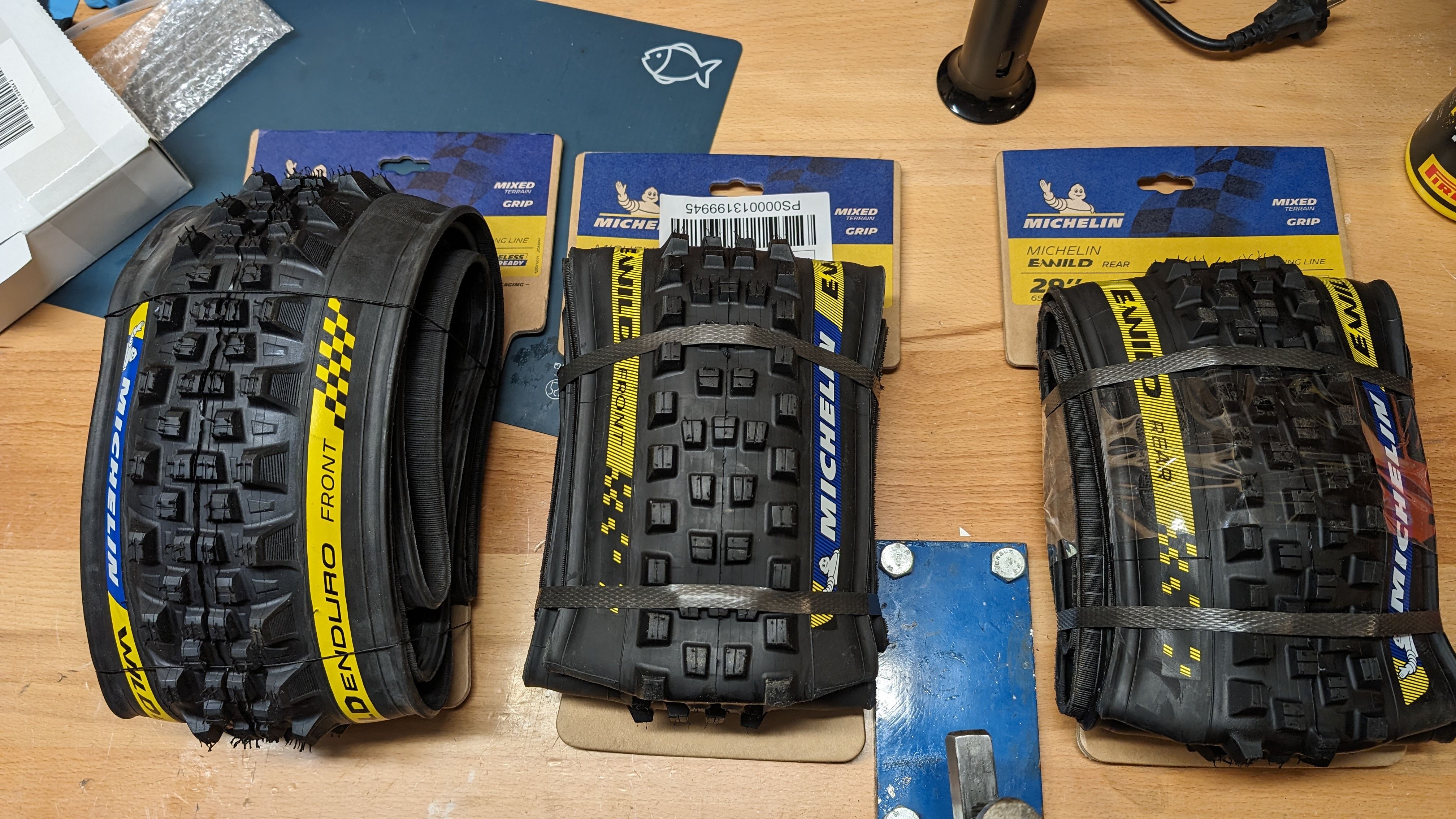

@Burki alle Händler die bei Paul Lange bestehen können sie neuen Michelin bestellen.

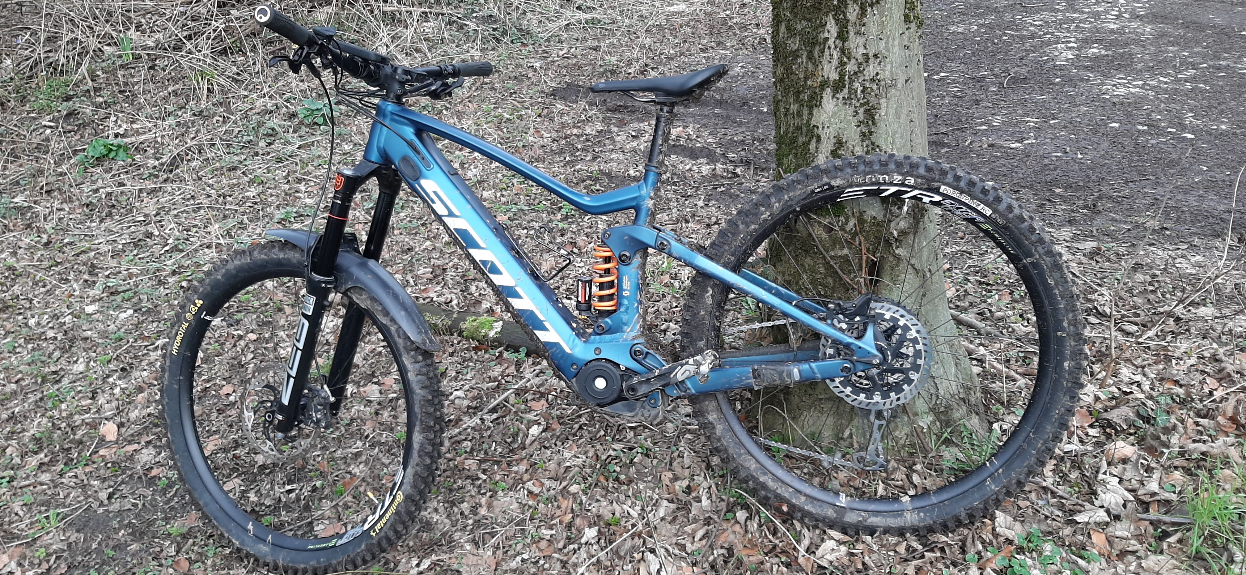

Da ich doch einiges an Asphalt auf dem Weg zu den Trails fahren muss, habe ich die Vittoria E-Agarro Trail montiert. Vorne in 29"x2,60 auf eine 30mm Felge und hinten in 27,5"x2,60 auf eine 35mm Felge. Das ganze ist an einem KTM Kapoho Machina 7971 verbaut.
Vorher war vorne ein Maxxis DHF in 2,6 und hinten ein DHR in 2,8 Breite verbaut. Beide mit EXO+ Karkasse und in Max Terra Mischung.
Bei der ersten Fahrt fiel sofort der geringe Rollwiederstand auf. Auf festen sandigen und felsigen Untergrund gab es immer guten Grip. Lediglich auf nassen moosigen Wurzeln kam es zu Rutschern.
Ob die Maxxis da besseren Grip gebotenen hätten weiß ich nicht.
Werde das mal auf eine der nächsten Ausfahrten mit einem Freund testen. Er fährt Assegai und DHR.
Der Hinterreifen ist tatsächlich deutlich härter als der alte Racing Line, (52 vs. 45) der Vorderreifen hat zumindest die gleiche Härte wie der Alte. Karkasse ist breiter, Stollen so flachgedrückt allerdings nur ca. 3mm. Karkasse ist wirklich deutlich dünner bei den E- Wild. Die Stollen beim neuen Vorderreifen sind deutlich weiter auseinander. Die Schulterstollen sind nicht so lange wie beim alten sondern eher quadratisch. Bin gespannt wie die sich fahren.
Habe die angefahren Vittoria jetzt nochmal gemessen, die sind jetzt bei 42.
Nachtrag:
Haben am Wochenende einen Vergleich zwischen dem Agarro und der Assegai, DHR Kombi gemacht. Auf Asphalt gab es nach ca. 20 km einen Unterschied von 4% im Akkuverbrauch. Vorher hatten wir den gleichen Verbrauch. Auf den Trails gab es keine Verbrauchsunterschiede. Bei relativ trockenen Verhältnissen gab es nur einen sehr kleinen Gripvorteil für die Maxxis Kombi.
Außerdem scheinen die Agarros noch leicht zu wachsen. Fahre derzeit noch mit Schlauch und habe bei den letzten Ausfahrten immer etwas nach pumpen müssen um meinen Luftdruck zu behalten.
Werde demnächst mal auf tubeless umrüsten.
Wir haben jetzt nochmal einen Vergleich gemacht. Sind beide mit der gleichen Trittfrequenz bei gleichem Tempo nebeneinander gefahren. Die angezeigte Leistung (Bosch Kiox 300 Smart) war bei den Vittoria Reifen(E-Aggaro Trail) im Vergleich zur Maxxis Kombination Assegai/DHR in MaxGrip 20W geringer. Der Unterschied blieb bei verschiedenen Tempi ungefähr gleich.
