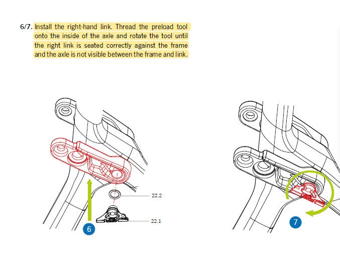

Ich glaube, es ist bei mir der Punkt:
Zu wenig Preload. Ich kann auf der rechten Seite die Achse und das Lager sehen. Zudem ist auch noch Sand drinnen. Im Vergleich dazu liegt es bei meinem Occam ganz eng an und von Achse bzw. Lager ist nichts mehr zu sehen.
Einfach vorspannen ist hier nicht ideal.
Würde die Wippe freilegen. Sprich von den sitzstreben und dem Dämpfer trennen und dann so einstellen das kein Spiel mehr vorhanden ist und dennoch sich alles leichtgängig bewegen lässt.
Evtl wird das aber nicht reichen damit die Geräusche verschwinden. Könnte aber auch klappen. Falls nicht musst du noch die Achsenden mit Schraubensicherung behandeln.
Ps.
Sand hat man leider so oder so dazwischen :(
So war mein Plan. Ich traue mir jetzt nach dem Studium des Blue Papers zu alles auseinander zu bauen, zu reinigen, neu zu fetten und es dann mit mehr Preload und den angegebenen Drehmomenten zusammen zu bauen.
Loctite mittelfest ist im Zulauf...
Das ist nicht so schwierig. Ich würde auch dringend empfehlen die Verzahnung mit Loctite der 600er Serie zu verkleben.
Zum Preload:
Die verbauten Lager sind stinknormale Radialrillenkugellager, keine Schrägkugellager. D. h. sie haben KEIN einstellbares Spiel.
Mit dem Preloadtool sorgst du m. M. nach nur dafür dass alles auf Anschlag und spaltfrei sitzt.
Man kann zwar zwecks Laufruhe unter bestimmten Umständen auch Radialrillenkugellager vorspannen, aber ob das in diesem Fall günstig wäre stelle ich mal in Frage.
Abgesehen davon geht die Achse mit der Verzahnung so schwergängig durch die 2 Lager, das es mit dem PL-Tool gar nicht möglich ist, diese Vorspannung zu erreichen, vorher ist die Gummischeibe des Tools platt.
Mein Tip:
Montiere alles spaltfrei nach Bluepaper, verwende Loctite, sichere alles mit dem PL-Tool und ziehe die 2 Klemmungen fest. Anstatt dem PL-Tool geht zur Not auch eine kunststoffummantelte Schraubzwinge.
Endfest bzw. das grüne 638 glaube ich is hier imo ideal. Aber lieber mittelfest als nix 😅 wird scho passen 👍
Die Schrauben vom Drehpunkt Wippe/sitzstrebe gehen evtl etwas schwer rein wegen den losen spacern die vor das Loch rutschen können.
