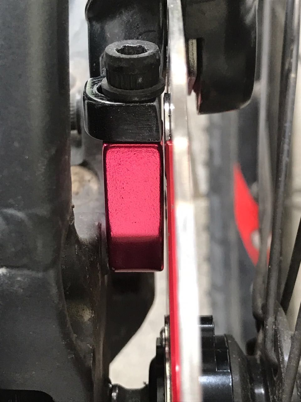

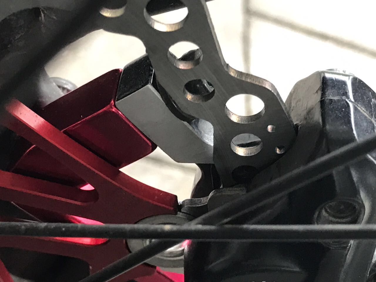

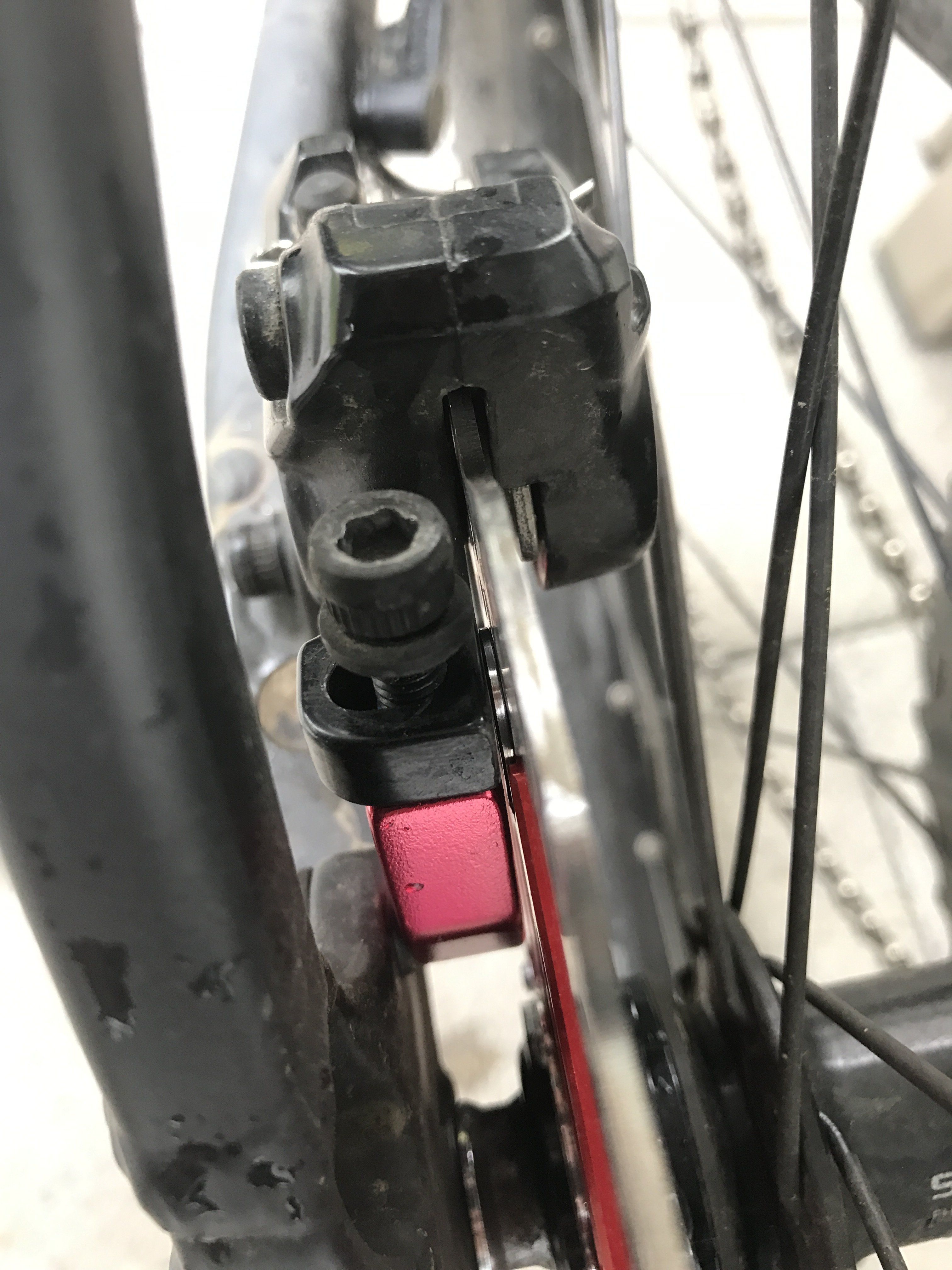

Hier wird es deutlicher denke ich. Da sieht man die Position der Schraube im Langloch.
Sieht für mich so aus, als wenn die Hope Scheiben rein technisch gar nicht montierbar sind.
Ich wüsste auch nicht, wie der Bremssattel "besser" ausgeführt sein sollte, da dort nun mal die Schraube sitzen muss.
Kann mir das jemand erklären?
Baut Hope unbrauchbare Scheiben? ;)

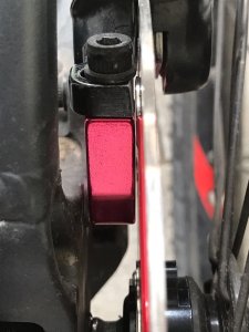

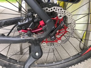

Mein Bosch Winkelschleifer hat gute Dienste getan - besser als ein Dremel, um eine Fläche zu bearbeiten.
Jetzt passt es. Man hört nur noch teilweise ein minimales Schleifen der Scheibe in den Belägen, aber beim Drehen des Rades und einem Blick von oben auf die Scheibe sieht man, dass die Scheibe etwas "eiert", also scheinbar nicht ganz plan ist. Das ist aber so minimal, das lasse ich so und gucke, ob ich es "rausfahren" kann.
Die Bilder zeigen das Ergebnis.
