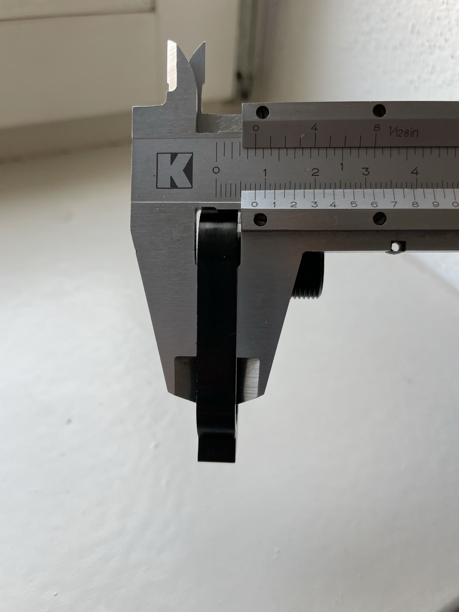

Es kommt drauf an, wie stark es verbogen ist. Bin mit meinem Ghost Nirvana (Bio-Hardtail) abgeflogen. Das hat einen Boost-Rahmen und ein massives Schaltauge, ähnlich zum UDH, aber Ghost-Spezial.
Das ließ sich gut richten. Wichtig ist, dass keinerlei Risse zu sehen sind, egal wie fein.
Weder vor noch nach dem Richten. Ab einem gewissen Grad ist natürlich nur noch tauschen möglich.

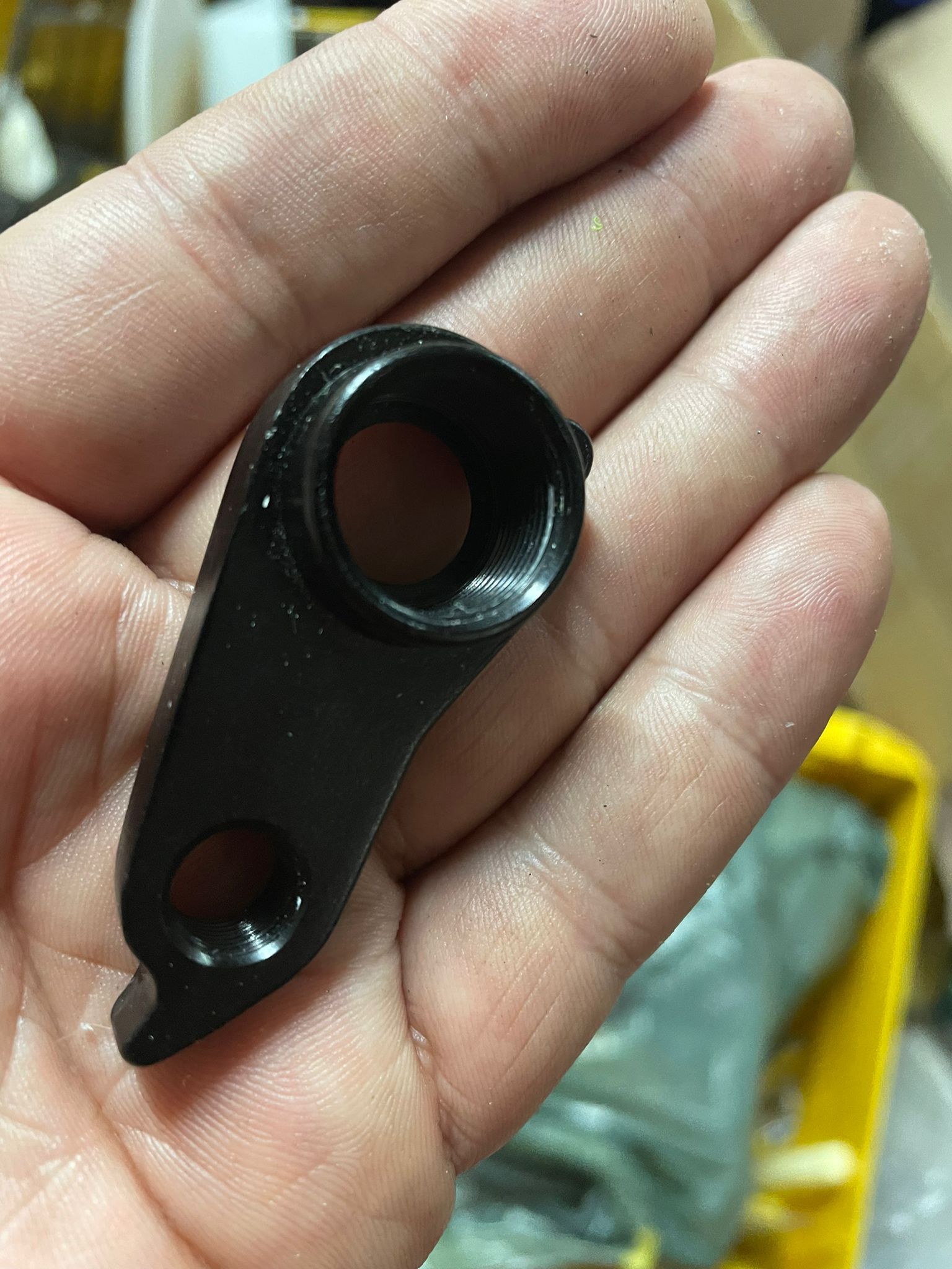

Ach ich hab ja sogar ein Ersatzschaltauge von Ghost da. Extra für euch:
Das ist mindestens so massiv wie das UDH - und das ließ sich richten. Deswegen wartet der Ersatz auch immer noch auf seinen Einsatz…

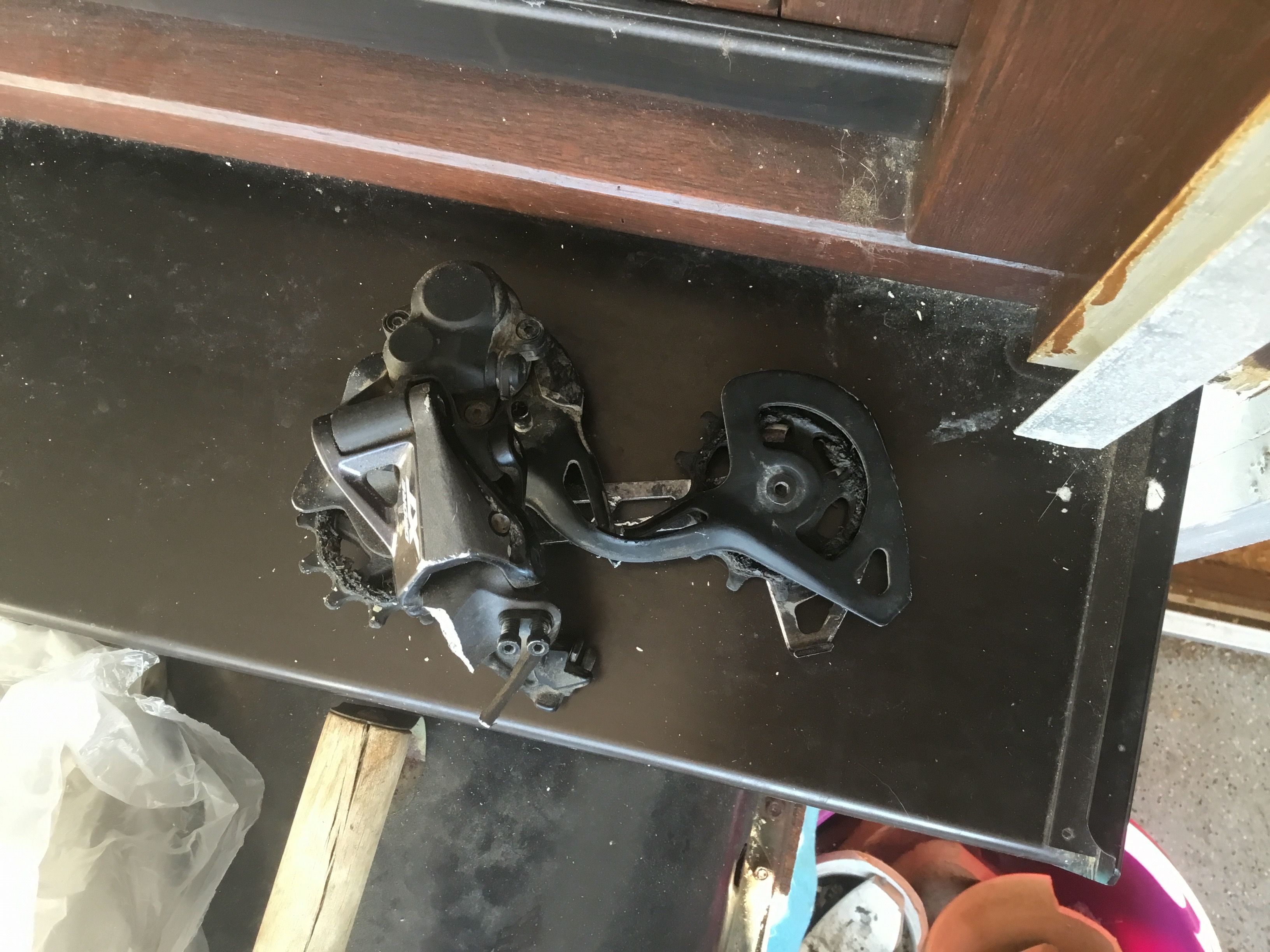

Am Rail hab ich Ende letzten Jahres mir nen Stock ins Schaltwerk geschossen und es so komplett Zerlegt. Das Schaltauge blieb gerade. Schaden 140 Tacken, das UDH von Trek läge bei 30. ich habe das auch als Verlagerung der Sollbruchstelle in ein technisch aufwendiges Teil empfunden und deftig geflucht.

Am Rail hab ich Ende letzten Jahres mir nen Stock ins Schaltwerk geschossen und es so komplett Zerlegt. Das Schaltauge blieb gerade. Schaden 140 Tacken, das UDH von Trek läge bei 30. ich habe das auch als Verlagerung der Sollbruchstelle in ein technisch aufwendiges Teil empfunden und deftig geflucht.Anhang anzeigen 52204
Die Biegekräfte, die auf dein Schaltwerk gewirkt haben hätte also das Schaltauge aufnehmen müssen und dein Schaltwerk unbeschadet bleiben sollen? Haste in Physik net aufgepasst?

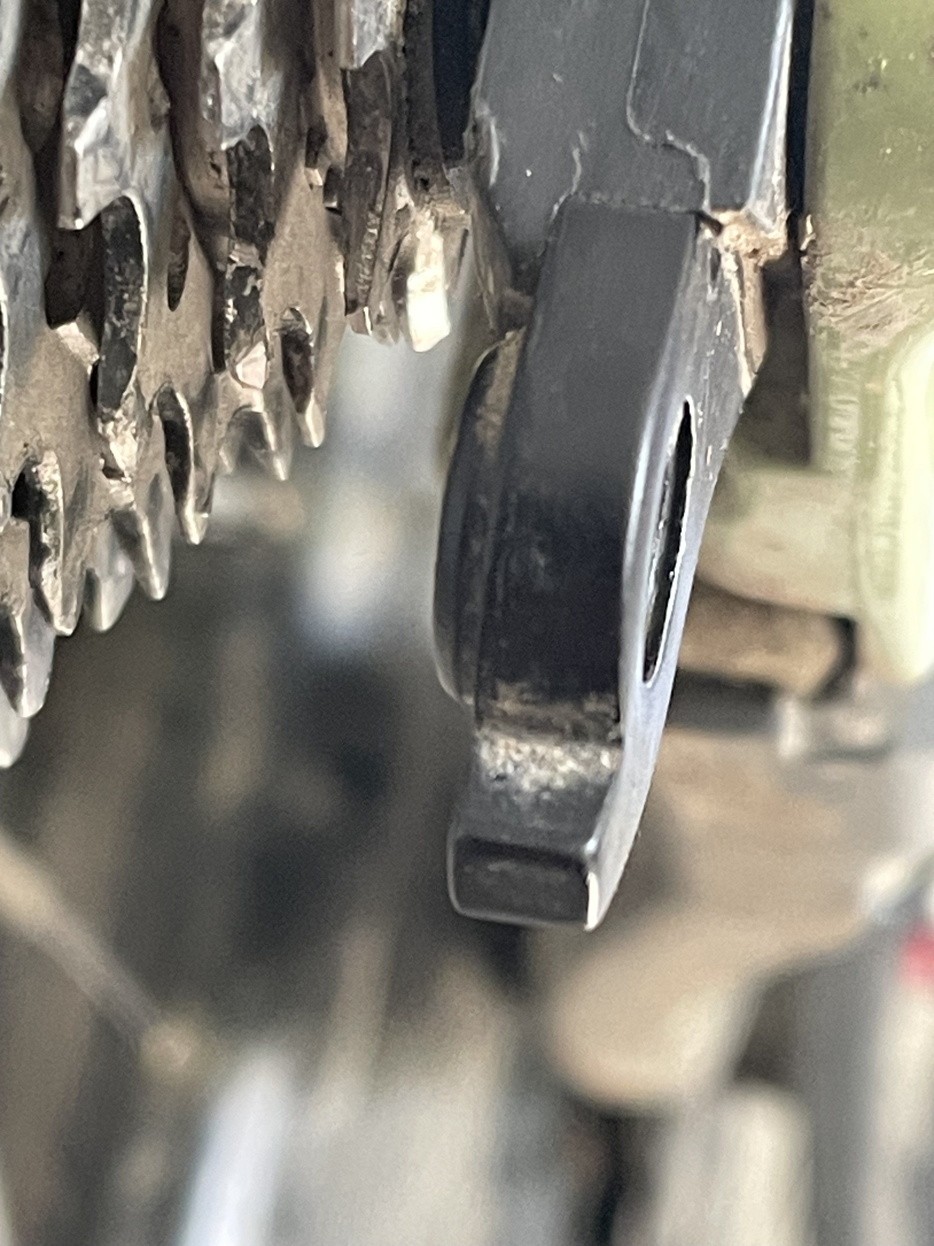

Aus gegebenem Anlass hole ich das Thema mal wieder hoch. Hab gestern einen kleinen Abflug hingelegt, nix passiert, nur plötzlich funktionierte die Schaltung nich mehr gescheit. Auch nachjustieren vor Ort der Zugspannung half nicht wirklich. Mir war klar, entweder das Schaltwerk oder (hoffentlich!) das Schaltauge hatten einen abbekommen. Mit bloßem Auge konnte man allenfalls eine leichte Fehlstellung vermuten.
Die Messung mit dem Richtwerkzeug bestätigte den Verdacht, das Schaltauge war verbogen.
An dem verstopften Zugang zur Schaltwerksbefestigung konnte man auch gut erkennen, dass damit der Waldboden gepflügt wurde.
Das Richten des UDH-Schaltauges erfordert etwas mehr Kraft, ist aber dank Hebelwirkung des Werkzeugs gut machbar. Kein Problem…
Wichtig: Inspektion des Schaltauges nach dem Richten. Es sind keinerlei Risse o.ä., auch nicht die feinsten, zu erkennen. Wäre das anders, oder die Verbiegung deutlicher, hätte ich das Schaltauge getauscht. Ersatz habe ich hier. So sehe ich aber nicht das geringste Problem darin, jetzt weiterzufahren. Habe, wie gesagt, das schon öfter gemacht, es gab nie Probleme.
Nun ist auch optisch alles wieder gerade (wobei man sich auf das bloße Auge nicht verlassen kann!)
