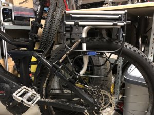

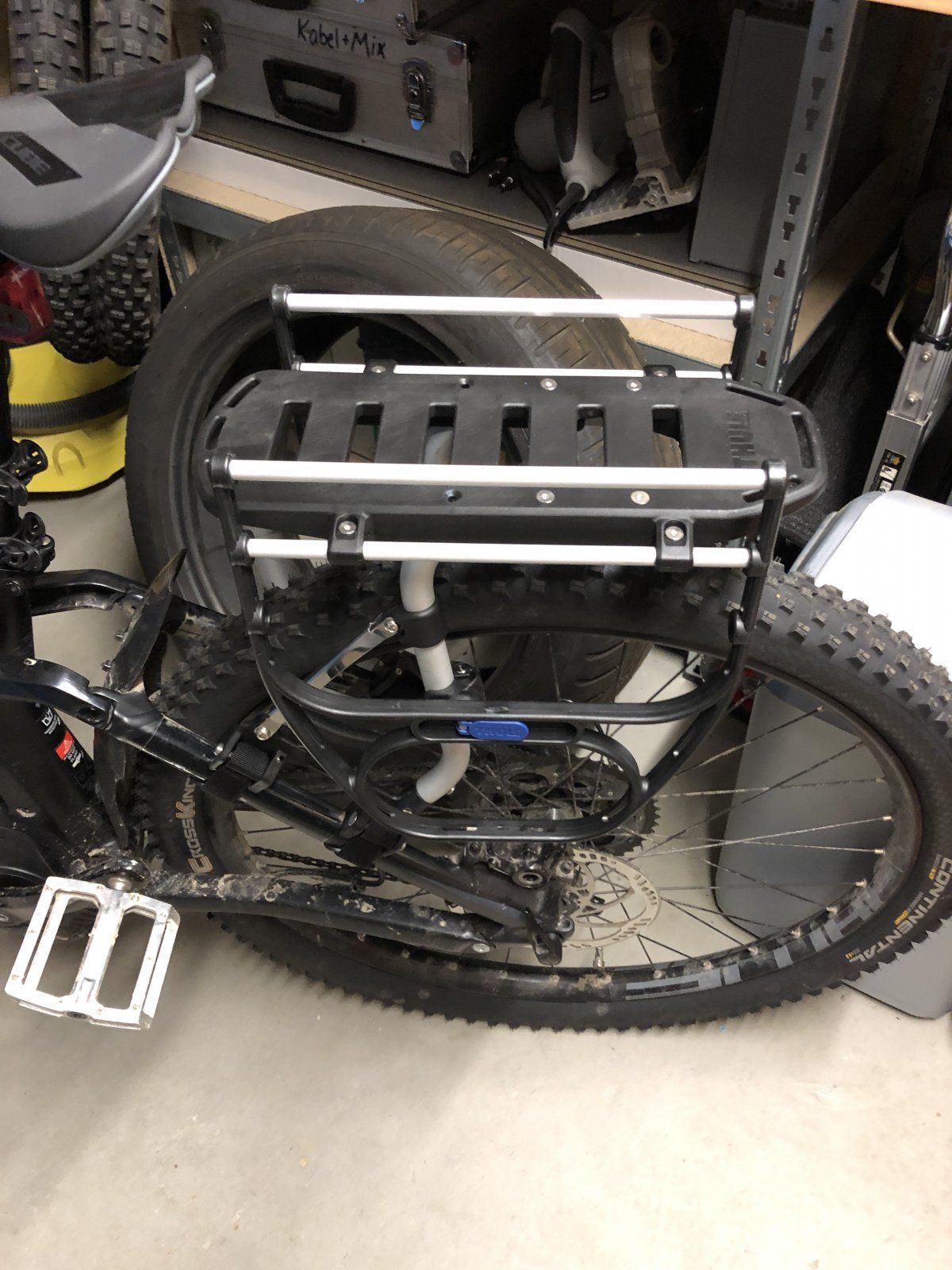

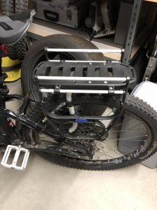

Hab mir den Thule Pack'n Pedal Gepäckträger geholt und dazu noch die Side Frames. Allerdings passt mein Mudhugger Schutzblech da so jetzt nicht mehr drunter.
Will aber auf jedenfall wieder nen Schutzblech hinten haben....ohne geht gar nicht ?
Irgend jemand ne empfehlung für nen gutes Schutzblech?
Will das aber unter den Träger machen, nicht so, wie bei Josy über den Träger.....

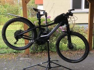

Einmal ohne Thule mit dem Mudhugger Schutzblech:

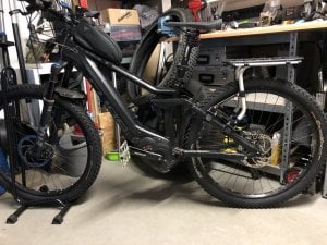

Und nun ohne Schutzblech, dafür aber mit dem Thule ;)

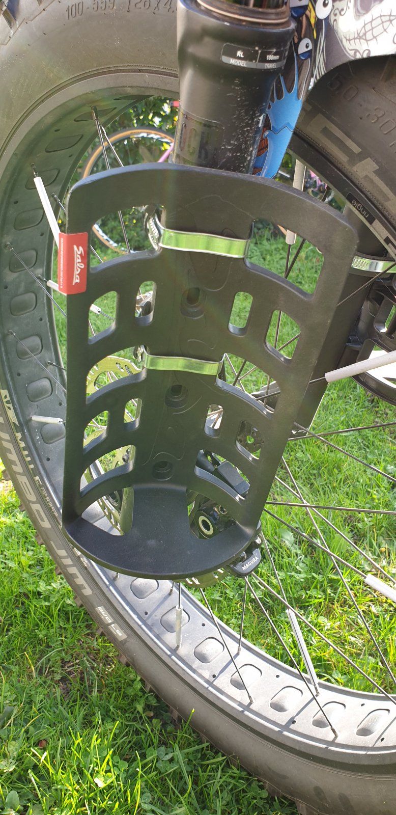

Hi - ich habe die Salsa Anything HD Cages an der Gabel montiert und benutze die Salsa Bags dazu! Klappt prima. Die Bags selber finde ich etwas steif, hier plane ich demnächst Drybags zu kaufen, die eine Führung für die Straps haben.
