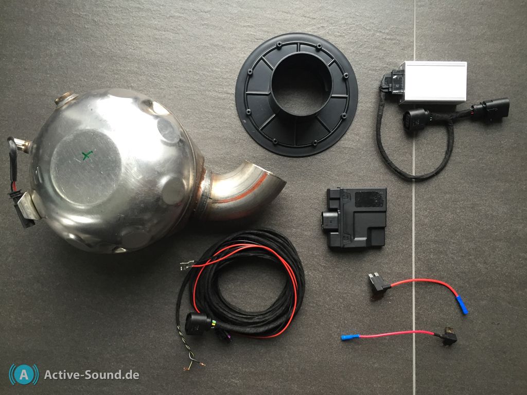

Wer das surren der E-Antriebe nicht mag, kann damit tätig werden.
Über eine App lässt sich von Harley bis Dampflok alles generieren, Aufmerksamkeit auf dem Trail ist garantiert. ?
