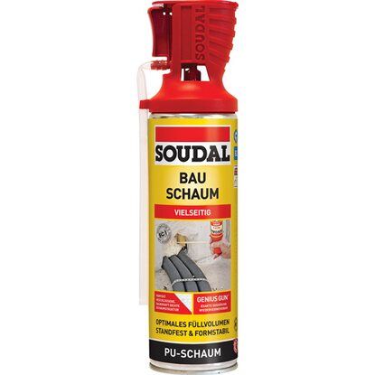

Hat schon mal jemand Akustikschaumstoff probiert? Zwischen Motor und Akku oder unterm Lenkkopf.
Nimmt zuverlässig dem Rahmen die Resonanz:
