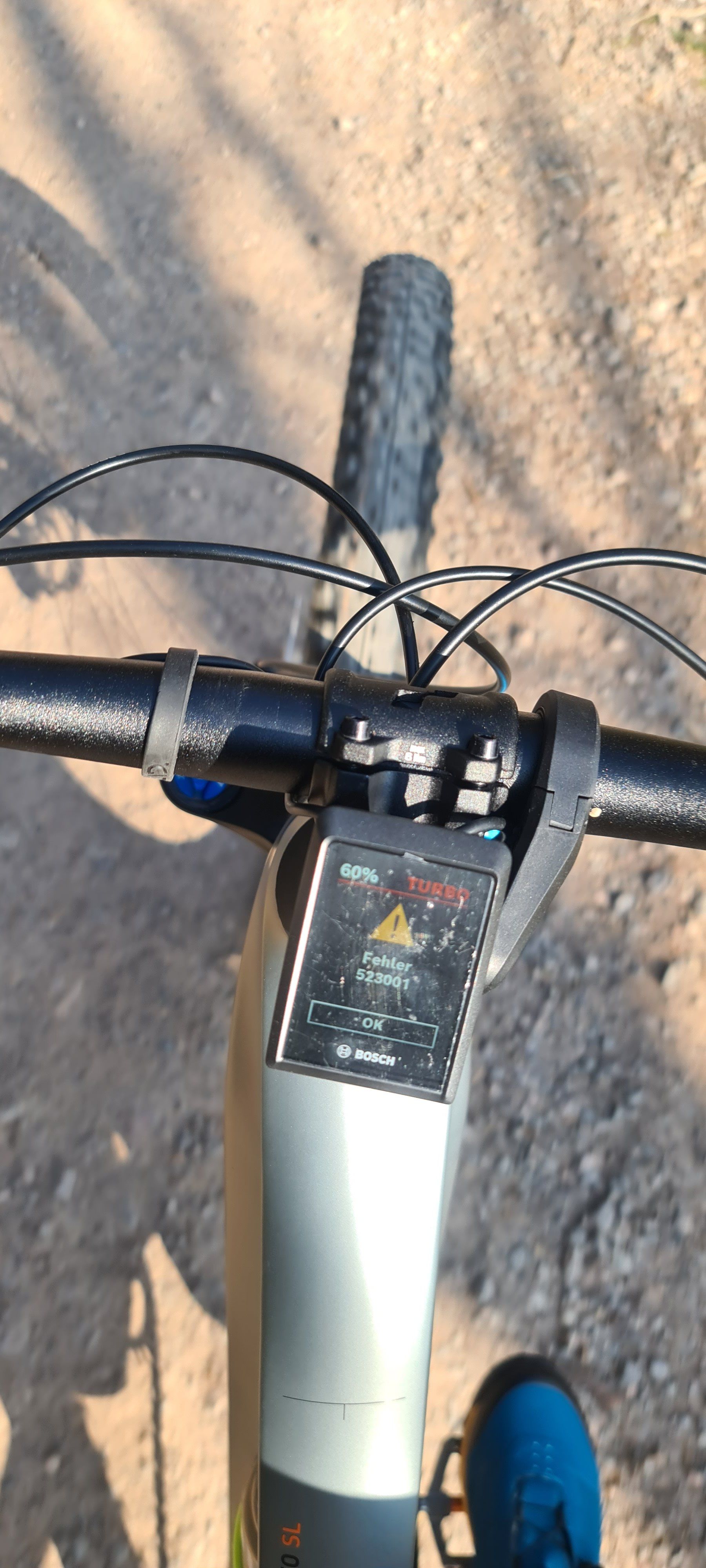

Jetzt ab ich mal ne Frage, auch wenn ich erst mal nichts beisteuern kann bzw. sorry wenn die Frage blöd ist...

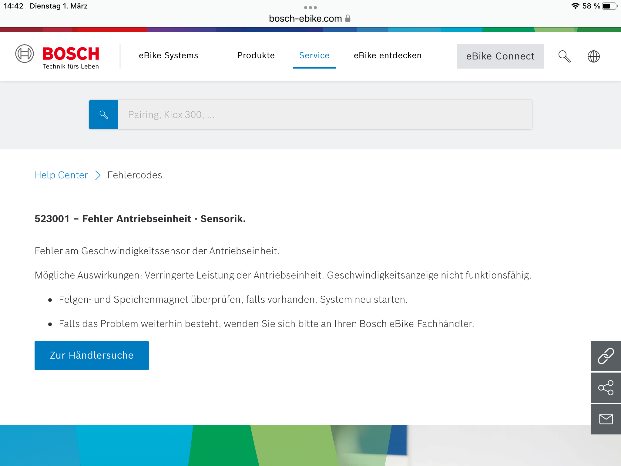

Aber was ist den eigentlich der Fehlercode 523001? Ist das wirklich der Sensor?
Beim alten Kiox war ein Sensorfehler ja Fehlercode 503. Und beim neuen Kiox 300 finde ich auf die schnelle nichts im Netz, ob die Codes da anders sind und in der BA sind keine Fehlercodes mehr gelistet.
https://www.bosch-ebike.com/fileadm...ike-Manual-Kiox300-online-de.pdf?_=1645082248
