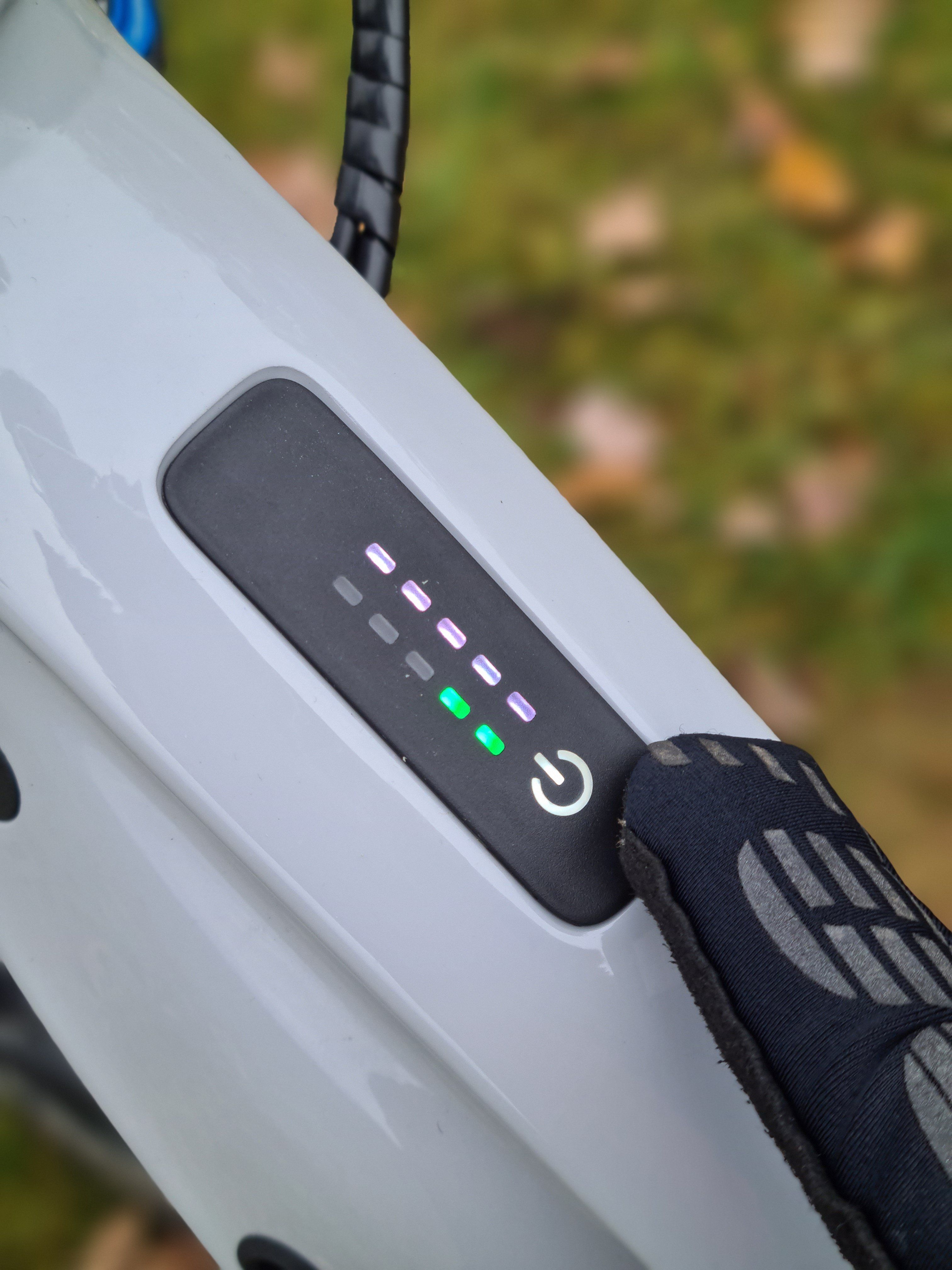

Das ist für mich smart
Schön integrierte Bedienung. Leider kein Bild vom Remote, der ist kaum als solches wahrnehmbar.
Heißt aber nicht das ich Bosch jetzt blöde find. Geiles System was super funktioniert.
Außerdem passt das Reign vom Charakter her besser zu mir als das 140TM.
Mir war so das nur ein Kabel vom Motor zum Kioxhalter geht. Dieses kann man abstöpseln und in den Remote stecken.
Müsste dann nur lang genug sein
