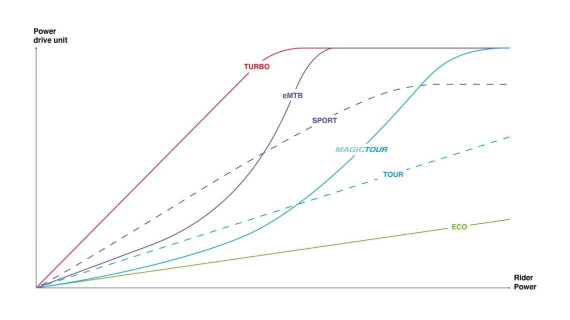

@Dreinulleins : das meinte ich nicht, das ist schon so alt, beinahe schon staubig ;). Ich hätte gerne Rider Power mit Werten, damit man das auch einschätzen kann. Eins zirkuliert ja, aber das ist handgestrickt....
Auch wenn es Handgestrickt ist, es kommt der Wahrheit gefühlt recht nahe, denn als ehemaliger Nyonbesitzer weiss ich ganz gut wie stark ich in die Pedale trete. Auch Messungen eines Tourenfahrers mit Nyon im Pedelecforum bestätigen die Werte recht gut.
Bosch wird sich hüten, das Diagramm mit Watt zu hinterlegen, denn das gibt nur unnötige Nachfragen. Nicht jeder kennt die Bedeutung der Nenndauerleistung.
Dazu musst du auch wissen wie man ein Diagramm interpretiert. Wenn du in dem "handgestrickten" Diagramm mal die Geraden für Tour und Eco anschaust siehst du dass das Diagramm für diese Kurven stimmt.
Tour unterstützt mit 140 %, d.h. wenn du 100 W lieferst dann der Motor 140 W, bei 200 W Fahrerleistung 280 W.
Die Steigungen der beiden Kurven stimmen also.
Die Kurven für Turbo und EMTB sind wohl etwas zu steil eingezeichnet. Und die 600 W Maximalleistung ist sicher nur ein ungefährer Wert von dem man aber ausgehen kann. Ob es jetzt 550 W oder 650 W spielt für das Diagramm keine so große Rolle.
Was ausser acht gelassen wurde ist die Trittfrequenz, bzw. für das Diagramm muss sie so bei 90/min liegen, also der Drehzahl wo der Motor auch seine maximale Leistung liefert.
Javali, sorry auch wenn dus noch ein paar mal schreibst, es macht das Diagramm nicht besser. Das Problem ist dass Kurven nicht stimmen, die Werte irgendwie dazugekommen sind (von dir?). Somit handelt es sich nicht um ein aussagekräftiges Diagramm sondern um ein nettes Marketingbildchen.
Ich für meinen Teil möchte einfach nur wissen (ganz eigennützig) im welchem Leistungsbereich sich Tour + bei zb 140 Watt Eigenleistung bewegt, um zu entscheiden ob installieren lassen oder nicht. Zum Händler sind einfache Fahrt 1 Stunde, würde heißen bei Gefallen 2 Stunden investiert, bei Nichtgefallen 4 h in den Sand gesetzt. Und die geh ich lieber biken.

Interessante Einschätzung im Video. So wie es aussieht unterstützt der Tour+ Modus die meiste Zeit so um die 100 %, erst wenn man richtig reintritt geht die Unterstützung hoch.
Für viele Steigungen ist er dann doch zu schwach, momentan sehe ich keinen richtigen Sinn darin, da man dann doch oft in den EMTB Modus hochschalten muss der dann eigentlich wieder viel zu stark ist.
Während es beim Diagramm von Moustache den Anschein hat dass die Unterstützung bei 150 W Eigenleistung in etwa der des Tour Modus entspricht scheint es im Bosch Modus sehr viel mehr Eigenleistung zu brauchen.
