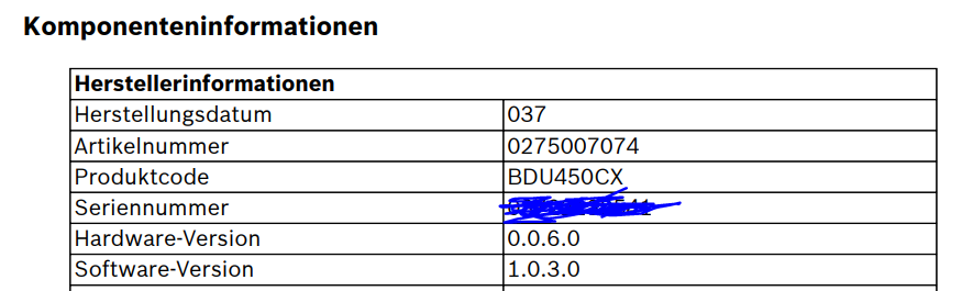

Habe gerade nachgeschaut und die Gelegenheit genutzt die 85 Nm zu aktivieren. FW DU vorher 1.0.3.0, jetzt 1.0.5.0
Es kann auch sein, dass er es nur noch nicht bemerkt hat. Es ist nämlich im eigentlichen Sinne kein Update, da die Versionsnummer gleich geblieben ist und kein Update gemeldet wird.
Wenn die Software heruntergeladen wird kommt ein Auswahlfenster welchen Modus (85 Nm, 75 Nm) und Kurbellänge du aufspielen willst, und da ist auch der Tour+ Modus dabei

Dann müsste dein Händler das haben. War heute Mittag bei meinem Kumpel dem Händler, hab das Bike an seinem Laptop angestöpselt, dann kam die Meldung Software für Purion, DU (Drive Unit) und Akku erhältlich mit der Beschreibung was neu ist, bei der DU konntest du dann auswählen 75 Nm, lange Kurbel, kurze Kurbel,, mit Tour+ , 85 Nm, lange Kurbel, kurze Kurbel, usw. Du konntest das dann anklicken, dann wurde gefragt ob der Container gespeichert werden soll oder direkt aufs Bike übertragen, das wars, in 2 Minuten war alles fertig.

Wenn schon die letzte Version 1.1.5.0 auf deinem Bike ist, so kommt auch keine Meldung über neu verfügbare Software. In dem Fall Bike anstöpseln, Container runterladen auf Festplatte, die Datei auswählen und auf das Bike übertragen. Bevor die Software nun zum Bike gesendet wird erscheint nochmals ein Fenster für die Auswahl der gewünschten Abstimmung mit kurzer Beschreibung. Dort solltest du jetzt auch Tour+ zur Auswahl finden.
