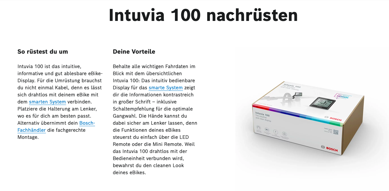

….das Intuvia 100 kann ich auch empfehlen.
Ich fahre zwar auch ohne Display, hatte es aber mal zum Testen dran.
Du brauchst KEIN Kabel, funktioniert mit Remote und Controller, hat sogar ein Licht und zeigt dir die wichtigsten Sachen an. Und zudem ist es auch gar nicht so riesig.
Für 25€ bei Ebay, kann man das Purion ja mal probieren........
Ist ja auch nur für Touren, wo man etwas mehr Infos will/braucht.

Dann testen wir mal das Intuvia 100 und hoffen, dass sowas nochmal in einer Purion 200 Größe irgendwann raus kommt.
Oder die nächste Bosch CX Version wirklich smart und vernetzbar ist.......
