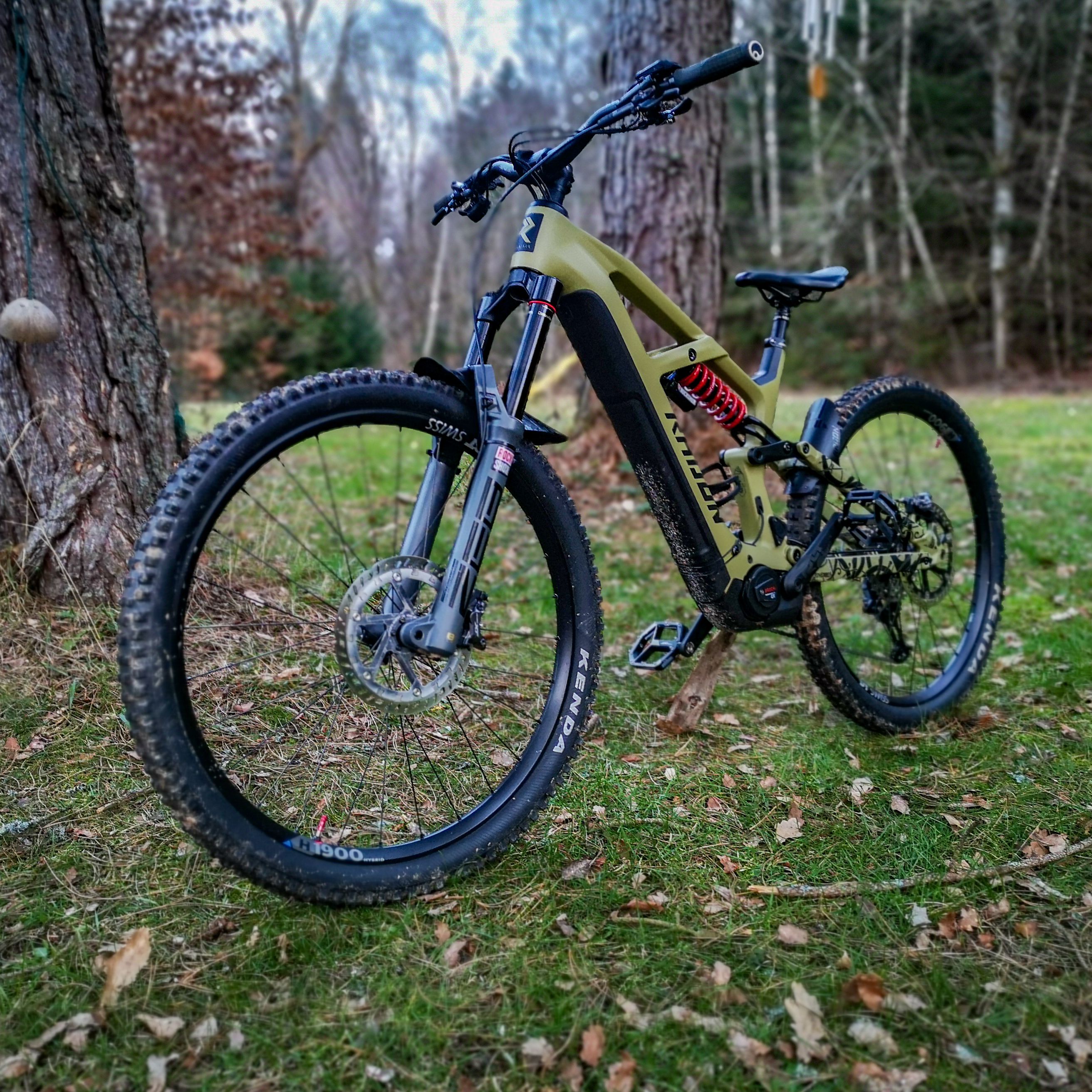

Ich habe ein Radon Deft in der Sparversion. Kaufe mir immer das günstigste Modell und baue es nachher um. Dadurch das ich das selbst machen kann, viele Teile im Fundus habe und die originalen Ausstattungsteile wieder verkaufe liege ich meist günstiger als beim Spitzenmodell. Und dann ist auch alles so, wie ich mir das wünsche.

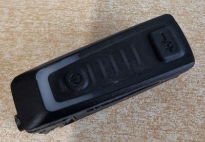

Hab mir auch den Controller mit der Mini remote zugelegt, mit dieser riesigen Led remote am Lenker komm ich nicht klar... Jedenfalls sieht man bei mir nur noch die Mini remote am Lenker, system controller versteckt "im Bike". Geht leider nicht ganz ohne basteln sowas, Stichwort einschalten. MTBs mit Brose Motoren kann man einschalten in den man das Hinterrad anhebt und rückwärts dreht, das wenn bei Bosch auch gehen würde...
Darf ich fragen wie du das gelöst hast mit dem Einbau?

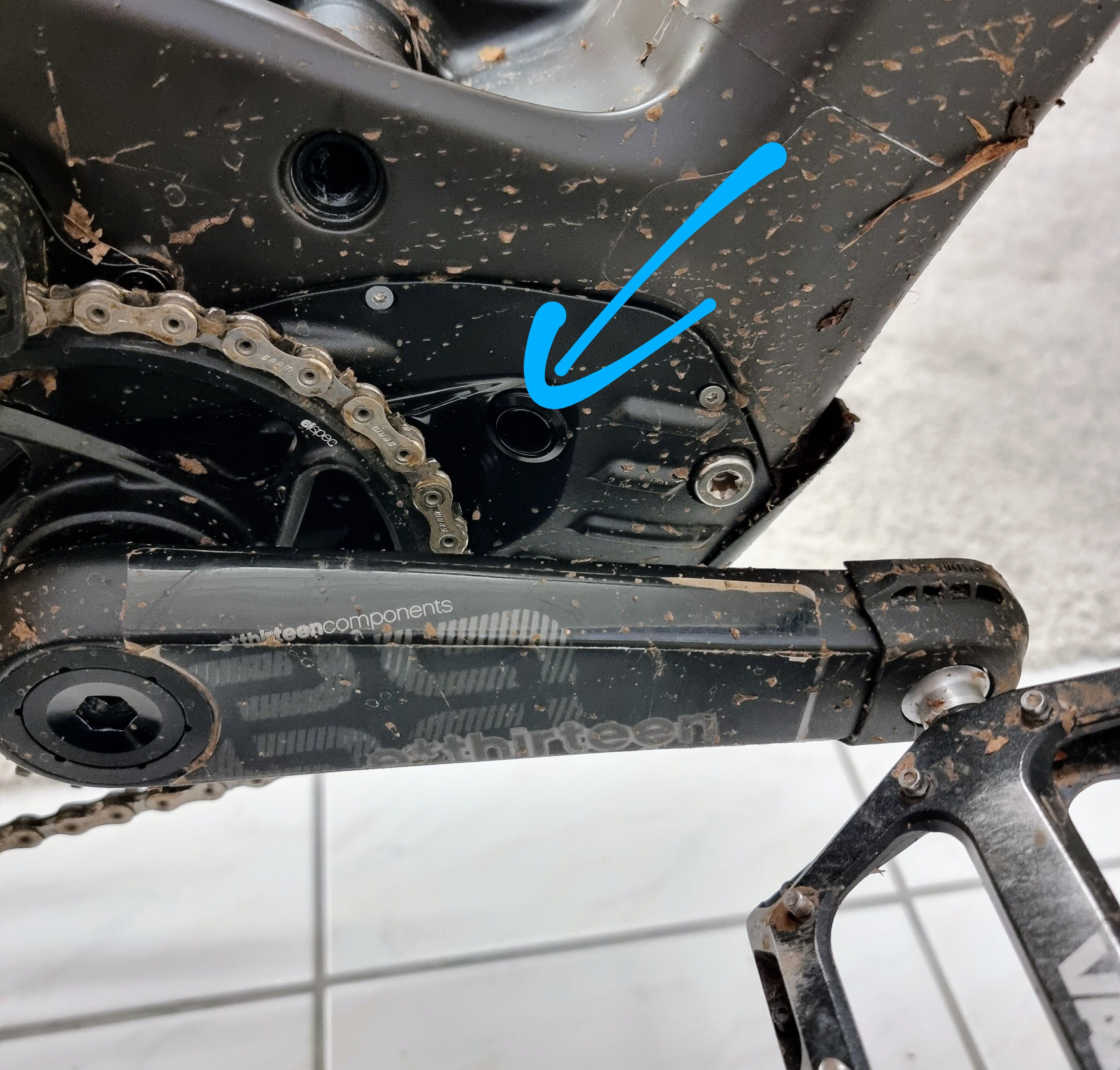

Ganz simpel, den Controller habe ich vorsichtig geöffnet und am Einschaltknopf ein Kabel angelötetund und von Controller nach aussen verlegt. Dann einen wasserdichten Taster angeklemmt und alles spritzwassergeschützt verschlossen.
Der Controller liegt hinter der rechten Verkleidung wo im Bild auch der Taster zu sehen ist mit dem ich das Rad nun einschalte.

Mal eine evtl. blöde Frage eines Neulings zur Vorgehensweise, du hast also Das Kabel der LED Remote dorthin verlegt und in den Systemcontroller gesteckt korrekt? Ein anlöten für den zusätzlichen Taster ist sowieso klar.
Um die Abdeckung zu entfernen, muss man auf der Seite die Kurbelgarnitur und das Ritzel entfernen?
Wie genau hat du den Systemcontroller verkleinert? Nur Kunststoff „entfernt“ so dass er passt oder auch die Led‘s ganz entfernt?
Dürfte ich noch wissen, was du benutzt hast um es abzudichten? Sowohl das Loch in der Abdeckung als auch den Systemcontroller selbst?
Fragen über Fragen 🙈.
Auf jeden Fall eine top Idee und sie lässt mir keine Ruhe mehr 😄!
Ich habe das Kabel vom Display zur LED-Remote verwendet, ist kurz genug für den Motorenbereich.
Ja bei mir muss das Kettenblatt weg und die Kurbel, sollte ja kein Thema sein...Den System Controller hab ich etwas kürzer gemacht in dem ich die Seite beim Bosch Logo entfernt habe, also abgeschnitten.
Weiter verkleinern musste ich den nicht für mein MTB.
Zum abdichten kannst alles nehmen was flexibel bleibt und abdichtet :) Acryl oder Silicon, geht bestimmt auch ein Schuhkleber. Das ganze hab ich dann noch in einem Schrumpfschlauch verpackt.
