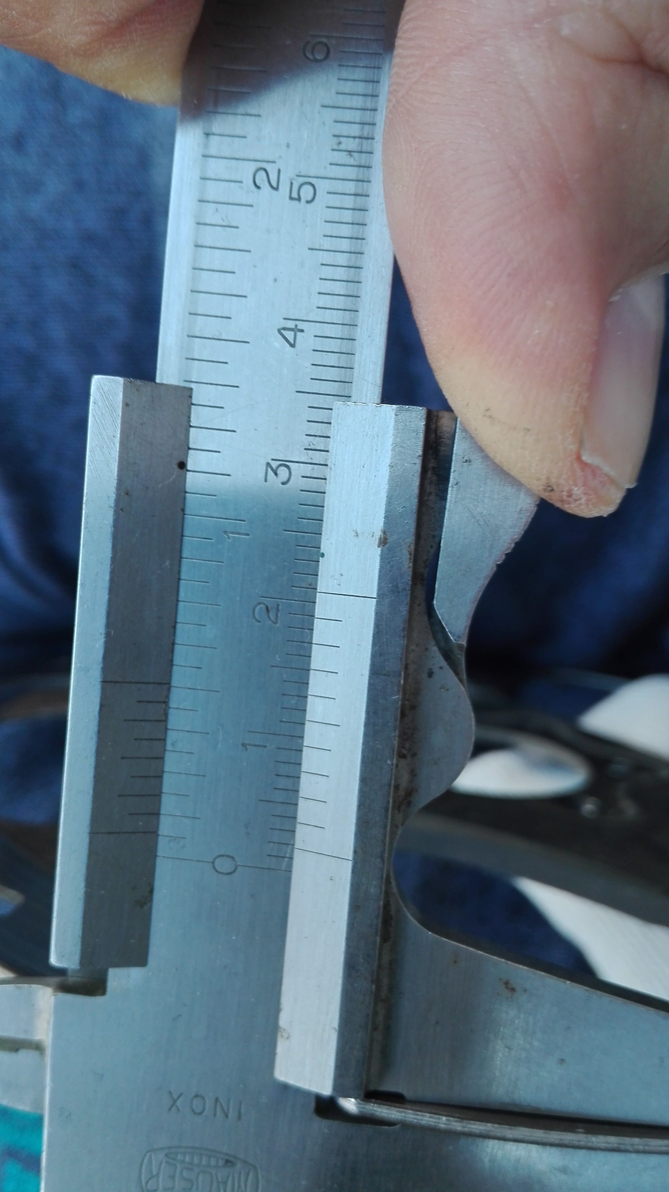

Das das Bike vorher beim KD war glaube ich nicht, der Händler hätte dabei die Bremsscheibenstärke messen müssen. Spätestens da wäre es aufgefallen. Soviel Materialstärke kann man nicht bei einer Abfahrt runter bremsen * das der Alukern dabei raus schaut. Wenn dann war die Scheibe davor schon zu dünn.
Hat mich jetzt selbst interessiert, daher das Teil nochmal aus dem Müll gezogen.
Falsch gemessen, denn wenn die Scheibe verzogen ist kommt nicht die eigentliche Dicke zum Vorschein. Man misst an einer "Kerbe" senkrecht nach unten.
Sieht man auch auf dem Bild das der Messschieber nicht komplett aufliegt.
Das ganze also bitte nochmal richtig messen.
Ich habe ein mehreren Stellen und in mehreren Richtungen gemessen unter 1,7 wird es nicht, ist etwas blöd mit Messen und Fotografieren.
Also wenn du so deine Bremsen * wartest, wie du die dicke einer Scheibe misst, lass es lieber bleiben.
Gib mir eine dritte Hand dann mach ich ein Bild... wie schon oben geschrieben es ist blöd mit dem Messen und Fotografieren, aber die Scheibe ist nirgendwo dünner als 1,7' Ausserdem wo habe ich geschrieben das ich die Bremse warte? Du ich wiederhole mich gerne noch einmal die Bremse war noch komplett original.
Vielleicht will er ja doch seine Frau loswerden. Aber nach den Bildern und so wie er misst ist das schon Vorsatz.

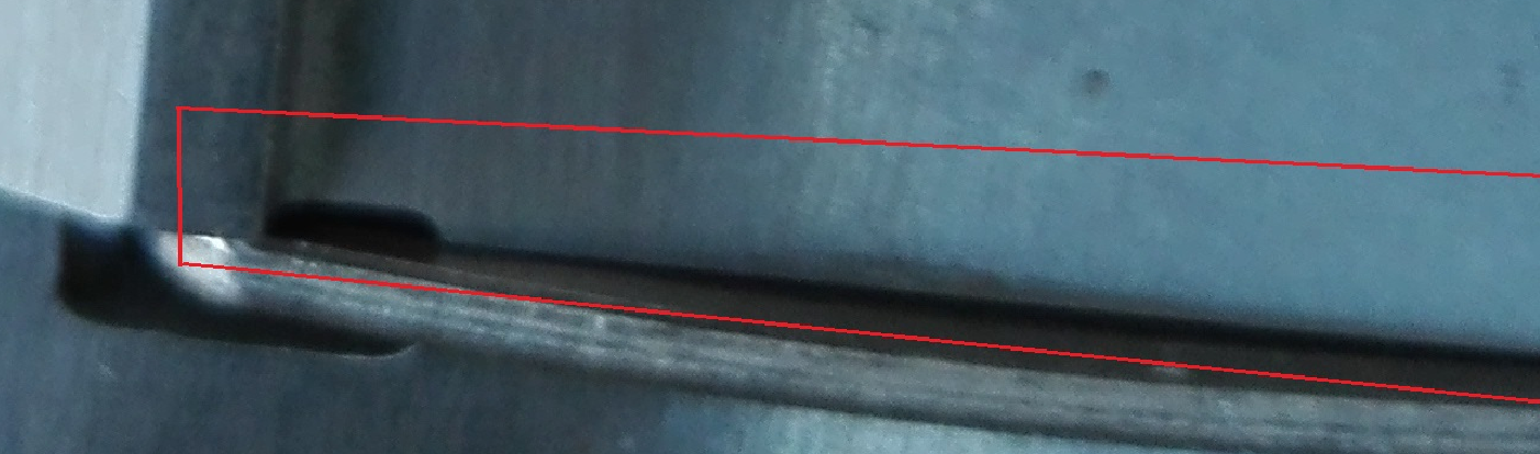

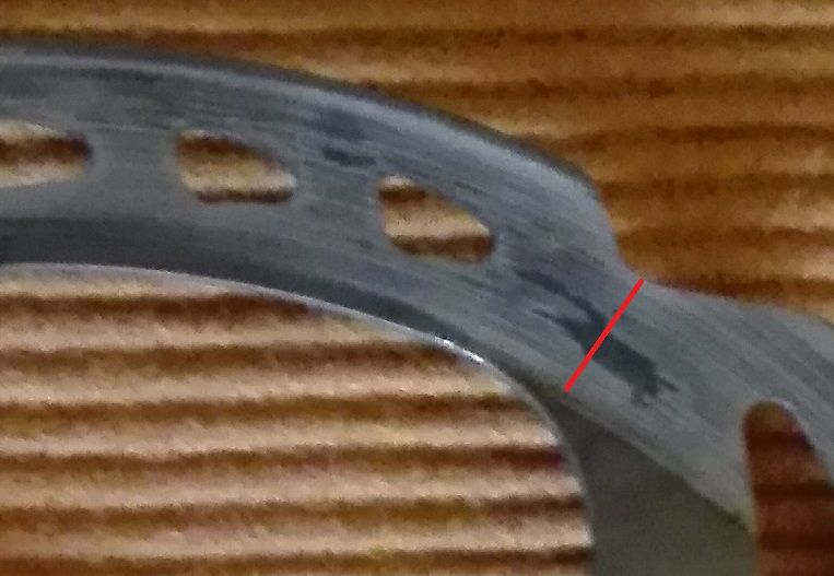

So messen wie der rote Strich ist. also nur die Bremsfläche.
Und nur sie Bremsfläche - nicht die Stege mitmessen
