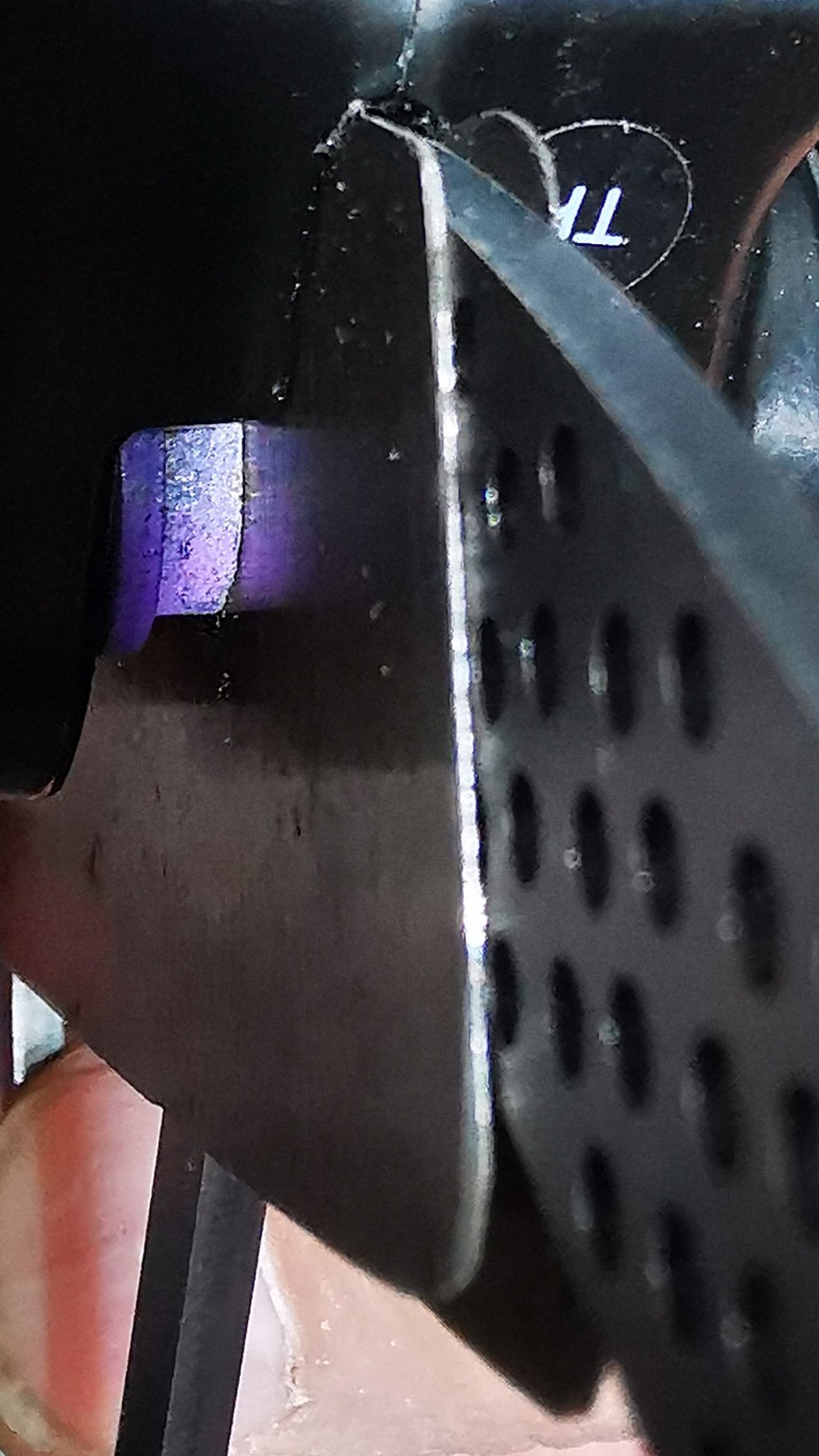

ich hab das mal mit einer 2,3mm Scheibe und einem neuen MT520 Bremssattel getestet (Kolben komplett zurück gedrückt) die neuen Galfer Beläge hatten ca. 4,07mm
man bekommt exakt beidseitig ein 0,3mm dickes Edelstahlblech ohne klemmen gut rein (auch beim Bremssattelschlitz)
eine 2,3mm Scheibe ist nahezu ideal da der normale Lichtspalt (liegt bei Shimano um 0,4mm) mit neuen 4mm dicken Belägen exakt hergestellt ist
man braucht nicht die Kolben synchronisieren (wenn der Weg zur Scheibe größer wäre) einfach Kolben komplett bündig zum Bremssattel zurück und passt, Servowave müßte dann auch sofort greifen
bis 2,4 mm geht beim Shimanobremssattel auch noch akzeptabel, nach Einbremsung und 1 grösseren Tour ist der originale Lichspalt ohnehin wieder gegeben (Abnutzung pro Belag bei mir ~0,04mm pro grösserer Tour)
wenn die Kolben nicht komplett hinten sind und kaum Hebelweg da wäre, kann ich mir schon vorstellen dass man eine Weile nicht in den Bereich der Servowaveübersetzung rein kommt
Lg Tirolbiker63
2,3mm Scheibe , Beläge mit 4,07mm und 0,3mm beidseitig Edelstahlblech bei Shimano MT520 passt perfekt mit komplett bündig zurück gedrückten Kolben

mir ist aufgefallen dass auch die Belagstärke sich bemerkbar macht wenn der Belag nur mehr so um 1mm dick ist
das sind aber bei gut kühlender Scheibe nur kurze Überlastungsanzeichen vom Belag selbst, welche nur bei längeren Abfahrten und stärkeren Bremsungen auftreten, bei weniger Belastung kommt die Scheibe mit der Kühlung aber nach der starken Belastung noch gut nach, hab dann die Beläge nach ca. 1250Km gewechselt, danach kein Mucks mehr (selbst bei 1800Tm der heutigen Tour)
ich werd jetzt auch mal einen IceTech Belag (H03A) mit Aluträgerplatte und Kühlrippen testen, es kann ja nicht schaden wenn die Wärme von 2 Seiten gut abgeleitet wird, bei einem Test mit Metallbelag mit Kühlrippen war die Belagkühlung außergewöhnlich gut
weiteres ist mir auf gefallen dass ich immer weiß wo sich meine Magura Kumpels auf halten, man hört immer wieder mal eine quietschen, am ärgsten ist die MT5 mit MDR-P mit Now8 Belägen (der wird jetzt auch mal Galfer violett testen)
auch bei der MT5 meiner Schwägerin gab es leichte Schleifgeräusche, da würde man sich fast Einstellschrauben und eine Messuhr wünschen bei dem Magura Lichtspalt (ist mehr was für Uhrmacher oder gute Nerven)
