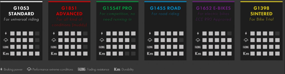

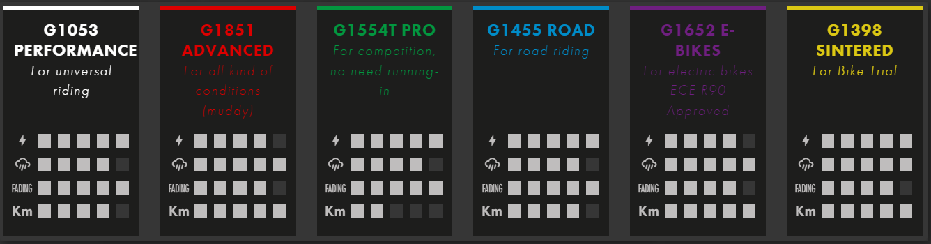

alte Bewertungen der Eigenschaften
neue Bewertung der Eigenschaften
Interessant. Müsste man nur wissen wonach Galfer geht. Ihre Einschätzung der Produkte und Feedback von draussen. Oder ob sie die Mischungen angepasst / das Portfolio leicht geändert haben.
Vermutlich wars das jetzt für den billigen Standard.
hab heute mal einige Testmessungen gemacht, bei der Bremspower stimmt eher die neue Tabelle
der schwarze Galfer hat deutlich mehr Power wie der violette Galfer, roten Galfer hab ich leider keinen mehr da für eine Testmessung

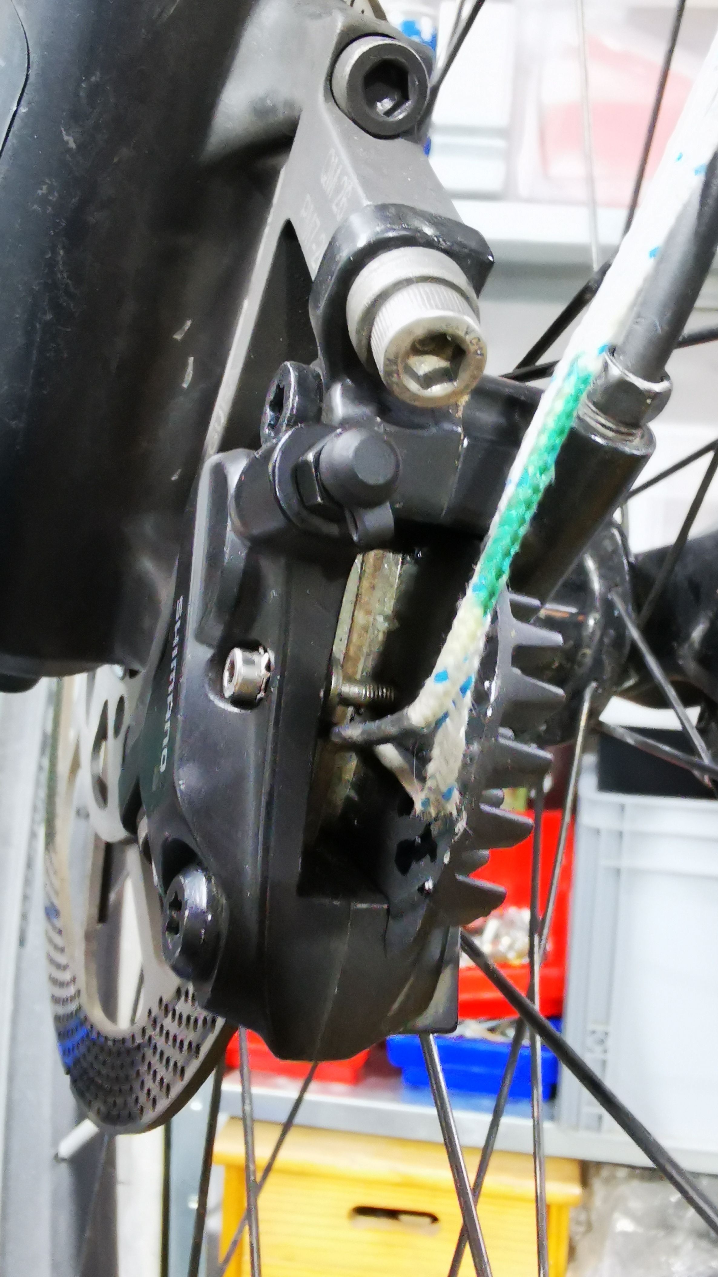

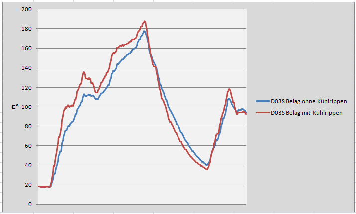

hab heute mal eine neue Messfahrt gemacht
außen Belag ohne Kühlrippen, innen Belag mit Kühlrippen
in beiden Belägen hatte ich durch eine Bohrung einen Sensor direkt im Belag platziert
das Ergebnis war jetzt etwas unerwartet, man sieht zwar dass bei schneller Abfahrt ohne Bremsungen der Kühleffekt da ist, allerdings geht der Belag mit Kührippen bei der Temp. auch etwas weiter hinauf?
woher das kommt weiß ich nicht genau (ev. hat eine Kolbenseite etwas mehr Druck als die andere Seite)
in der Praxis hatte ich früher die Kühlrippen als etwas besser empfunden (beim alten Bike)
nach massiven Verbesserungen sieht es aber nicht aus, da ist wohl eher die Scheibe der entscheidende Faktor
Lg Tirolbiker63
Messfahrt
Aufbau
Coole Sache mit deinen Tests.
Bei der Belag Temperatur: 185 Grad hört sich nicht besonders viel an. Aus meiner Erinnerung können Bremsen am Radl doch deutlich heißer werden?
Ich würde vermuten, dass die Kühlrippen erst spürbar werden könnten, wenn die ganze Zange ordentlich durcherhitzt ist.
