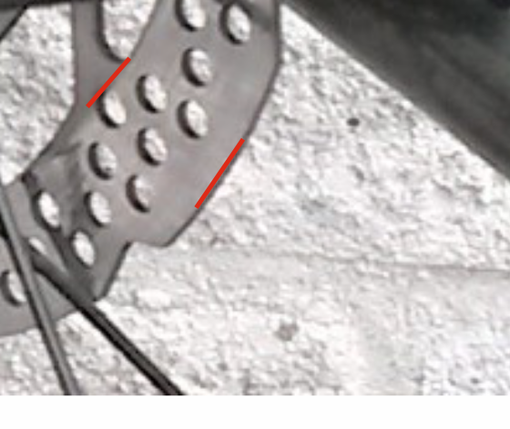

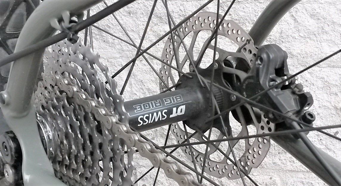

Wenn man die Bilder der Bremsscheiben vergleicht, von F-SI und vom TS,
sieht man einen unterschied bei der Reibringnutzung.
Die Vermutung das der Sattel zu hoch sitzt ist nicht verkehrt oder
von F-SI zu niedrig o_O

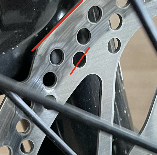

Ich glaube nicht das ich mich irre.
Ich baue meine Räder selbst auf, baue und justiere die Bremsanlagen selbst ein, überprüfe nach dem einbremsen den Sitz und korrigiere ihn falls nötig, ich mache das auch nach jedem Bremsbelagwechsel, ...du irrst.
Ps. der Bremssattel vom TE sitzt granatenfalsch, da wird ca. ein viertel der Reibfläche nicht genutzt, logisch das die Bremsleistung reduziert ist.
Meine Güte ....ich möchte um alles auf der Welt nicht deine Mechanikerfähigkeiten in Frage stellen.
Mich würde nur interessieren ob die Reibringnutzung wirklich unterschiedlich ist....rein Interessehalber
da man es auf deinem ersten Bild schlecht sehen kann.
Aber auf dem ersten Blick sind die beiden Scheiben unterschiedlich in der Reibringnutzung.
Deine ist natürlich perfekt...wie gesagt es geht drum ob die andere eine zu geringe Nutzung hat.
Die Lösung kann nur der TE liefern, wenn er denn mal entweder die Beläge oder seine Scheibe etwas genauer fotografiert. Dann sieht man die Grate. Grat am Außenrand der Scheibe = ok, Grat am Außenrand der Beläge = nicht ok.
Scheibe mit hohem Reibring passt an sich zu jeder Belagsgröße, Scheibe mit niedrigem Reibring eben nur zum passenden Belag.
Richtig. Zumindest theoretisch sollte es passen: Lt. Spec ist eine 35 Gold (PM7) verbaut. Auf dem Bild des TE sieht man den Adapter, vermutlich +23mm. Wäre es ein +20mm Adapter, würde der Sattel sogar zu tief sitzen. Das würde ich auf Basis des Fotos aber ausschließen.

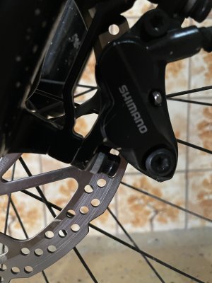

Hallo zusammen,
die Beläge sind gestern Abend angekommen, wenn alles klappt, will ich mich morgen Nachmittag mit der Bremsanlage beschäftigen. Dann liefere ich euch gern weitere Bilder von der Ist-Situation.
Erst jetzt habe gesehen, was ihr in Bezug auf die Auflagefläche gemeint habt. Wirklich interessant, die Bremsklötze fassen nicht die gesamte Auflagefläche der Scheibe. Wenn die Beläge ausgebaut habe, mache ich auf jeden Fall ein Foto, ob sich ein Grat an den Belägen gebildet hat.
Vielen Dank für Eure Unterstützung, ihr habt schon sehr geholfen.

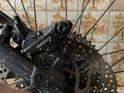

Hier für euch schon die Bremsen montiert mehr im Detail. Danach sieht es vorn deutlich schlechter aus als hinten... oder was meint ihr?
Nimm einfach die vorderen Beläge raus und prüfe, ob an der Oberkante ein Grat entsteht. Formal, auf Komponentenebene passt alles zusammen. Die Toleranzen im System können aber, wie bei mir auch einmal, zu einer überhöhten Sattelposition führen...
