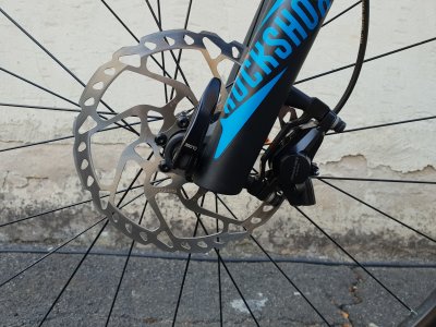

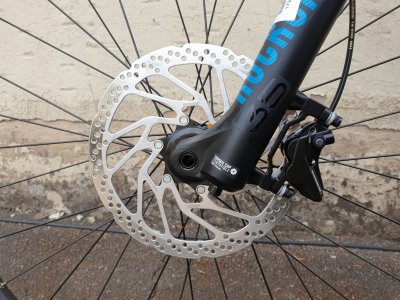

Mich würde nur interessieren ob die Reibringnutzung wirklich unterschiedlich ist....rein Interessehalber
da man es auf deinem ersten Bild schlecht sehen kann.
Aber auf dem ersten Blick sind die beiden Scheiben unterschiedlich in der Reibringnutzung.
Deine ist natürlich perfekt...wie gesagt es geht drum ob die andere eine zu geringe Nutzung hat.
Erst jetzt habe gesehen, was ihr in Bezug auf die Auflagefläche gemeint habt. Wirklich interessant, die Bremsklötze fassen nicht die gesamte Auflagefläche der Scheibe.
Die Reibringnutzung ist unterschiedlich.
Aber nicht weil was falsch sitzt, sondern weil das eine B01 (F-Si) und das andere D01 (TS) Beläge sind. Die sind unterschiedlich hoch.
Die Scheibe wurde in erster Linie für die billigen B01 Beläge entwickelt. (hohe Reibfläche).
Die höherwertigen Scheiben ab RT66 wurden für die Schmäleren Beläge (D01, G01, etc) entwickelt, die in der MT520 verbaut sind.
Der TS verschenkt hier also garnichts. Er fährt lediglich hochwertige Beläge mit billigen Scheiben.
Ich würde raten auf RT66 oder RT76 Scheiben zu wechseln. Das wird deutlich die Bremskraft verbessern!

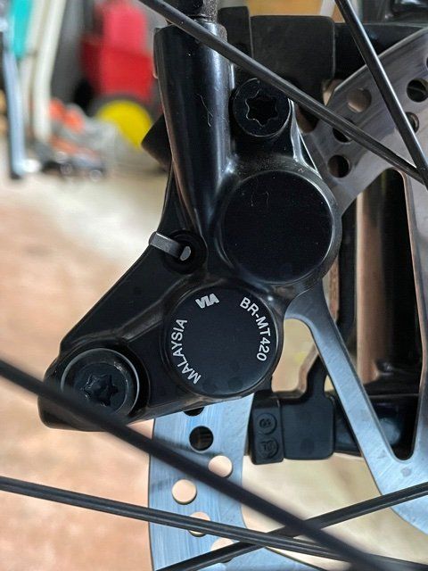

Hallo,

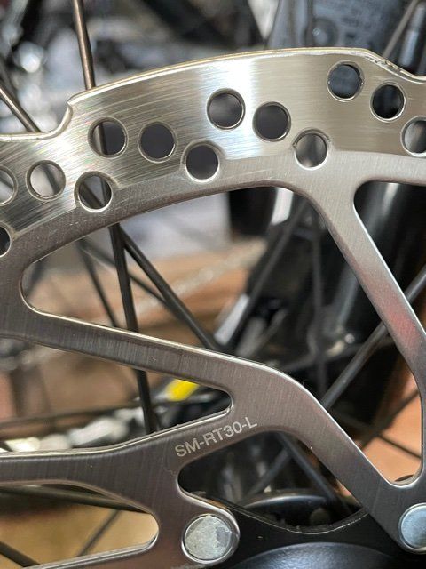

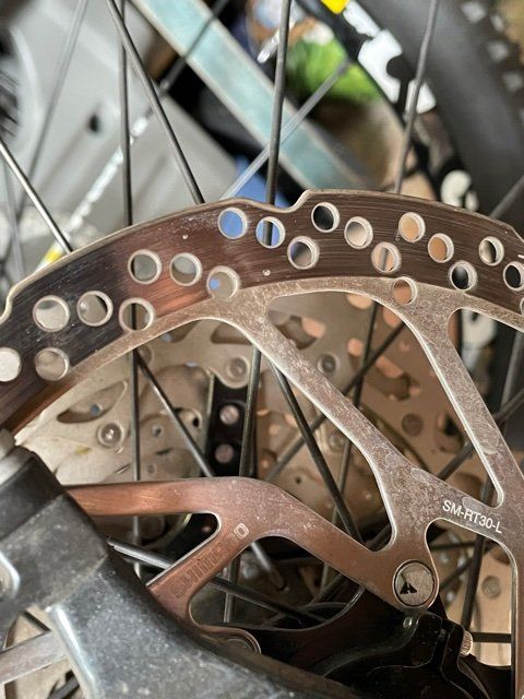

Matze empfiehlt die RT66 o. RT76. Beide sind 6-Loch Scheiben. Was wären die Alternativen in der Centerlock-Version (intern)? Fahre ebenfalls ein Orbea Wild FS (H25).
Bei mir sind die BR-MT420 verbaut, vorne und hinten allerdings 203er Scheiben SM-RT30-L.
Die Reibfläche wird hier ebenfalls nicht zu 100% genutzt.
Was ist Eure Empfehlung? Breitere Beläge? Sind die TS 260 breiter bzw. tiefer? Oder andere Scheiben?
Vielen Dank für Tipps und Anregungen.
Grüße
Mikel
EDIT:
Hatte gerade mal ein paar Minuten Zeit und kam auf folgende Überlegung:
Die RT30 Scheiben sind für schmale und breite Beläge (2- und 4-Kolben Zangen).
Wenn die Beläge keinen Grat bilden und somit nach oben zur Scheibe hin komplett aufliegen, bringen auch Scheiben für nur schmale Beläge keine Verstärkung der Bremskraft. Müsste logisch sein, da eine Vergrößerung der Fläche mehr Bremskraft bringen würde.
Würde im Umkehrschluss bedeuten, wenn man breitere Beläge (im Ø gesehen) auf den RT30 Scheiben fahren könnte, würde man die komplette Reibfläche ausnutzen.

Welche Beläge passen auf die 420/520, die in der Höhe diese "ungenutzte" Fläche zu den Stegen hin besser ausnutzen?
Keine. Die Bauform des Bremssattels lässt einfach keine breiteren Beläge zu. Die sind immer gleich breit.
Die Überlegung ist grundsätzlich nicht falsch, lässt aber die Tatsache außer Acht, dass die höherwertigen Scheiben wesentlich besser verarbeitet sind und alleine das schon eine Bremskraftverstärkung bringt.
Entweder die RT-64 oder gleich die RT-70 oder 81.
