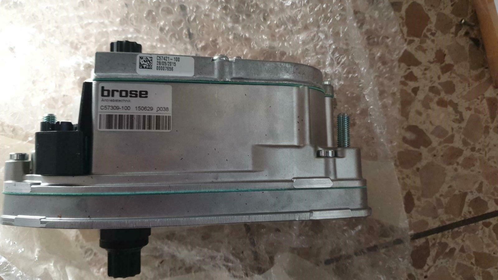

So der Motor ist wieder ok. Kosten: 210,-€ (130€ an Rotwild und 70€ an der Händler für das Ausbauen). Leider keine Kulanz :closedtongue:.
So, ich bin es mal wieder. Update: Motor macht nach ca. 1000 km wieder Probleme. Ist laut geworden (2. schleifendes Geräusch was permanent vorhanden ist) und ich fühle einen kl. Schlag in der Pedale auf der rechten Seite. Der Schlag ist nur bemerkbar wenn ich nicht unter Last fahre. Lagerschaden? Werde mich mal wieder an Rotwild wenden müssen.
Leider ist dies nicht die Schuld der Software. Wir testen diesen Motor auf dem Rotwild C750 und suchen, wo der Fehler liegt. Leider hilft die Softwareänderung nicht - 1660 km und der Riemen reißt immer noch. Leider müssen Sie auf den Abschlussbericht warten, wir haben bereits eine vorläufige Lösung für das Problem, aber um zu gewährleisten, dass das Problem behoben wird, muss dieses Fahrrad mindestens 10.000 km ohne Fehler laufen - und dies dauert einige Zeit. Ich denke, der Abschlussbericht wird im Frühjahr 2021 verfügbar sein.
