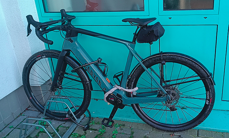

Gefesselt auf auf dem Firmenparkplatz...

Ach, das ist ein Ladekabel! Interessant, dann hab ich das extra Ladekabel umsonst bestellt. Hab mich allerdings schon gefragt, warum da ein Kabel dran ist, das im Rahmen verschindet... Naja, wer weiß für was das mal gut ist...

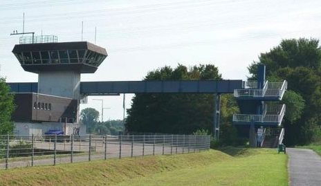

Das habe ich heute aus Neugier mal ausprobiert, an der Treppe zur Schleuse rauf...
Scheinbar ist da ein Neigungsschalter oder sonstwas drin, was nach jedem Treppenabsatz die Schubhilfe wieder ausschaltet, da hab ich schneller geschoben als gedrückt...
