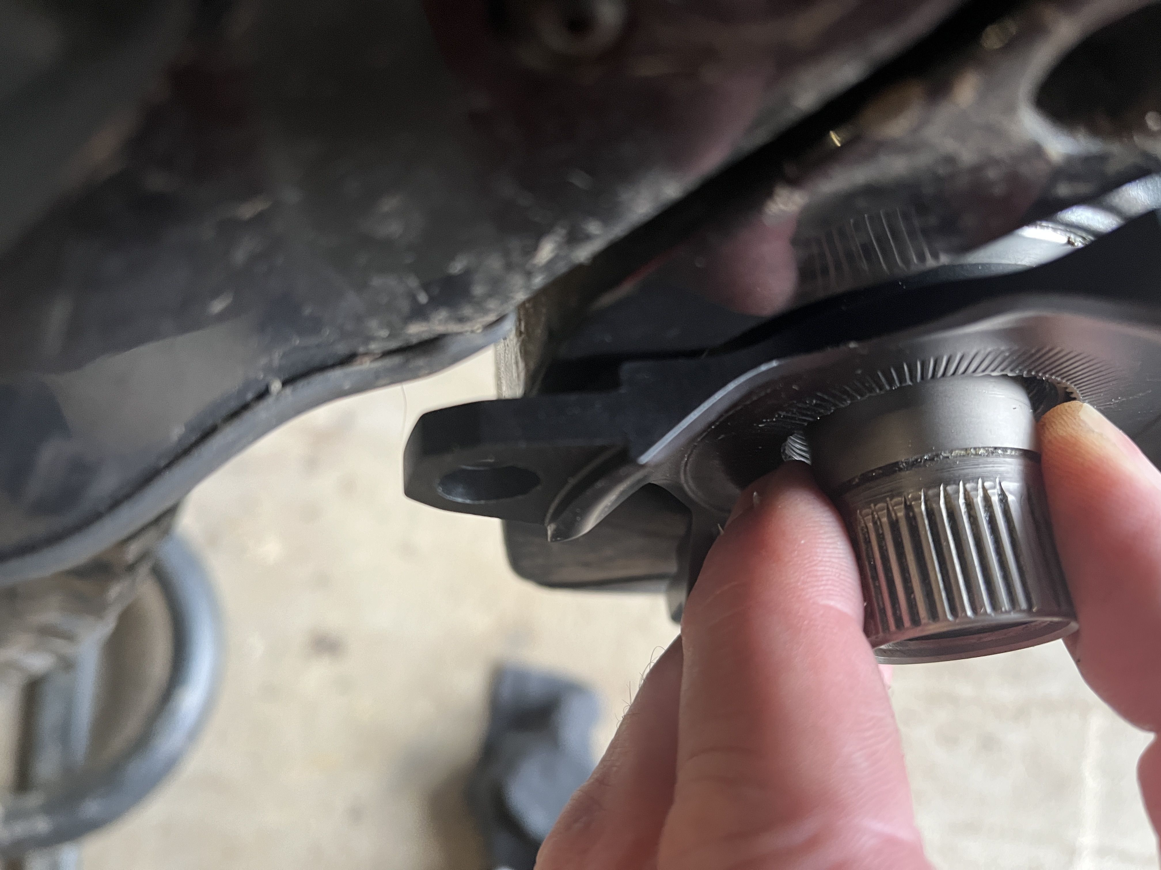

Ich hab mich der Sache mit dem Spider auch mal auseinandergesetzt, da sich mein Kettenblatt langsam dem Ende nähert.
An meinem Bike ist der 801 Motor verbaut, aber ich glaube, das ist nicht relevant.
Zum Lösen des Canyon Kettenblatt brauchte ich noch nicht einmal das Werkzeug, die Mutter war schon lose (781 Km)

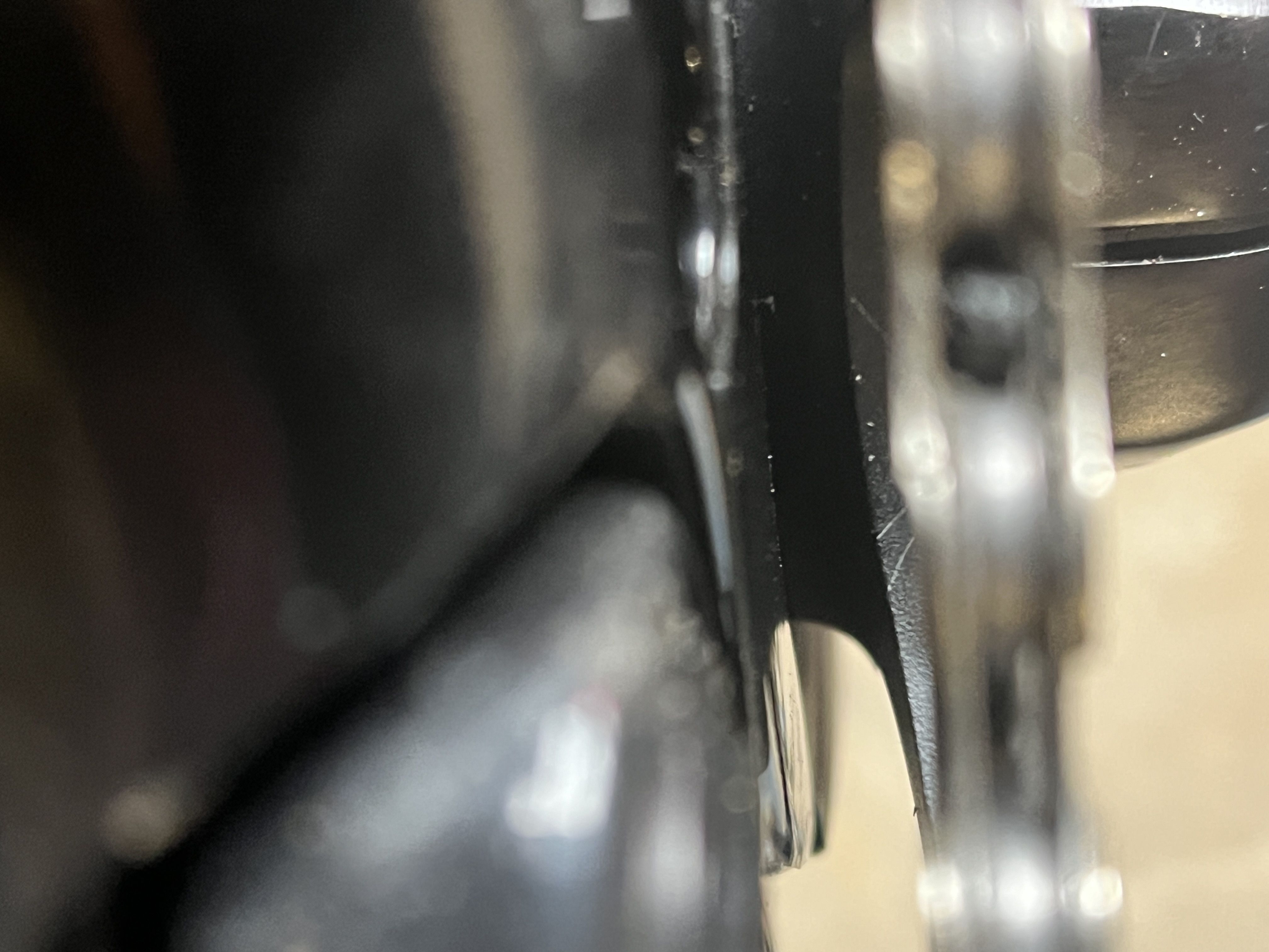

Der Spider lässt sich grundsätzlich montieren, nur der Abstand der Arme zum Rahmen beträgt gerade mal mehrere 1/10 mm. Das ist weitaus zu wenig, um einen problemlosen Betrieb zu gewährleisten. Deswegen hat Canyon ja ein eigenes Kettenblatt designet, was mehrere mm Abstand zum Rahmen hat.
Wer den Spider dennoch fahren will, sollte ihn mit mindestens 2/10 mm starken Passscheiben unterlegen und den Rahmen mit einer Schutzfolie abkleben. Was auch ginge, am Spider etwas abfräsen lassen, um genügt Luft zu haben, was dann eher meine Lösung sein wird.
Dass sich die Mutter von meinem Kettenblatt gelöst hat, verwundert mich gar nicht. Shimano hat eine Verzahnung im Spider eingestanzt und das fehlt bei dem Canyon Kettenblatt. Ich denke, die Mutter wird sich da bestimmt noch öfters lösen.
Fazit beides ist nur eine suboptimale Lösung, wobei die Shimano Geschichte mit Passscheiben die smarter'e ist.

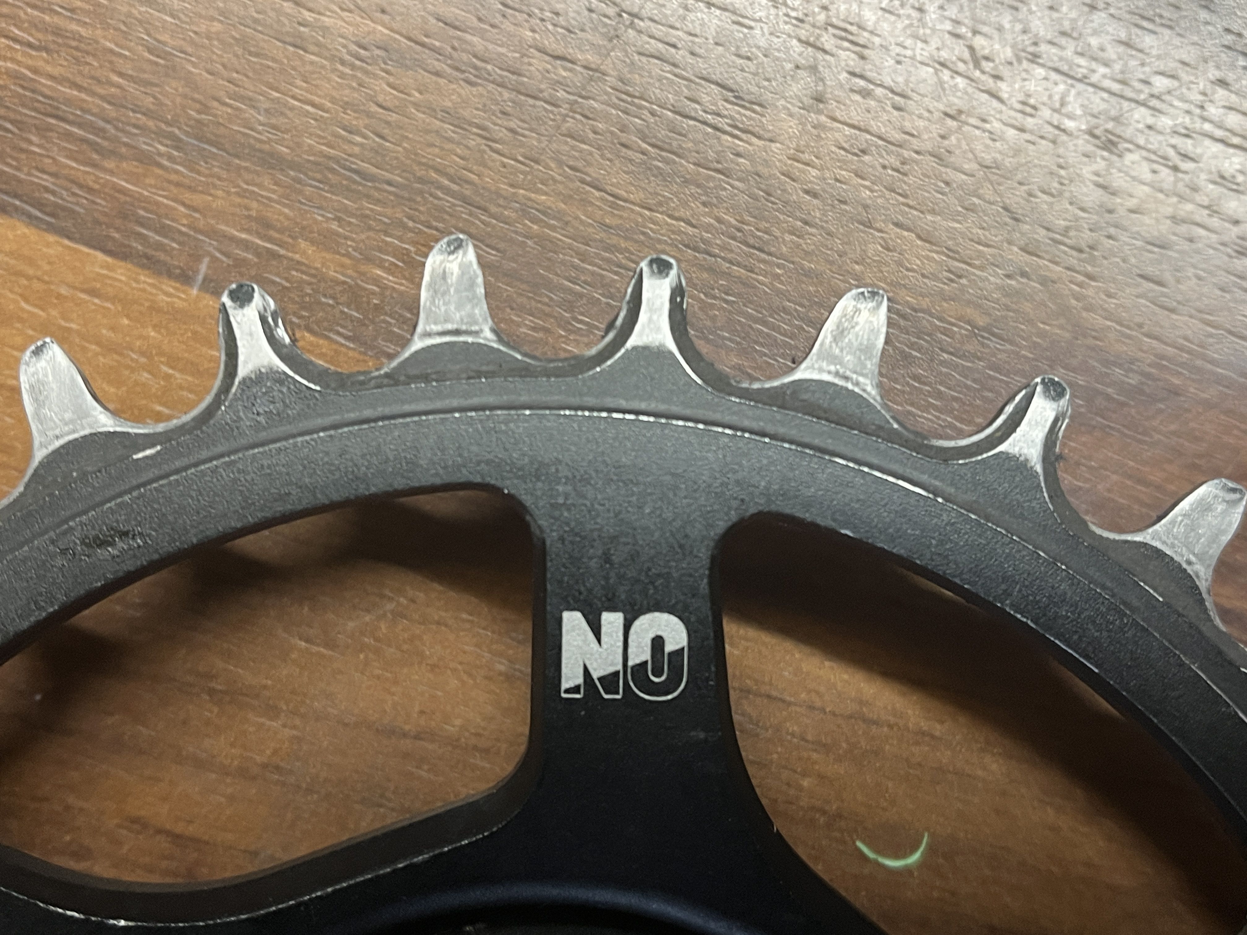

Original Canyon Kettenblatt

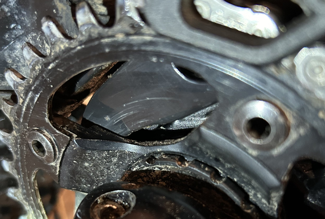

Ich fahre den Spider seit mehr als 2.000km ohne Passscheiben oder Schutzfolie. Wie man an meinem Bild weiter oben sehen kann, hat der Rahmen keinen Schaden genommen. Bei mir schleift nichts.
Aber Hut ab für Deine Bilderserie!
Du siehst doch die Bilder, die ich angehängt habe. Sobald da auch nur etwas Dreck dazwischen kommt, schleift es schon.
Nur weil es bei dir passt, heißt es ja noch lange nicht, dass es bei jedem funktioniert. Ich finde es ja sehr gut, dass du so pfiffig warst und das mit dem Spider ausprobiert hast. Jetzt heißt es eben auch nach Lösungen suchen, wo es eben sehr knapp zugeht 👍 :)
Habe ich auch nicht behauptet. Und klar sorgt Dreck dazwischen für Schleifspuren, machen meine Schuhe aber auch. Will sagen, ich habe eine Menge Schleifspuren am Rahmen.
Hier zur Sicherheit nochmal ein Bildausschnitt der betroffenen Stelle.
Und da ich bereits den zweiten fahre, kann ich sagen, es gibt mindestens zwei Rahmen, wo es passt. ;-).
