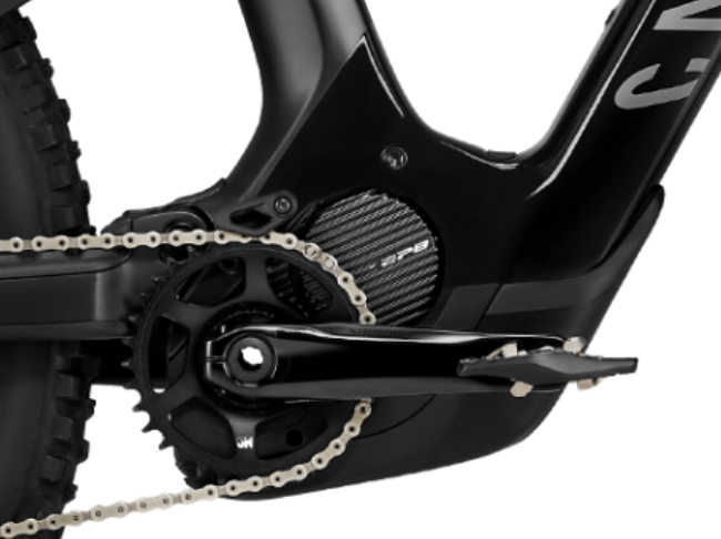

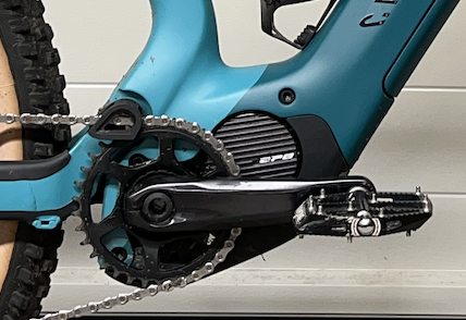

Was mich irgendwie verwirrt bzw. Stört das die Kette ja balde permanent auf der Kettenstrebe auf zu liegen scheint wenn ich mir die Bilder und Testvideos so angucke…
