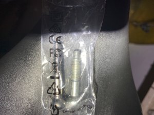

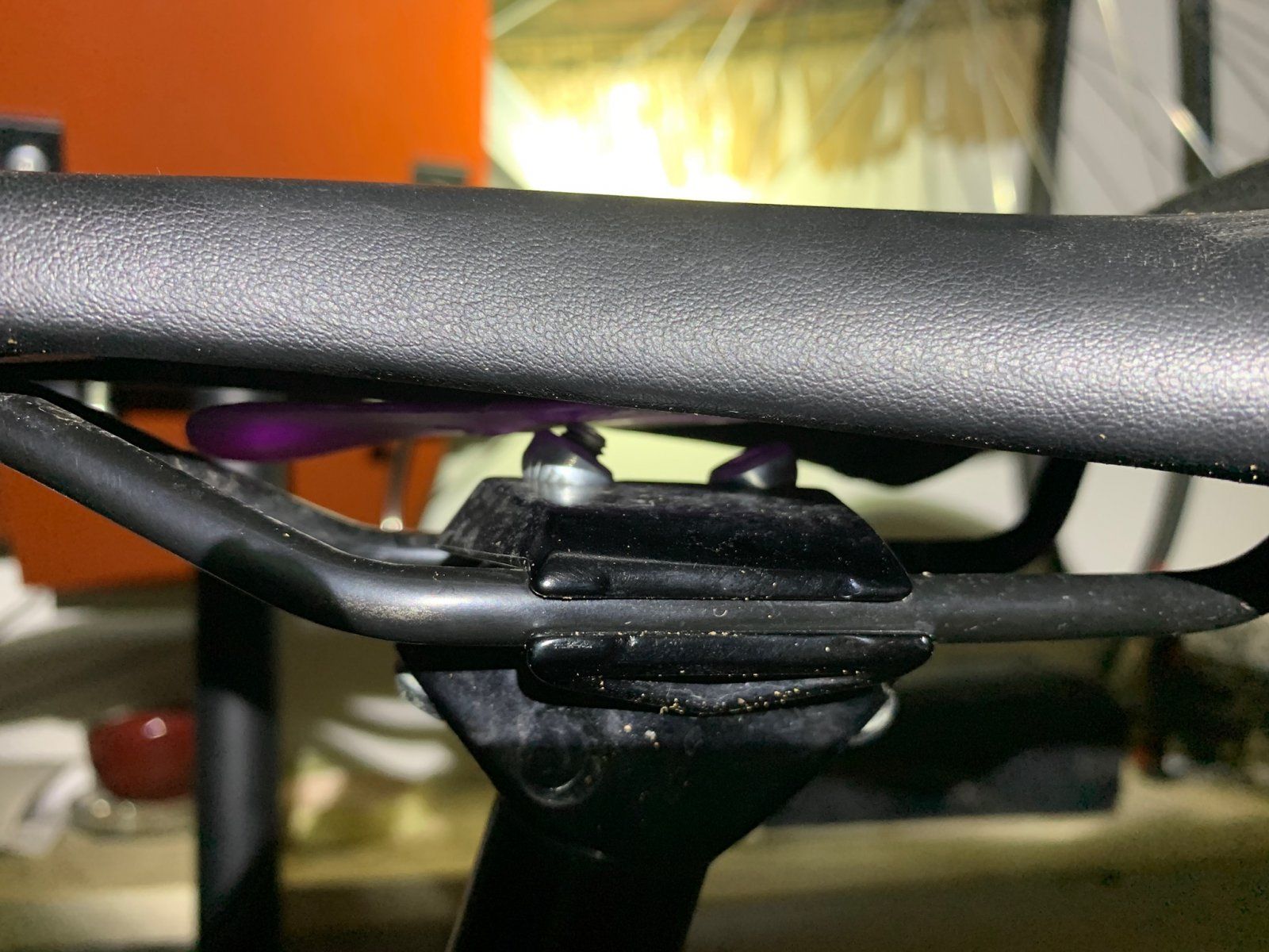

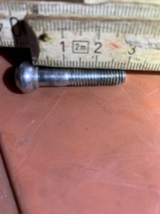

1) Ich meine ich hätte es irgendwo hier oder so schon gelesen aber finde es nicht mehr. Habe Probleme die Sattelspitze vorne weiter abzusenken. Die hintere Schraube zum fixieren des Sattels ist einfach zu kurz. Vorne die Schraube kommt schon oben an der Mutter heraus und die hintere ist grad so in der Mutter drin bzw. schlisst oben ab. Mehr raus drehen will ich nicht wegen der Stabilität und so viel bringt eine Windung nicht. Leider haben die Schrauben jeweils einen Kugelkopf und sind dadurch nicht leicht zu ersetzen bzw. ich finde keine längere ab ca. 35mm.
Das Bike ist ein Outlet Bike gewesen und entgegen der Beschreibung 0 Km nur Lackfehler, hatte es doch schon 80 Km gelaufen. Hat da ggf. der Vorbesitzer was geändert oder falsche Schrauben verbaut?
Beim kauf wurde der Sattel noch schnell im Canyon Home selber umgebaut. Oder ist da vielleicht was falsch zusammen gebaut worden?

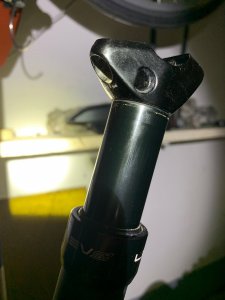

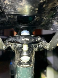

Hab das alles mal komplett auseinander gebaut finde aber keinen Fehler. Der untere Teil, wo der Sattel aufliegt ist ja komplett gleich egal wie -rum ich ihn drauf setze. Beim oberen Bereich, der auf das Sattelgestell kommt, sehe ich nur eine etwas andere Nase hinten/vorne und eine Seite ist mit KS beschriftet wodurch sich aber nichts ändern würde?
Das die Stütze falsch -rum eingebaut wurde kann wohl eher nicht sein da dann der Sattel noch höher vorne käme. Zumindest ist das meine Überlegung.
Hat jemand eine Lösung oder Idee dazu ggf. wo man ne längere Schraube bekommt?

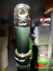

2) Unabhängig davon hab ich ein knacken in/an der Stütze. Kann es auch reproduzieren in dem ich, wenn ich auf dem Sattel sitze, das Becken vor/zurück bewege sodass die Stütze in Längsrichtung druck bekommt. Hatte am Anfang auch immer das Problem das die Mutter sich löste aber die hält mittlerweile.
Gemacht hab ich schon, alles gesäubert, Stütze selber mit Montagepaste neu eingesetzt, ausziehe Stütze geschmiert. Sattelgestell gereinigt und alles nachgeschaut.
