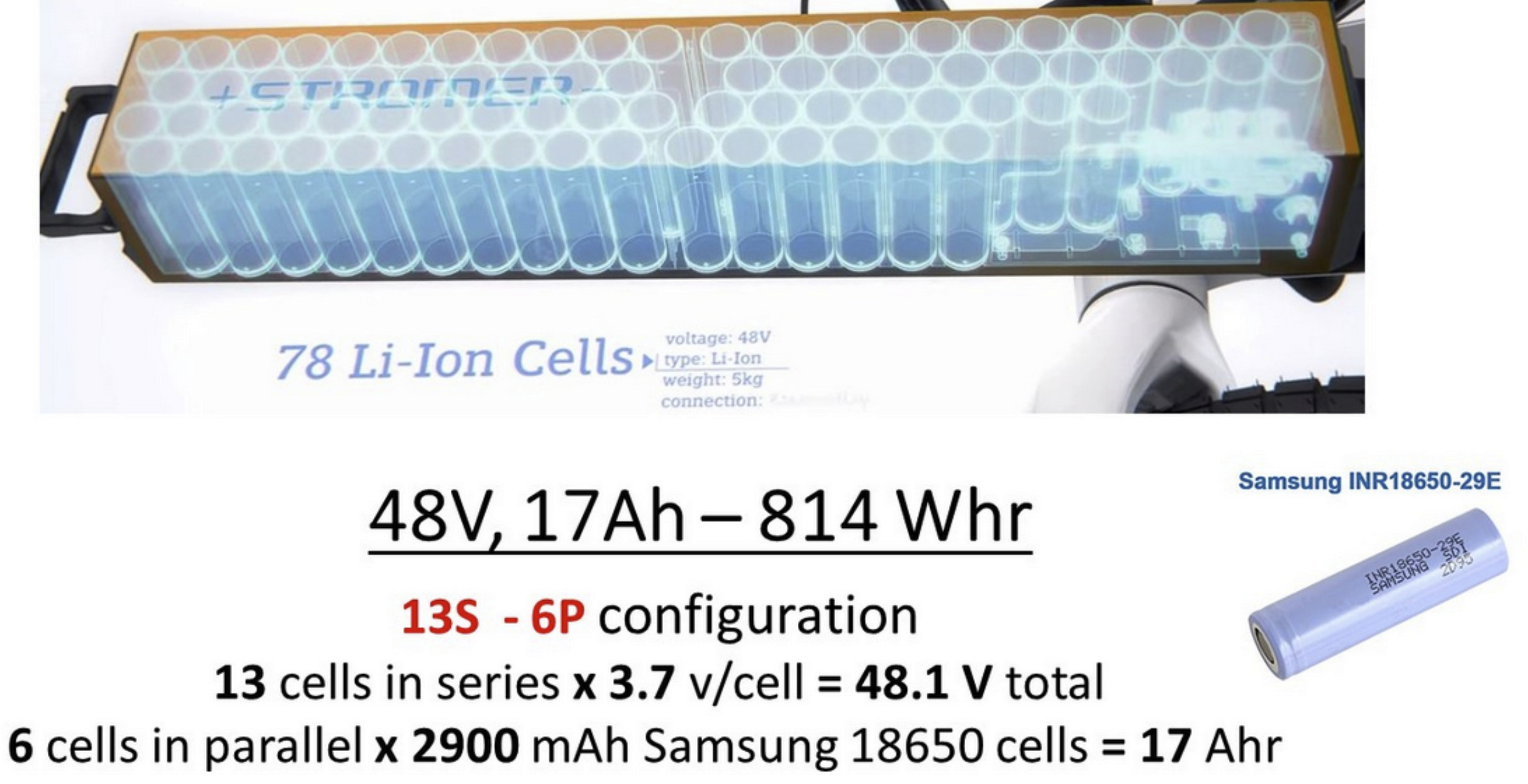

Akku sind alle gleich aufgebaut: Da sind irgendwelche Zellen drin, die seriell und parallel verdrahtet sind. Im etwas alten Beispiel unten sind es 13S6P.

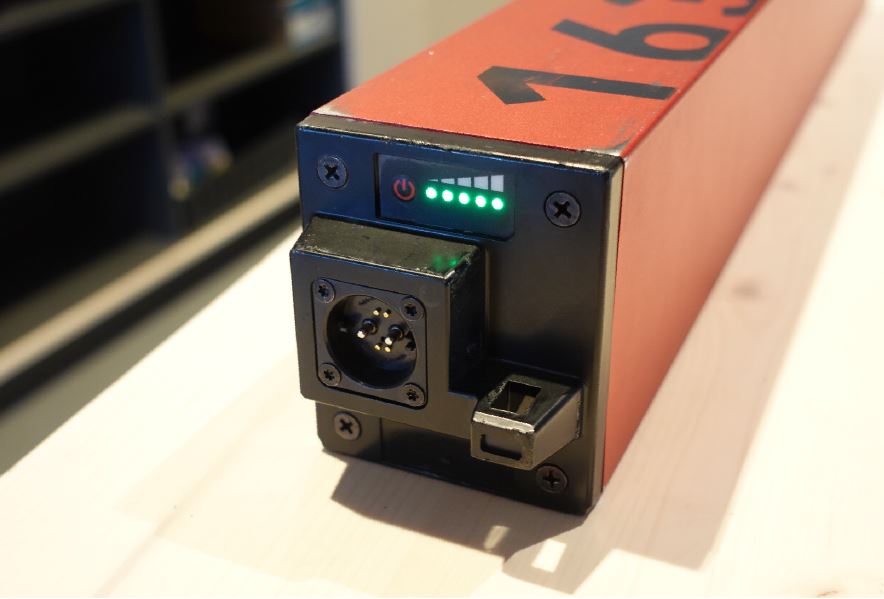

Heute sieht die Ladebuchse so aus, am Akku gibt es zudem Diebstahlschutz und eine unabhängige Ladezustand-Anzeige. An den Polen liegt keine Nutzspannung an. Die wird erst freigeschalten, wenn das angeschlossene Ladegerät die Kommunikation mit dam Akku aufgebaut hat und beide den Akku für "Ladefähig" halten.
