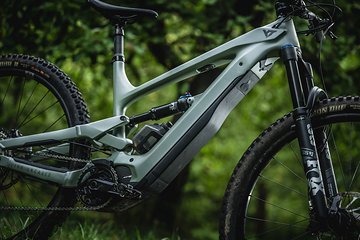

Neuer 720-Wh-Akku fürs YT Decoy: Endlich kommt der große Akku!
YT-Industries bringt fürs Decoy einen großen Akku mit 720 Wh Kapazität und macht dieses beliebte E-MTB damit fit für die große Tour mit mehr Reichweite. Wir haben alle Infos zum neuen YT 720-Wh-Akku und konnten ihn bereits testen.
Wer von euch hat schon sehnsüchtig auf diesen großen Akku von YT gewartet und wird sich jetzt direkt einen bestellen?
