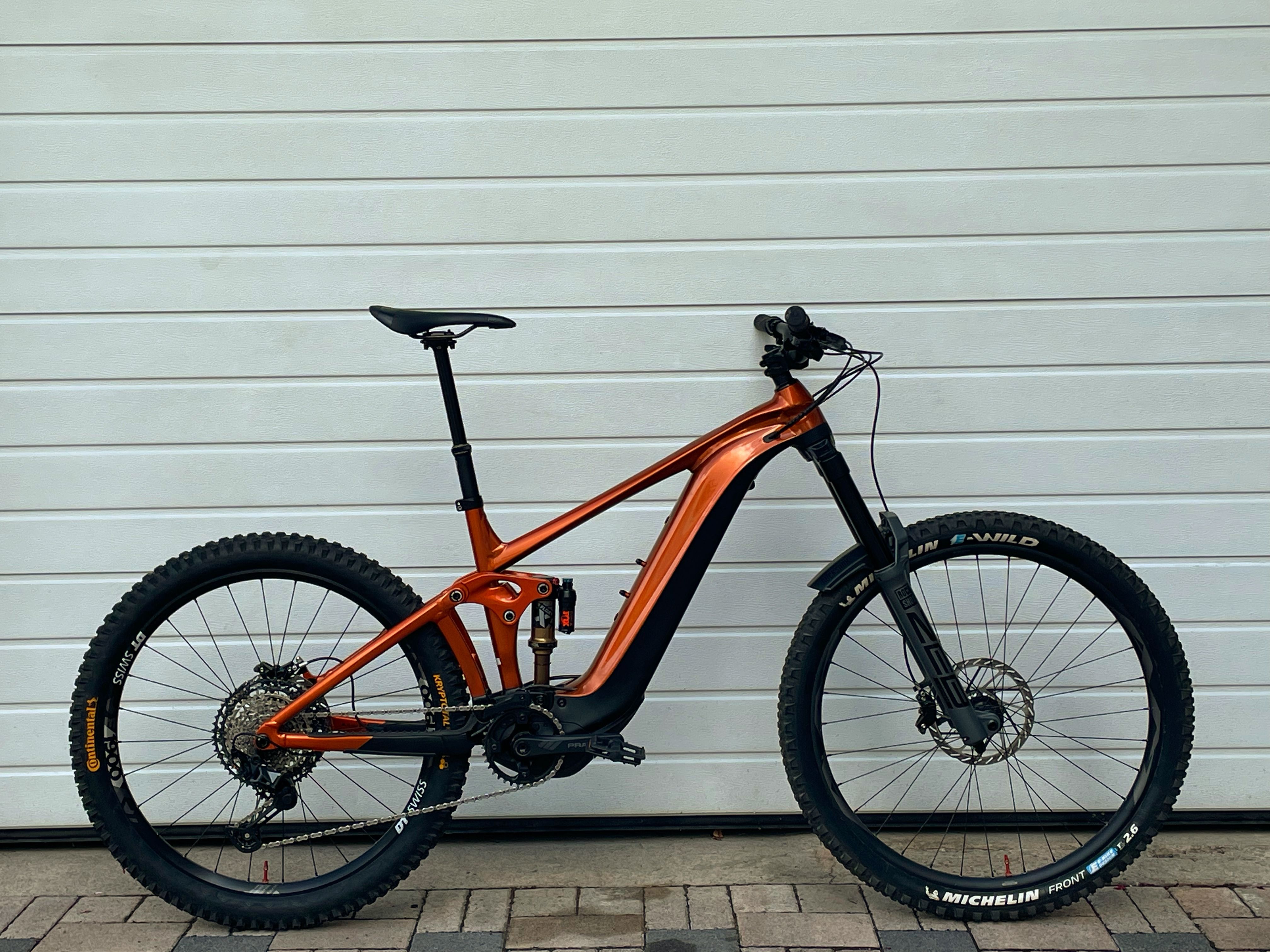

Ich hänge hier mal ein Bild an um meinen Punkt zu verdeutlichen.
Schau dir mal den Sitzwinkel an.
Fast schon Vertikal! Habe schnell gemerkt dass das Körpergewicht sehr auf die Hände wandert. Höheres Cockpit hat das Problem kaum verbessert.
Was ich da an Griffen probiert habe um es abzumildern. War wirklich eins der wenigen Räder wo meine Hände mir weh taten.
Das Reign ist schon ein extrem Beispiel.
Aber verdeutlicht das Problem gut.
Diese modernen Geos, wenn sie dann auch noch sie in die Extreme gehen wie am Beispiel zu sehen, sind einfach nicht sonderlich ergonomisch. Ja, das Ding fährt ne Wand hoch ohne das einem das Rad steigt, aber das kommt mit einem Preis.
Das Decoy hat eine eher „altmodische“ Geo, die weitaus entspannter ist. Sitzwinkel ist flacher, Körpergewicht lastet mehr auf dem arsch.
Aber tatsächlich baut das decoy an der Front relativ tief. Dadurch wandert man natürlich wieder etwas nach vorne, aber im Großen und Ganzen entspannter als viele neuere Bikes auf dem Markt.

Der Sitzwinkel hat aber nicht direkt etwas mit dem Druck auf die Hände zu tun, nur indirekt.
Steiler Sitzwinkel = mehr Gewicht Richtung Vorderrad = gut bergauf. Und man tritt von "Oben".
Flache Sitzwinkel = mehr Gewicht Richtung Hinterrad = gut bergab (gefühlt). Und man tritt von "Hinten".
Ich mag z.B. das Tretten von hinten lieber und finde es angenehmer.
Um die Hände zu entlasten muss mann alles betrachten, also Lenkerhöhe und -breite, Reach, Stack, usw.
Ich hatte auch immer Probleme, habe es jetzt mit flacherem Sitzwinkel, mehr Reach und tieferem Lenker hinbekommen. Im Prinzip fahre ich jetzt sportlicher. Vor allem aber bewußter, sprich nicht auf den Händen "ausruhen".

Natürlich spielen hier viele Faktoren mit rein.
Aber rein prinzipiell wandert der Körper durch einen steilen sitzwinkel und das treten von oben mehr nach vorne.
Flacher sitzwinkel und treten von hinten wandert der Körper nach hinten.
Grob gesagt:
Flach Man hält sich am Lenker fest um nicht nach hinten zu kippen.
Mehr Gewicht auf Arsch.
Steil man drückt sich vom Lenker ab um nicht nach vorne zu kippen.
Mehr Gewicht auf Händen.
Natürlich nur sehr grob dargestellt.
Aber verdeutlicht den Punkt.
