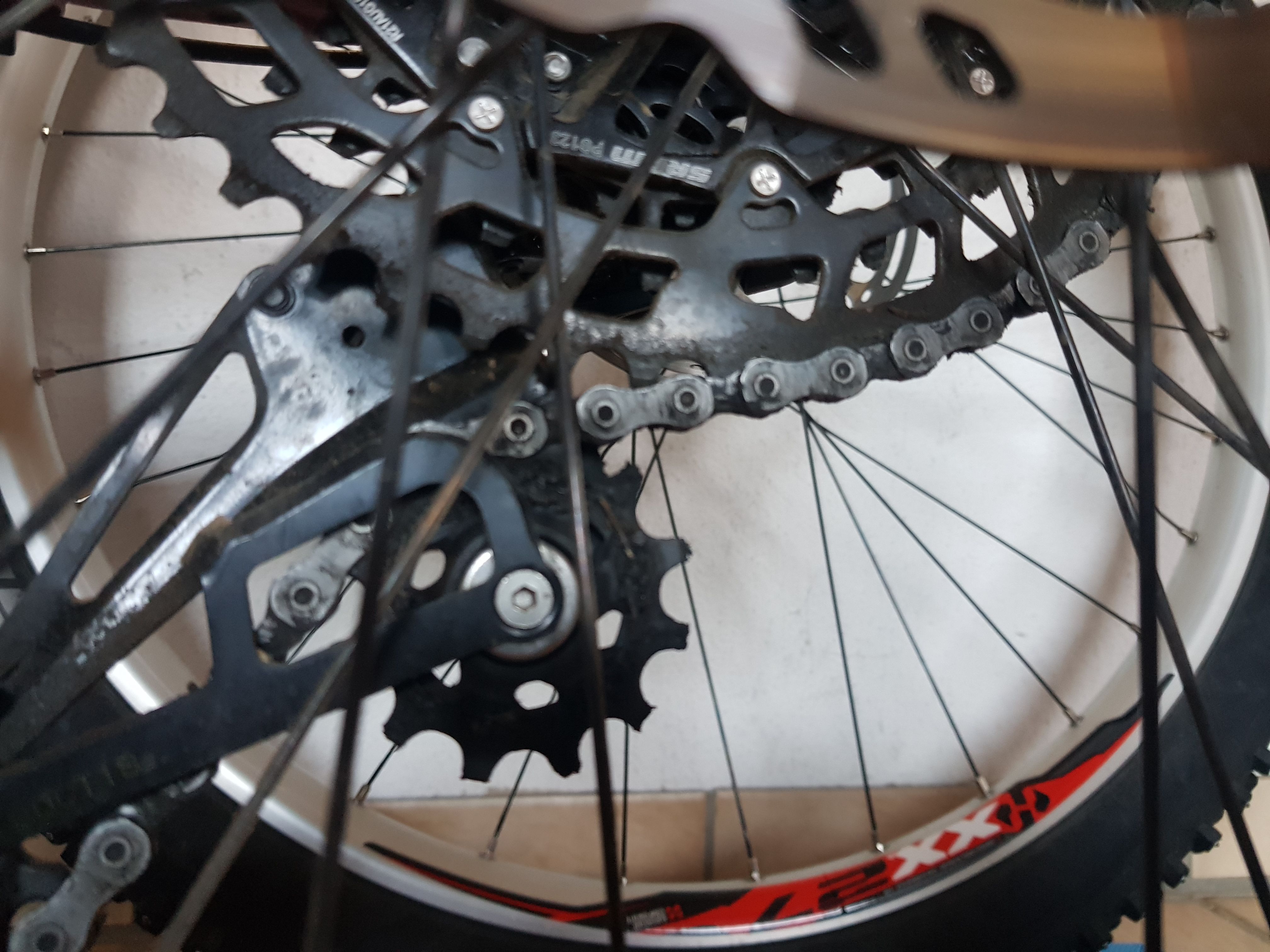

Nach knapp 100km bin ich absolut zufrieden mit der NX. Die 4 Gänge mehr merkt man deutlich im Gebirge. Nach 7 Monaten ist das Bike nun endlich so wie ich es mir vorstelle und ich muss nicht mehr auf mein anderes Bike zurückgreifen mit der XT 11 fach. Kosten sind im Vergleich zur EX1 deutlich angenehmer.

Bei der 12-fach ist es relativ wichtig, dass die perfekt eingestellt ist. Fahre die NX auf dem Focus Sam2 und die X01 auf dem Radon JAB. Wenn die Gänge springen, ist es eigentlich immer der Umschlingungswinkel. Beim 50-er Ritzel muss die obere Leitrolle vom Schaltwerk 10-15 mm Luft haben. Die war bei beiden Rädern im Original zu weit hinten = Abstand zu groß.
Im SAG müssen es 14mm sein und sonst nix.
Hier wird es auch nochmal erklärt wie man eine Eagle richtig einstellt.
Haltet euch doch einfach an die Vorgaben dann gibt es auch keine Probleme damit.
