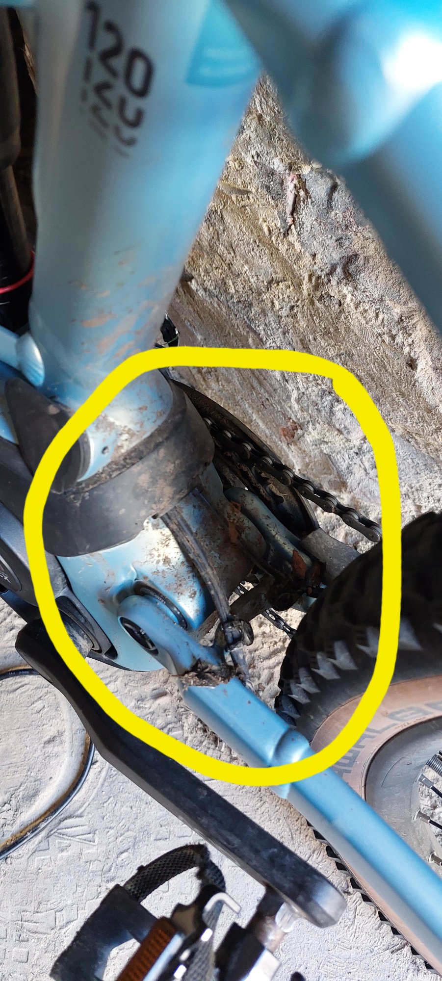

Ich habe ein Cube Stereo Hybrid 120 Pro. Hinten unten beim Sattelrohr, sind die Kabel welche nach hinten laufen, freigelegt (siehe Bild).
Gibt es da irgend eine Abdeckung oder einen Schmutzschutz?
Danke euch vielmals und Gruss
Matteo

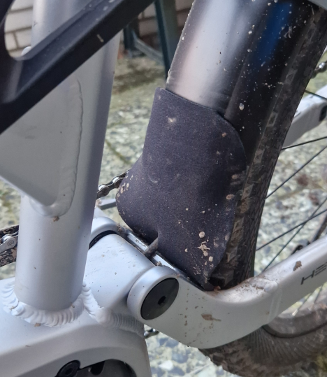

An meinem SUV habe ich das so gelöst:
(sieht auf dem Bild schlimmer aus, als es in Natura ist)
In Deinem Fall würde ich das ähnlich machen.
Passendes Stück aus 'nem alten Neopren-Nierengurt schneiden und mit 'nem guten Kleber oder selbstklebendem Klettband am Rahmen befestigen.
Das Neoprenstück könnte man dann natürlich auch direkt so schneiden, dass es nicht nur das Kabel, sondern dann auch die Lager vor dem gröbsten Dreckbeschuss schützt.

Danke dir vielmals für den Tipp. Werde ich so machen.
Gruss Matteo
