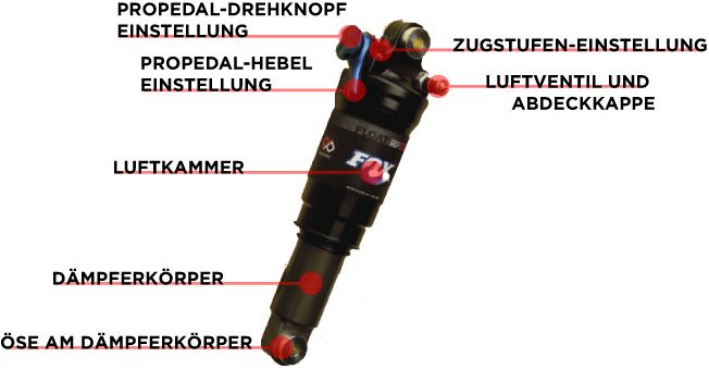

So, hab jetzt mal nachgemessen. Es waren ~160 PSI drinnen. Damit ging der Dämpfer wie gesagt beim Fahren schon ziemlich weit runter (ich meine nicht den SAG) bzw. der gummi O-Ring rutschte nach jeder Fahrt über den Dämpferkörper hinaus (Folgendes Foto ist lediglich ein Symbolbild, damit alle wissen, von welchen Bauteilen ich hier spreche).
Hab das Ganze jetzt mal auf ca. 200psi aufgepumpt (max. 350psi gibt der Hersteller an) und bin damit mal am Parkplatz herumgefahren und herumgesprungen. Fühlt sich wesentlich steifer an, schon fast etwas hart und weniger "plush", wie man im Englischen sagt und der O-Ring bleibt auch ca. 2cm früher stehen, rutscht also nicht mehr vom Dämpferkörper. Gemessen hab ich das ganze mit meiner "analogen" Pumpe mit "analoger" Anzeige (warum ist das so wichtig ob analog/digital? Meinst du wegen der Genauigkeit?)
Bevor ich daraus aber finale Schlüsse ziehen kann, muss ich das Ganze mal am Trail testen, Messung hin oder her. Vielleicht hat das ja schon geholfen. Muss mir das Fahrgefühl und alles genau anschauen und dann kann ich vl schon eher entscheiden, ob ein neuer Dämpfer Sinn macht oder nicht.

Stell erstmal den SAG korrekt ein, dann Probefahrt und testen.
Passt das Ansprechverhalten, aber er schlägt durch = mehr Token
Mehr Plush/weniger Druck, damit mehr SAG = vermutlich auch mehr Token, um mehr Progression zu bekommen.
Einfach mall rumspielen.
