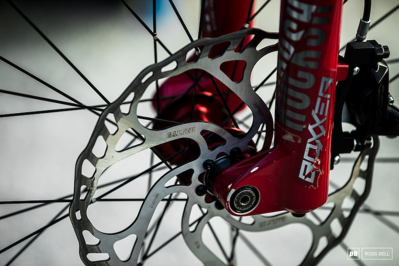

Die 60mm Adapter werden wohl auch eher für PM 180mm gedacht sein? Die versuchen schon 246mm. Wahnsinn.
https://www.pinkbike.com/news/dh-bike-tech-super-sized-brake-rotors.html
