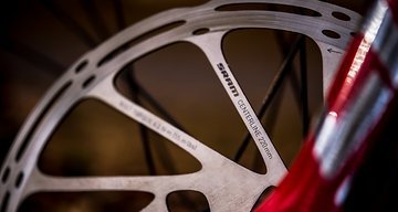

Tipps & Tricks: Mehr Bremspower bei weniger Handkraft! Klingt entweder nach einem Wunderwerk der Technik, nach Doping oder technisch aufwendigen Bremskraftverstärkern. Aber weit gefehlt, die Lösung ist denkbar einfach: 220 mm große Bremsscheiben montieren!

Darf man an Fox 36 Float Factory FIT4 eMTB+ 150 mm eine 220 scheibe verbauen ?
Die maximal eingeleitete Kraft an der Bremszangenbefestigung in die Gabel hängt zuerst mal vom Grip am Vorderrad und vom Gewicht Bike + Fahrer ab. Der Bremsscheibendurchmesser selbst erhöht die max auftretende Kraft an der Gabel nur minmal, und reduzierte die Handhebelkraft zuerst mal um 10% und im Hitzebereich natürlich mehr, da das Fading erst später einsetzt.
Da fast alle eMTB mindestens 130kg können, kann jeder ausrechnen ob die 220er auch ohne direkte Freigabe geht. Wer also das max. Einsatzgewicht deutlich unterschreitet solltet damit grundsätzlich kein Problem haben weil er sich im Bereich einer deutlichen Reserve bewegt.
